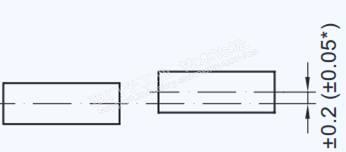

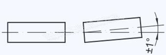

编码器与电机轴的连接方式有多种方式,比如通过弹性联轴器连接,法兰连接等。下图中以霍伯纳AMG11绝对值编码器为例,给大家介绍一下编码器实轴与电机轴法兰连接的机械安装要求:
平行不对中允许值(*对应特殊版本)
角度偏差允许值

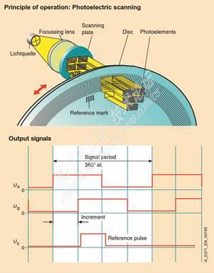

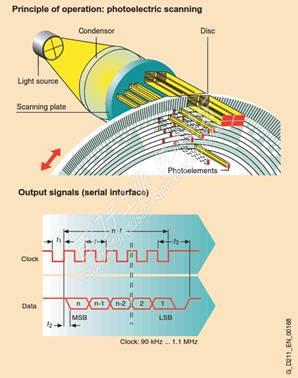

1.2  编码器信号类型
HTL增量式编码器(1024/2048 S/R)
2极/多极旋转变压器
正余弦1VPP增量式编码器
EnDat绝对值编码器
当然,还有其他信号传输协议的编码器。但都是数字信号。

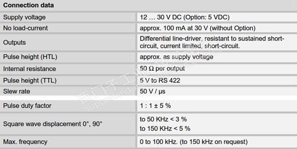

1.3  编码器供电系统
数字编码器的供电一般是宽电压范围,典型供电为24V或5V。
LINDE861900220-222编码器技术数据
霍伯纳FGH6增量编码器技术数据
