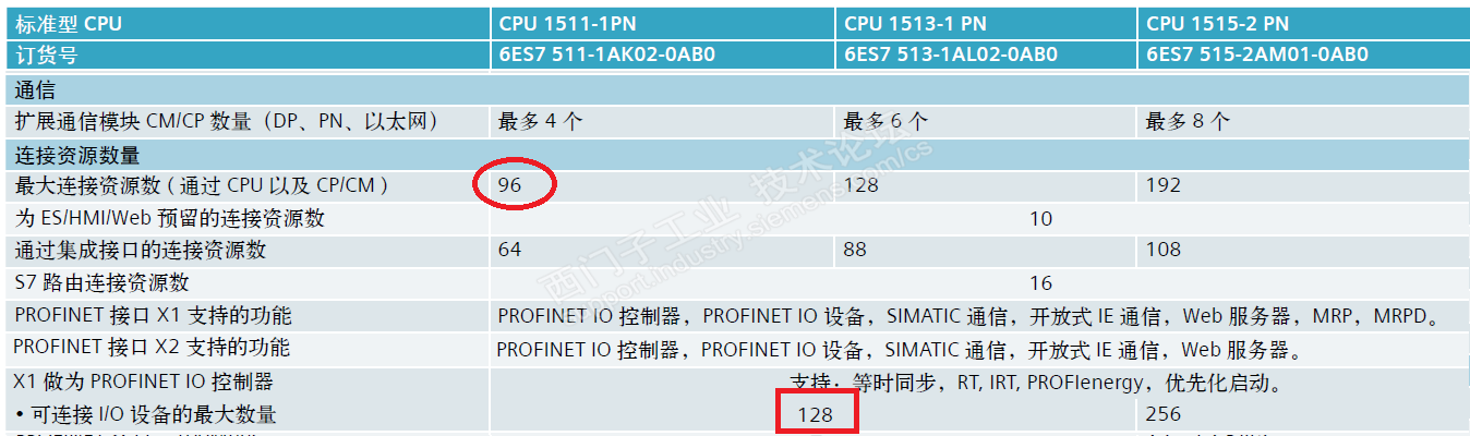

现在有100多个可以独立运行的站点需要进行中央监控。 站点比较小可以交换的数据量非常小几十个字节就够了。问题在于这100多个站分布在不同的地方,各个站之间距离比较远,怎么样也有几十公里了。用光纤是不太现实的。
我打算100多个子站都采用S7-1200的CPU。中心站如果用wincc好像不支持这么多的S7-1200,所以中心站打算用一个或两个S7-1500的CPU与所有的S7-1200通讯。那么问题来了:S7-1500用什么方式和这些远距离的1200通讯呢?
S7-1500支持128个 IO智能从站。一个TIA项目里包含100来个S7-1200和一个S7-1500,不知道有没有这么玩过,搞不好一个项目就上1个G了,别到时候博途又动不动就卡得挂了。
另外一个问题,CPU1511PN 最大连接资源数是96,可连接 I/O 设备的最大数为128,这个该如何理解?

楼主可以考虑两个CPU1510-1SP,VPN远程架构,实现S7通讯或TCP-UDP通讯

楼主这是典型的RTU的项目,1200+CP1243-1+TCSB+Wincc是标准解决方案。
无线接入的CP124X-7国内无法销售,所以只能用有线接入的CP替代。
TCSB的方案别说是100个PLC接入,就是几千个PLC接入都没有问题。
