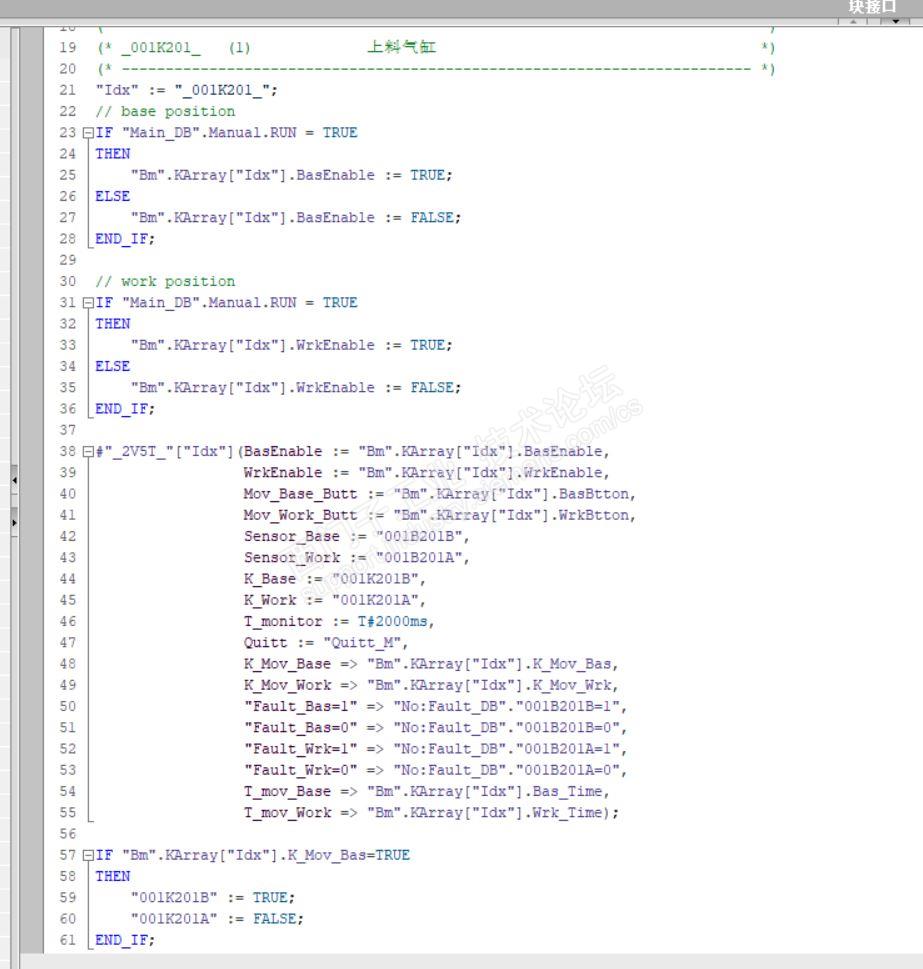

主题:用 SCL 编程完成的项目

主题:回复:用 SCL 编程完成的项目看项目复杂程度把,scl监控没有lad来的好。

主题:回复:用 SCL 编程完成的项目楼主的程序说白了就是SET/RESET的翻版,好比脚踩西瓜皮贴狗皮膏药,滑到哪儿贴到哪儿! 这种可读性不要也罢! LAD程序编不好的,那还是少用SCL,一样烂。

主题:回复:用 SCL 编程完成的项目用SCL编程怎么就成了装B了?刻意地练习SCL,没什么可以指责的。 LAD本质上是图形类编程,SCL是文本类编程,相同大小的屏幕区域内,SCL包含的信息要多一点,用LAD的话,可能要不停地滚动鼠标才能看到下面的梯形图。个人习惯罢了。

主题:回复:用 SCL 编程完成的项目LAD可以横向扩展,SCL只能纵向排列,大家都有折叠功能,显示内容是多少还真不好说,如果你的电脑显示屏不是全高清的话,真还不一定如LAD显示得多呢!

主题:回复:用 SCL 编程完成的项目呵呵啦,就这点见识? 有什么样的处理器,编什么样的程序,明白吗?编程没有高低贵贱之分,而是你的不太健康的思想才有这种想法!

主题:回复:用 SCL 编程完成的项目这么说吧,我还真没见过几个用STL及SCL编程的大神。 你可以自己去练,炼成啥都木人管你,但别把糟粕当精华留给后来人啊,我觉得我有义务告诉大家这究竟是啥!

主题:回复:用 SCL 编程完成的项目厉害不厉害跟用什么语言编程没有太大的关系 真要说厉害,管他什么产品什么编程语言,一样把活儿做出来,一样可靠稳定,程序一样的通俗易懂

主题:回复:用 SCL 编程完成的项目从一个维护人员的角度出发: 不用LAD编写逻辑控制的程序员都是**程序员。 反过来说: 用STL实现复杂数值计算的、循环、条件控制而不用SCL的都不是好程序员。 不喜勿喷,仅仅从维护的角度出发。 真的,开发的永远不知维护的痛。 所以我自己做程序都坚持上面两条。因为开发和维护我都做过。 有时候,维护的时候,看到那些人写的程序,总是忍不住骂几句,这是什么**玩意, 写这样的程序。

主题:回复:用 SCL 编程完成的项目赞同Zane版主的看法,选择哪种语言编程要灵活应用,程序简单易读,能实现工艺要求就可以,SCL,STL并没有多高级。看了楼主写的程序,很死板,你这种用LAD更简单明了。个人认为对于这种逻辑的还是用LAD比较好,对于复杂的运算用SCL很省事,
