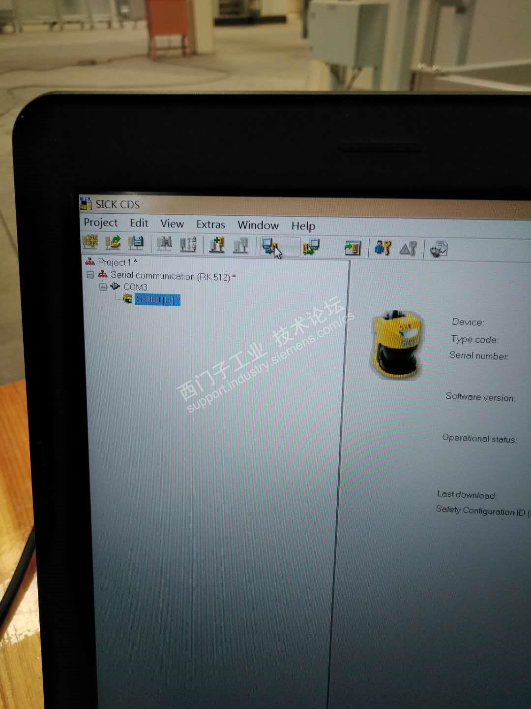

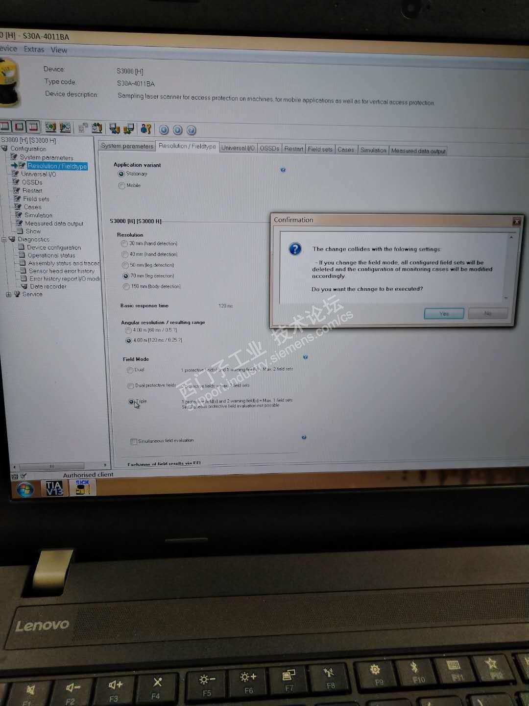

  今天 很无语的一天 ,本来没啥事,结果 钳工把安全光栅 位置移动了,   然后 安全区扫  就触发了,电工发现了 喊我去 重新给 区扫画安全区域,由于之前的现场 没有  调试过sick  的区扫。当时就蒙蔽了。  由于 在  现场 ,今天才下了 生产订单,心头想  完了 这下  。怎么办呀。找同事 帮助,结果都失败了。
  重点 来了:我打开区扫软件 sick CDS 3.7.2  ,按照以前同事的 电话支持,打开后 ,连上串口线,  点击  望远镜  图标  开始 搜索设备。
 然后双击 ,进去后    点开    如图的 1. field  set  2. 监控 :
就把 有 障碍物的   范围改了一下。直接就下进去了,然后就报错了,数码管显示为  6,表示下载为完成 。在搜索就是 红色的 设备了。
后再有其他 厂家的电气  找了点资料,终于  在慢慢研究  搞好了 具体如下 :
1.  打开SICK软件,点击COM3图标,选择Identify

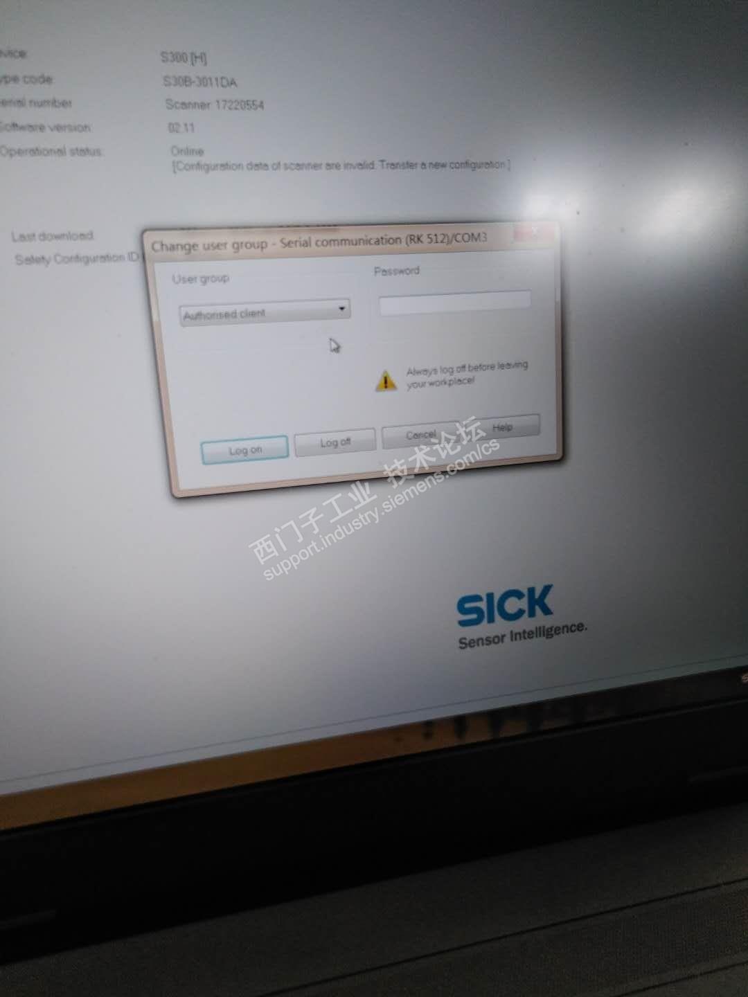

2.读出扫描仪图标,点击上栏下载图标(没下载前图标字体显示为红色)
3输入密码SICKSAFE,点击Log on 并下载
4.下载完毕,图标显示绿色。然后双击图标,出现下列选项。Field Mode选项选择“Triple”.
5.  打开Restart选项选择第一项。如下图

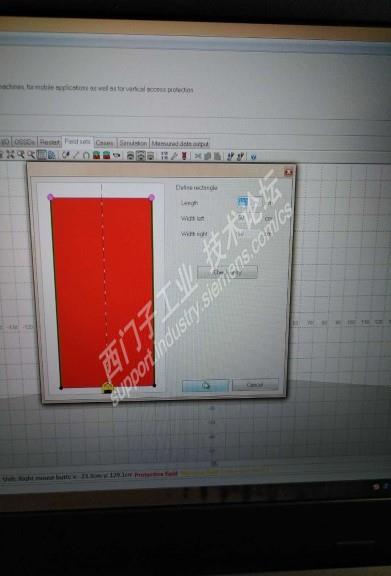

6. 打开Field sets选项,点击鼠标箭头所指按钮,出现图2,点击确定

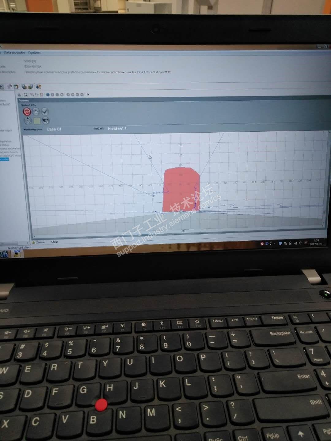

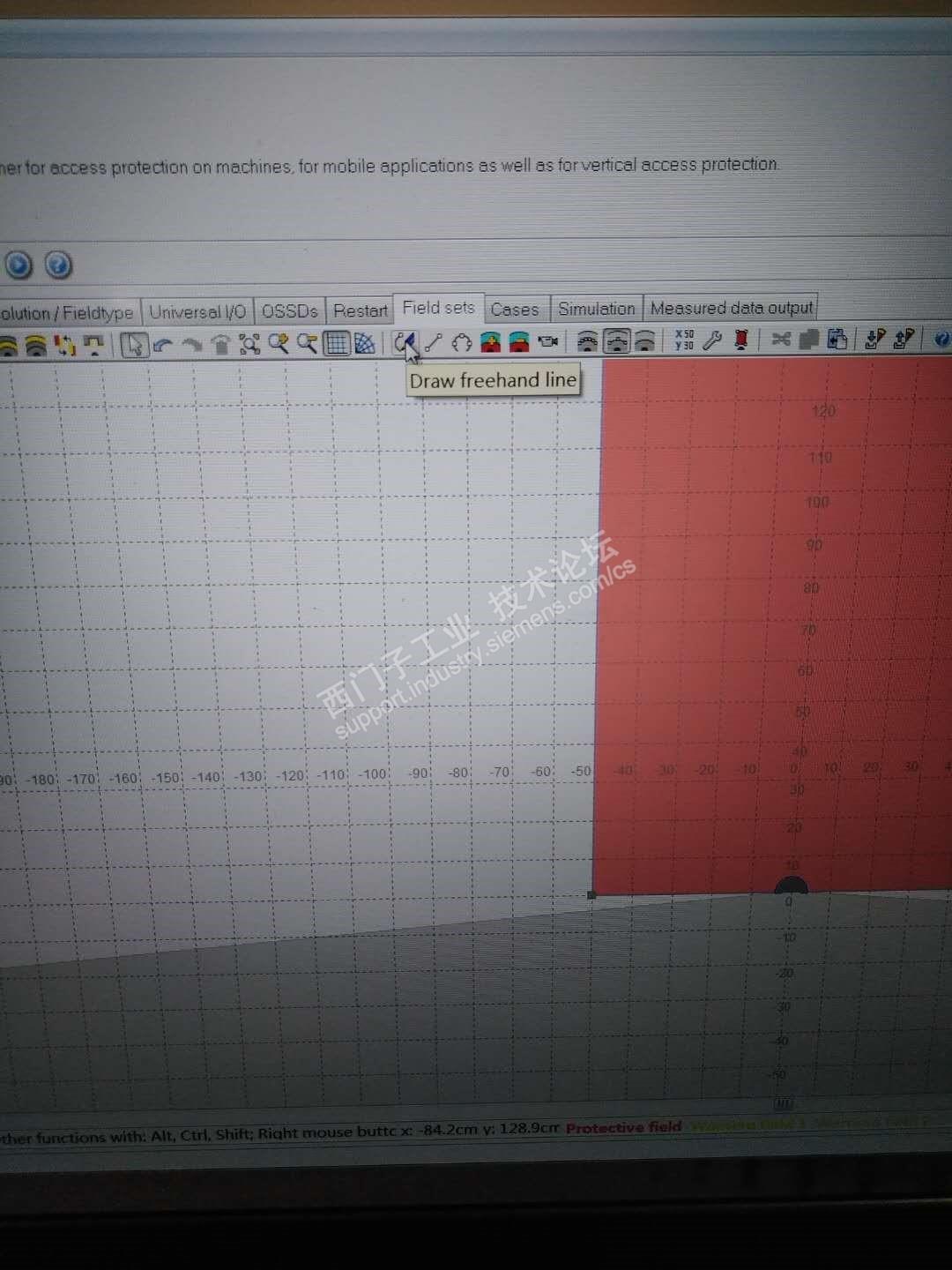

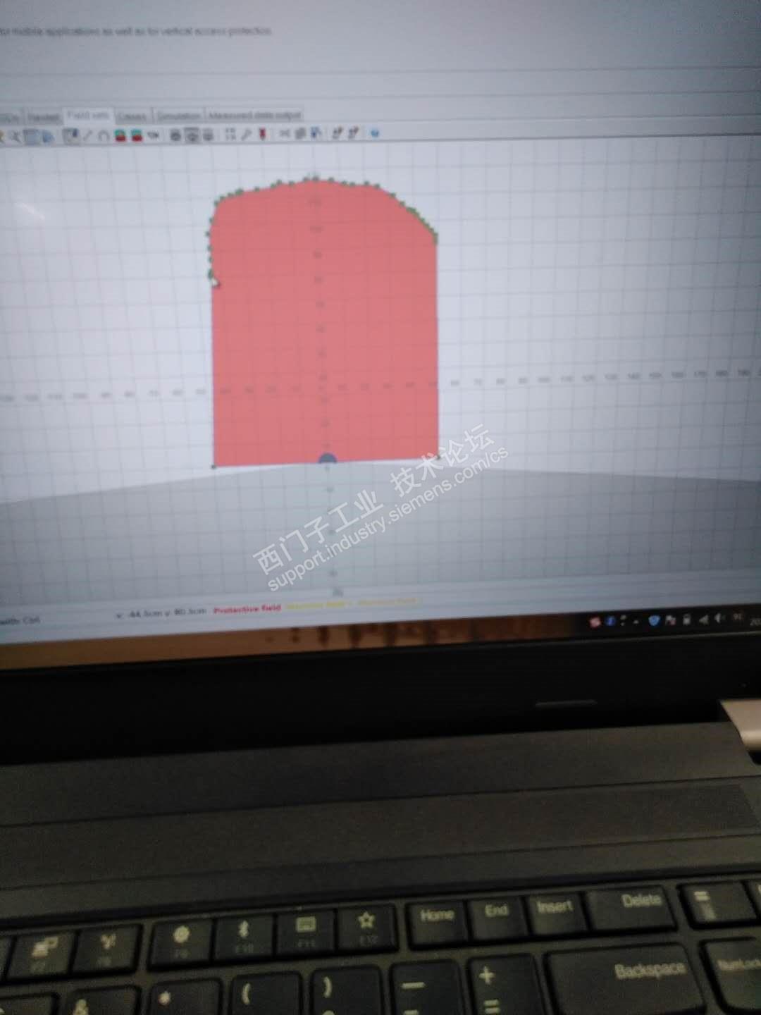

7.点击画笔,根据现场实际需要,修改红色感应区域。
修改效果下图
8.点击Data recorder选项,查看扫描仪感应区域是否符合要求。
确认完毕后,点击上方下载按钮。下载程序。
