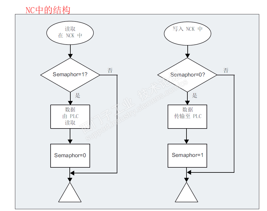

主题:求教FC21之IVAR2的用法
水平所限,此参数都是用-1。其他的用法不会,哪位有无此参数的说明,请赐教。(Semaphore的使用可保证交换数据的时序?)

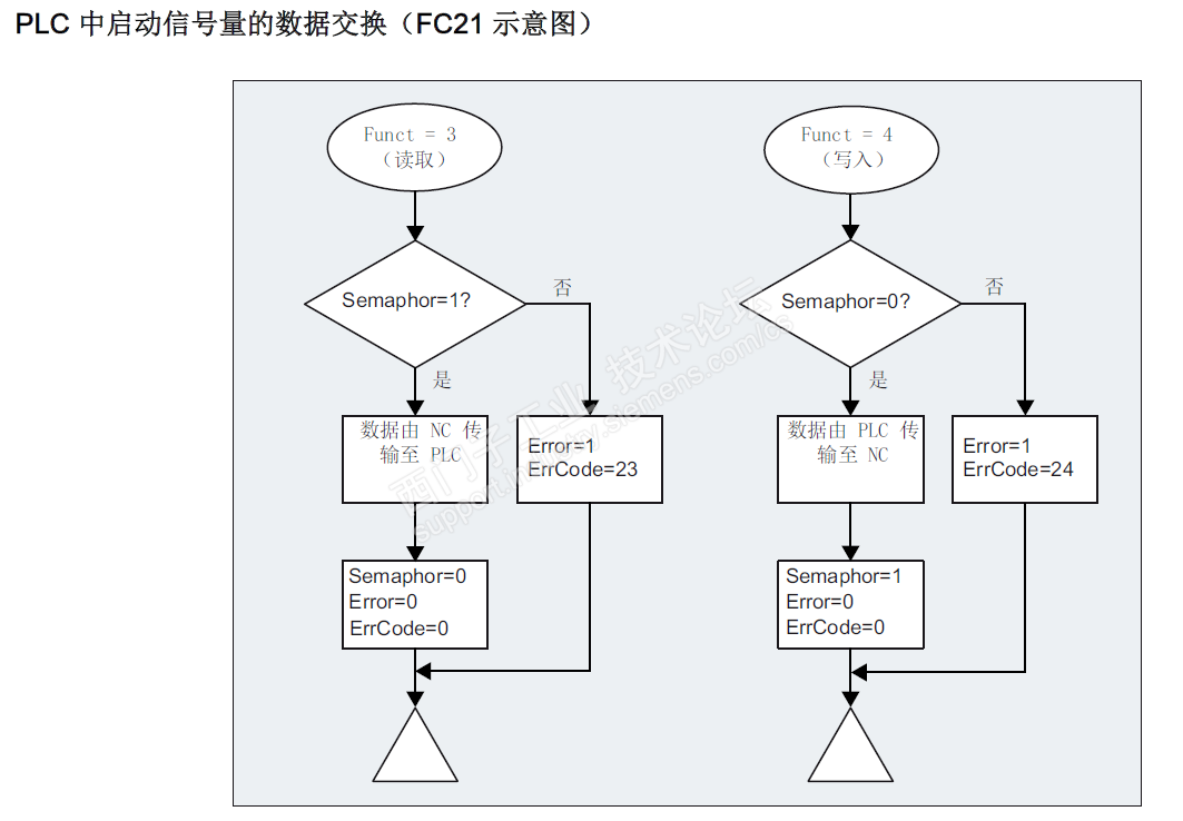

以下来自840DSL基本功能手册:
在使用较大的数据类型或传输数组时,必须使用参数“IVAR2”中的信号量字节,这样 FC21
便可通过该字节识别数据块的有效性或一致性。此操作必须由 NC 支持,即在 NC 程序中
写入或删除信号量字节。信号量字节和有效数据位于相同的数据区域。
“IVAR2” 中 0 至 4095 的值即为信号量字节。
PLC 通过 FC21 在用于传输有效数据的调用中读取和写入信号量字节。PLC 编程人员只需
要定义接口中的信号量变量。由 NC 通过 NC 程序访问时,必须按照下面的流程图通过单
个指令编写信号量机制。读取或写入变量时须采用不同的顺序。
信号量机制仅直接支持单个变量或数组。其结构传输必须划分为单个任务。此时必须通过
由用户自行编写的信号量机制来确保该结构的数据一致性。
若设置 IVAR2 = -1,那么数据传输将不启用信号量。

一楼解释的很详细了,我再添一个小文档你看看吧
FC21.pdf
