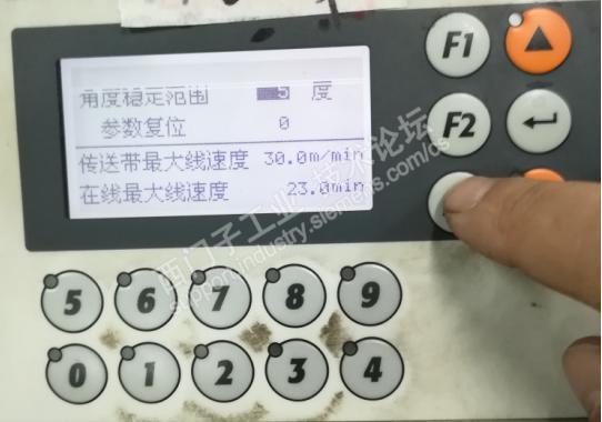

今年国庆期间,生产线做片材使用的切片机不能正常工作,伺服电机送料速度跟不上生产线速度,导致无法使用,到现场后检查发现,在界面内设定的送料最大速度20,正常情况下实际运行时初始速度也应该是20
而实际速度是4,而实际生产线速度在15,速度不能匹配导致切片机不能正常工作。
检查界面设置参数,发现有一个角度稳定范围参数设置不了,以前是可以设置的。
这个参数关联PID动态控制伺服电机速度。

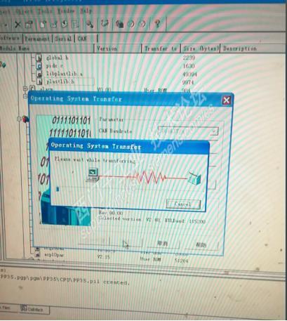

幸好有原始程序,多年前搞过这种控制器下载程序,很烦的,没有办法只能自己再次尝试下载程序了。
通电连接好串口下载线。
清空系统,重新下载操作系统。
终于角度稳定范围参数可以设置。

开机测试,送料速度跟设置的速度一致,OK问题解决了。
惯性思维一般情况下使用好好的程序,出现问题可能性很低的。所以开始觉得也是没有怎么怀疑程序异常导致的,走了一段弯路,靠排除法缩小问题范围,估计这次的问题就是出在不良维修商哪里了,这次的维修经历教训深刻啊,深刻体会到原始程序的重要性。
