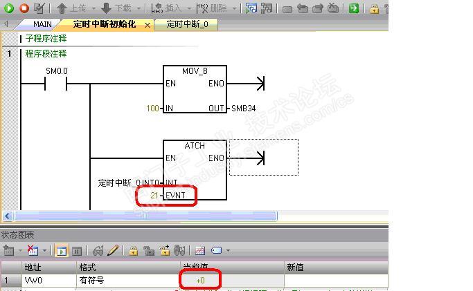

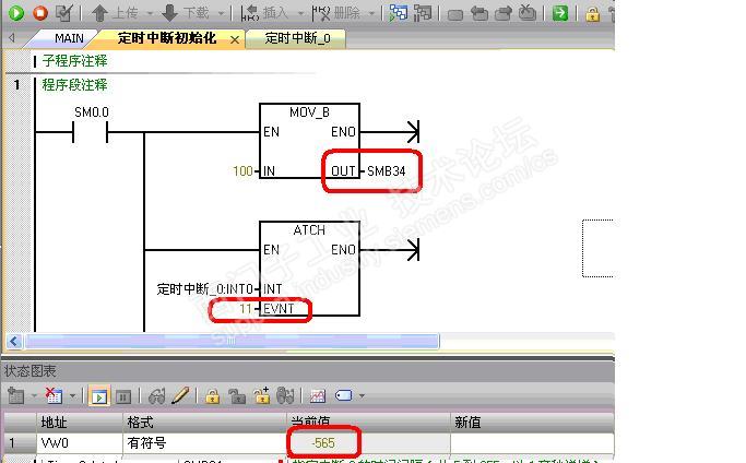

   仍然按论坛讨论的话题,定义一个定时中断0,官方文档指定时间数据存储区地址为SMB34,对应的定时中断号为10。我这里给它特意连接到定时中断事件号11,看所连接的中断_0是否也可以正常计数。
验证PLC:200 smart CR60,软件:200 smart V2.1
定时中断初始化:
非常简洁的定时中断定义。
注意:
1)官方定义SMB34连接的中断为中断事件号10,我特意指定到定时中断事件号11。
2)从来没有留意过定时中断的时间范围注释是5 – 255mS,可能考虑到PLC程序的扫描时间周期原因而这样解释的。
在主程序OB1中调用定时中断初始化子程序:
指定连接的中断子程序(实现加1程序):
  如果这个可以允许,那么,VW0可以按100mS时间间隔被加1处理,看状态图标运行结果:
注意:VW0真的可以被执行加1操作!
   我开始不淡定了,既然软件可以这么默认,那么,我想“天马行空”了,先连接一个中断事件号0(外部输入I0.0上升沿中断)试试。
   没有被执行了,改为与定时中断相似的中断事件号T32(定时中断事件号21)。
   还是没有执行中断子程序。心里踏实了一下,这个如果能够允许任意对应关系,这个指令也就没有存在的价值了。

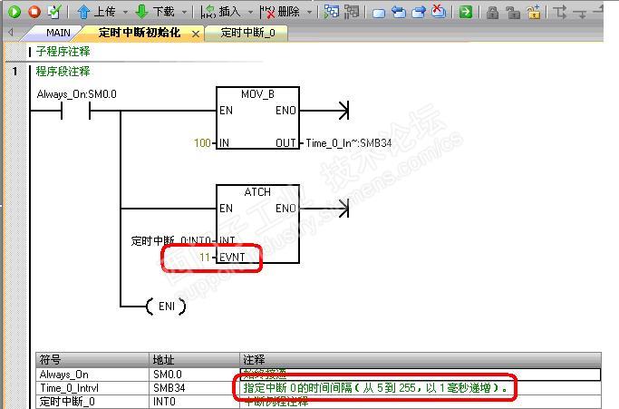

   仍然不相信上面的验证,再次,重新将定时事件连接到11,验证:

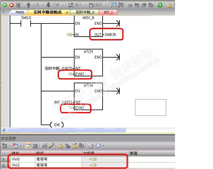

   声明,该程序仅仅只是图示段部分程序内容,没有其它应用程序段参与。还是有一些“不死心”,把定时中断时间数据SMB35对应到中断事件号10,结果会如何?
   也被执行中断连接子程序内容,再次开始不“淡定”了。依据,依据在哪里?只能打开系统手册看是否有关于定时中断具体解释。

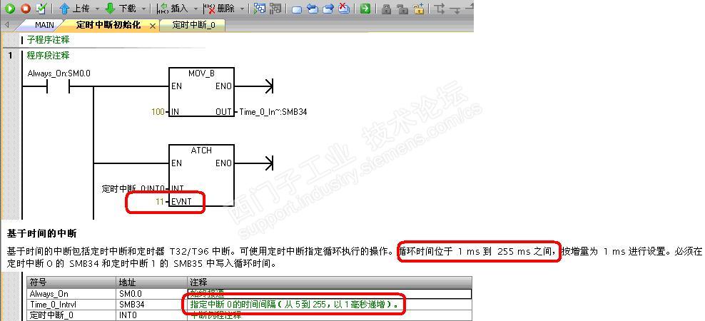

首先,看软件帮助对定时中断时间的注释,图示:
软件中“自动”注释为5 – 255mS,软件帮助中定时中断注释为1 – 255mS,这个可以理解。
在上面的验证中既然“不需要对应”,那么,一个定时中断定义可以连接2个中断?
   验证,仍然可以正常执行。如果这样可以,那么,我按官方定义2个不同功能的定时中断岂不会“乱了朝纲”。为了区分是否存在“干扰”,我有意定义SMB34 = 100;SMB35 = 200mS。
结果是能够被区分的。
   真是“不试不知道,一试还真的被吓一跳”啊。可能V2.3版本的软件在这方面有所改进,有机会我在另一台电脑中测试一下。

你的测试,只是说明了一个情况:
SMB35有一个初始值,即使程序没有设定SMB35,只要你连接了中断事件11,也会按照默认的时间触发中断
你省去给SMB34赋值,直接关联中断呢?中断子程序一样会被执行
