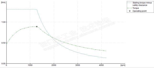

在恒功率调速段,随着电机转速上升,输出转矩会下降,输出功率不变,以1LA7060-4AB10为例,电机的特性曲线如下:

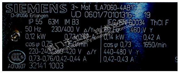

一般情况下,功率在45kW以下的西门子异步电机可以适用87Hz应用。电机可以在不弱磁的情况下,在额定转速以上运行(变频器输出到87Hz)。以1LA7060-4AB10为例:
 <图1-2> 1LA7060-4AB10电机铭牌
电机参数如下:
§  230V 角形/ 50Hz,0.73A, 0.12kW, 1350rpm,功率因数0.75
§  400V 星形/ 50Hz,0.42A, 0.12kW, 1350rpm,功率因数0.75

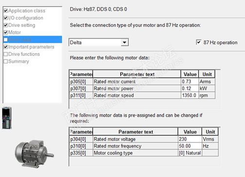

以G120变频器为例,在STARTER软件中配置电机87Hz应用如下:
§  电机绕组必须使用角形接法
§ 输入角形接法的额定电机参数,并勾选87Hz运行:
    <图1-3> 电机参数配置界面
§  配置完成后,可在p0133参数中确认。

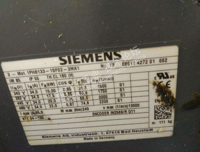

答案2:电机的标定对于标准电机,电参数一般只标定工频下的参数(50/60Hz)下。对应的电压(380/460)。这只是选取电机的一个工作点标定,其实电机的工作是一条线,可以有很多个点进行标定。只是铭牌上不写那么多而已,给大家看看西门子1ph8异步电机的标定就是多个点,一个电机会有不同的电参数(电压,频率,电流)对于不同的机械参数(扭矩,转速,功率),有图有真相:
