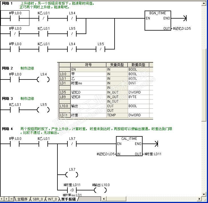

有帖说到双手按钮怎么……。然后自己就试着做这个库,玩玩,玩玩。不知道大型plc是不是已经有这样的库程序,不知道双手按钮需要什么功能,反正把自己知道的分享出来。
程序处理关键是时差,时差适合,才会输出。没有别的了。
下面程序:
程序就这四个网络。
双手按钮.rar
上面是个库文件。解压到你200库的文件夹里。然后双击添加……
使用有任何问题,都来说说。或者没使用就发现问题的也说说。
本程序准备增加一个功能,判断是否被人为把甲乙信号接到同一个按钮上。
