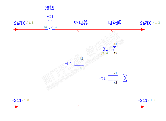

    如下图,按下按钮开关S1,继电器K1的线圈得电,触头K1断开,电磁阀Y1断电。这是一般的认知。
    但是,会不会是这样的情况:在按下S1的瞬间,由于触头K1是常闭型的,这一瞬间会导电,从而导致电磁阀Y1通电。当然了,过了这一瞬间,由于继电器K1的线圈得电,将常闭触头K1断开了,切断了电磁阀Y1的供电,最后的结果还是让Y1断开了。
   所以,我想问的问题是:按下S1的瞬间,Y1会不会得电,其对应的气缸伸出一点点,然后又缩回?

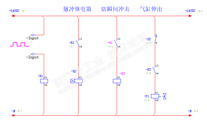

    首先多谢楼下诸位朋友的回复,让我明白这个气缸确实会瞬动。当时仅仅是想探讨会不会有瞬动这个问题,所以把原电路做了简化。
   实际情况是,K1是脉冲继电器,按一下为开,再按一下为关,如此循环。用以控制电磁阀每两个周期才动一下。如下图。
   为了消除“气缸的瞬动”,我增加了电磁阀K3。
   当外部没有信号输入时,即input为0时,K1, K2, K3都不动作。在气缸这一列线路中,触头K2 虽然有电,但是触头K3是常开型的,所以气缸Y1这一列电路是断开的,气缸Y1不会动作。
   当外部信号进入时,即input为1时,线圈K1动作,其触头吸合,于是线圈K2,K3也得电,K3的常开触头开始吸合,但是K2的常闭触头也开始断开;当K3的触头触碰到一起的时候,K2的触头已经断开了,因而从头到尾,Y1这一列电路一直未通,气缸自然不会动。
   当input第二次为1时,K1得电,触头吸合。但是脉冲继电器K2这次不会动了,其常闭触头K2还是吸合在一起的。K3得电,其常开触头吸合。最终导致Y1这一列得电导通,气缸动作。
       本案例中,最主要的想法时:要让电路在默认情况下是”断开的“。贴子最前头的电路,Y1那一列在默认情况一是”吸合的“,显然不行。那就得加上一个常开型触头。这就是后面的电路加上K3常开触头的来源。

有可能的,楼上的回复有一点就是不是电流的速度而是两个线圈的速度,我感觉时间相差不大,有可能出现楼主怀疑的问题。

肯定会的,中继的动作延时,闭合触点拉弧断开

高速电磁阀比继电器响应更快速。
把常闭辅助触点k1标号换成s1,按钮一定是先断开常闭,后闭合常开。

中间继电器的动作时间大概在10个毫秒。电磁阀动作从得电到完全推动阀芯一般在20毫秒以上,控制一般的电磁阀是没问题的。但对于响应快的阀要考虑不利状况。建议按钮的常闭点串入电路,及在按钮按下的同时先断开电磁阀。

不论会不会,电气逻辑上这样设计还是不严谨的!

只能说,原则上不能冒这个险。
未知你什么电磁阀气缸,未知你什么继电器。
既然有这样的忧虑,就应该远离这灰色地带。
“君子不立于危墙之下”,讲得是做人的道理和方法。
字面意思:君子要远离危险的地方。这包括两方面:一是防患于未然,预先觉察潜在的危险,并采取防范措施;二是一旦发现自己处于危险境地,要及时离开。
因为你这样的处境已经离危险很近很近,再过一线就是发生危险了,就算没发生危险你也已经没有安全的余量。
