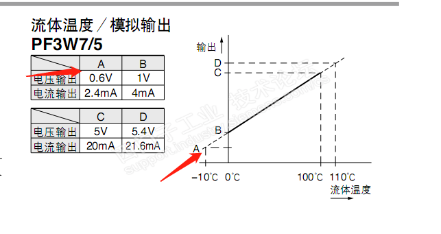

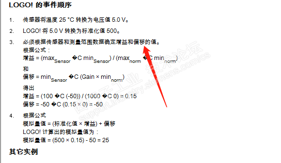

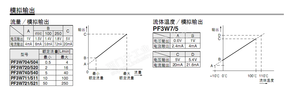

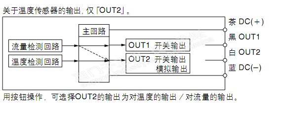

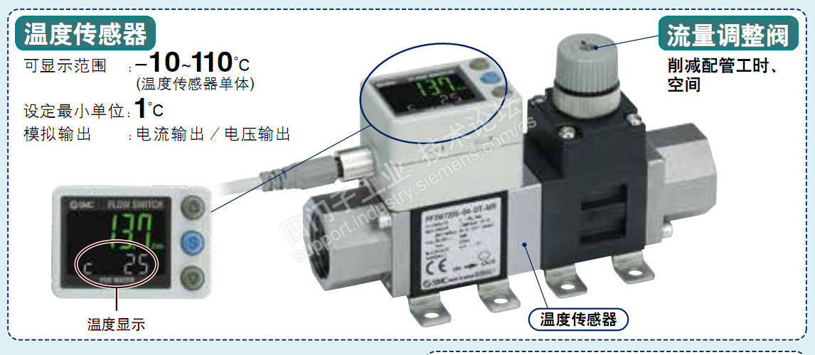

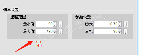

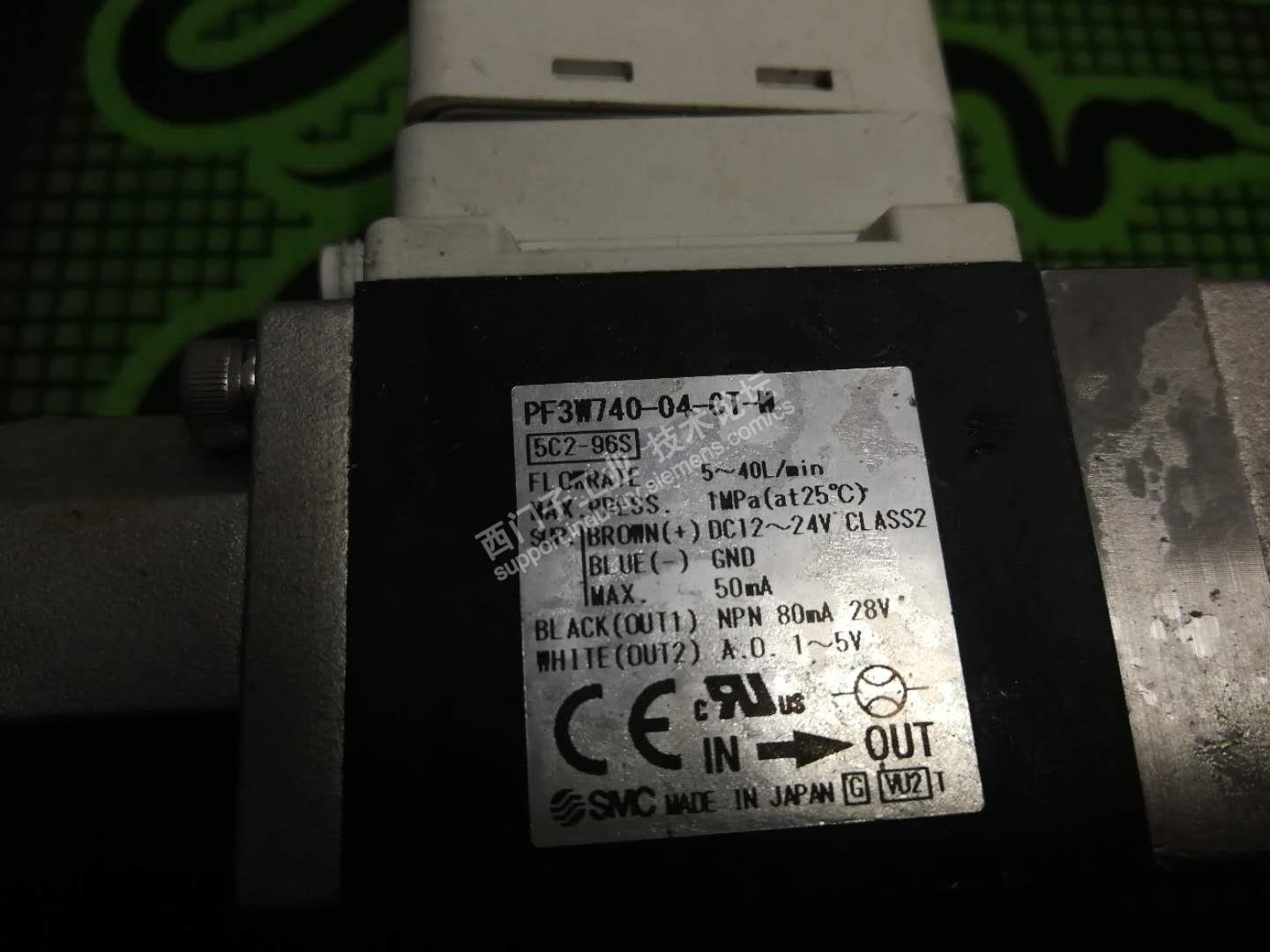

LOGO!的模拟量和温度传感器量程转换,LOGO屏里显示实际温度,用什么功能做.
一定对传感器技术数据了解渗透.不然无法做模拟量输入及相关的工作..前几天白做了.不好意思.小弟初学.不懂的地方请谅解
