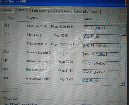

第一次玩T400我真的很努力了,求助大师。

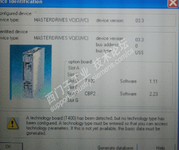

驱动器为6ES7016其中有一块T400的工艺板,本以为通过DRIVERES软件可以传送参数到T400内的。
经过测试我组态读取PIW508并没有读到数据,打开原设备项目程序也没有找到T400的程序,以为老外没有提供给我们。
DRIVERES软件在线时的版本:

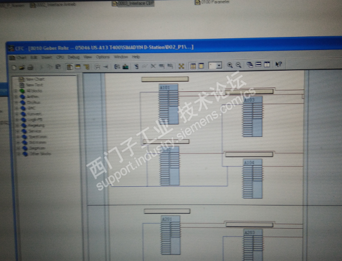

初次接触只能找资料学习,然后我就装了CFC V7.1和D7-SYS V7.1相关软件。

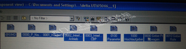

装好后发现可以找到老外我们的源程序中有T400的程序了。

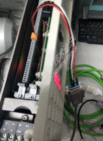

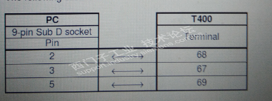

1.我做了一根数据线:

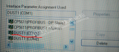

2.设定安装SET PG/PC
3.打开项目文件
3.查询项目属性

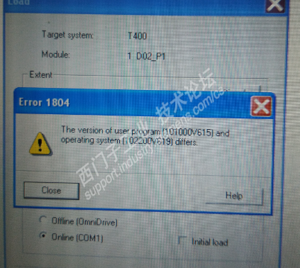

4.进行传送参数结果出现版本问题

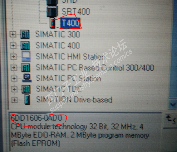

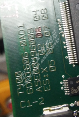

5.项目中T400的订货号是6DD1601-0AD0
而我们买的备件是6DD1601-0AD1

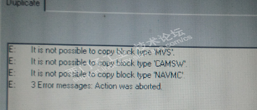

6.我又开始尝试重新组态T400然后拷贝程序,找到到6DD1601-0AD1,我到网上下了D7-SYS UP1装了之后也没有。
7.不管了先拷贝程序,结果库内还缺少块
8.写到这儿希望能得到大师的帮助,提供D7-SYS V6.1软件和CFC V6.1试试谢谢!
