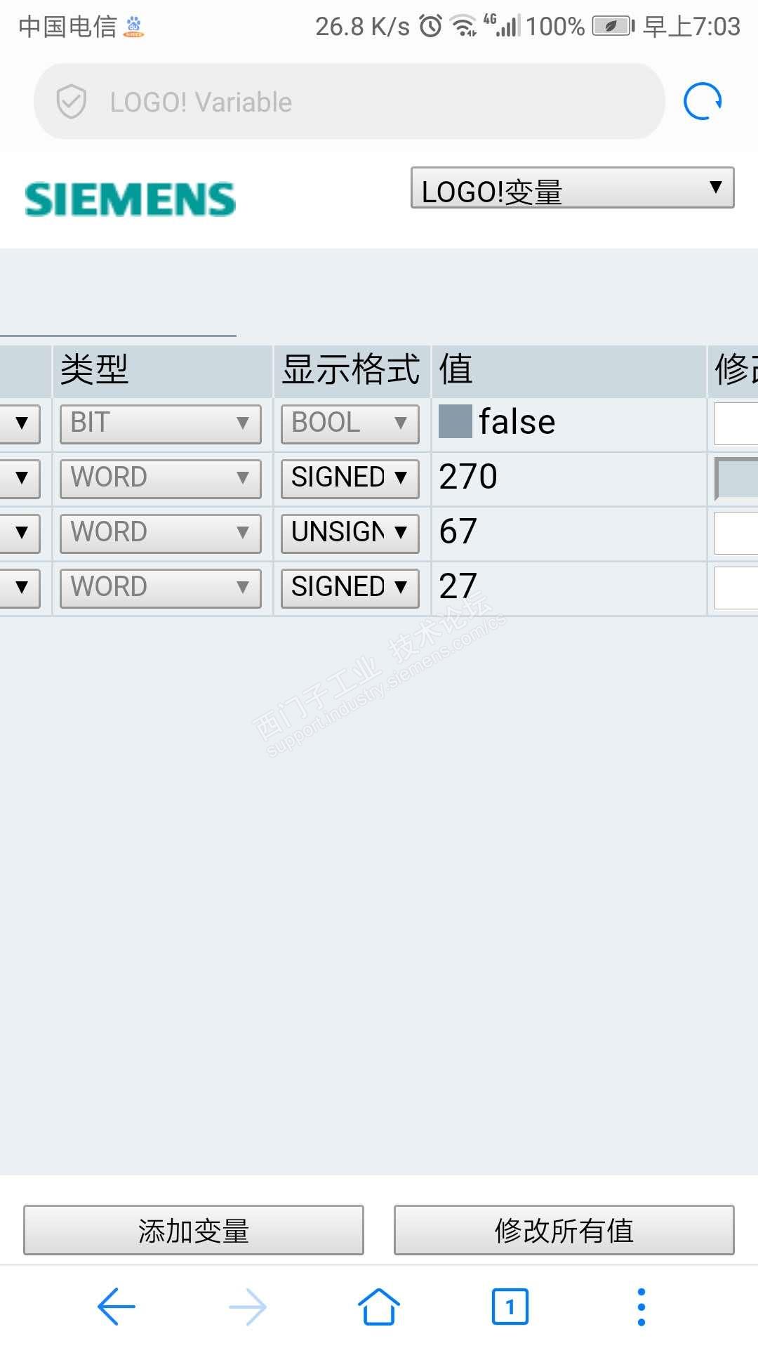

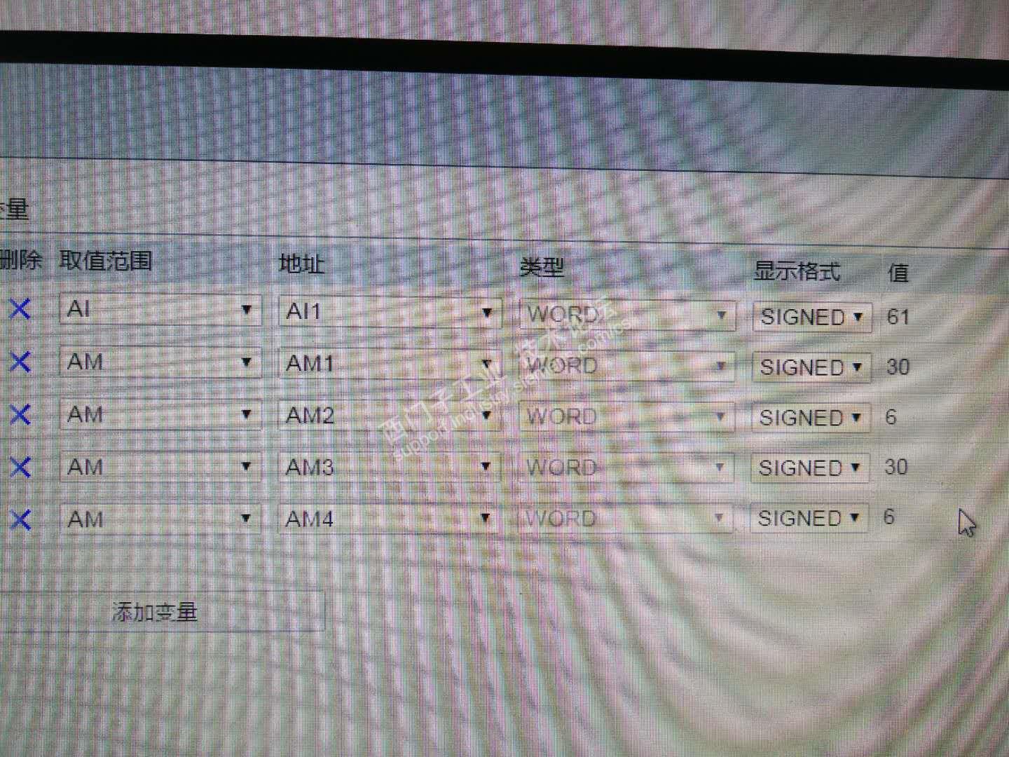

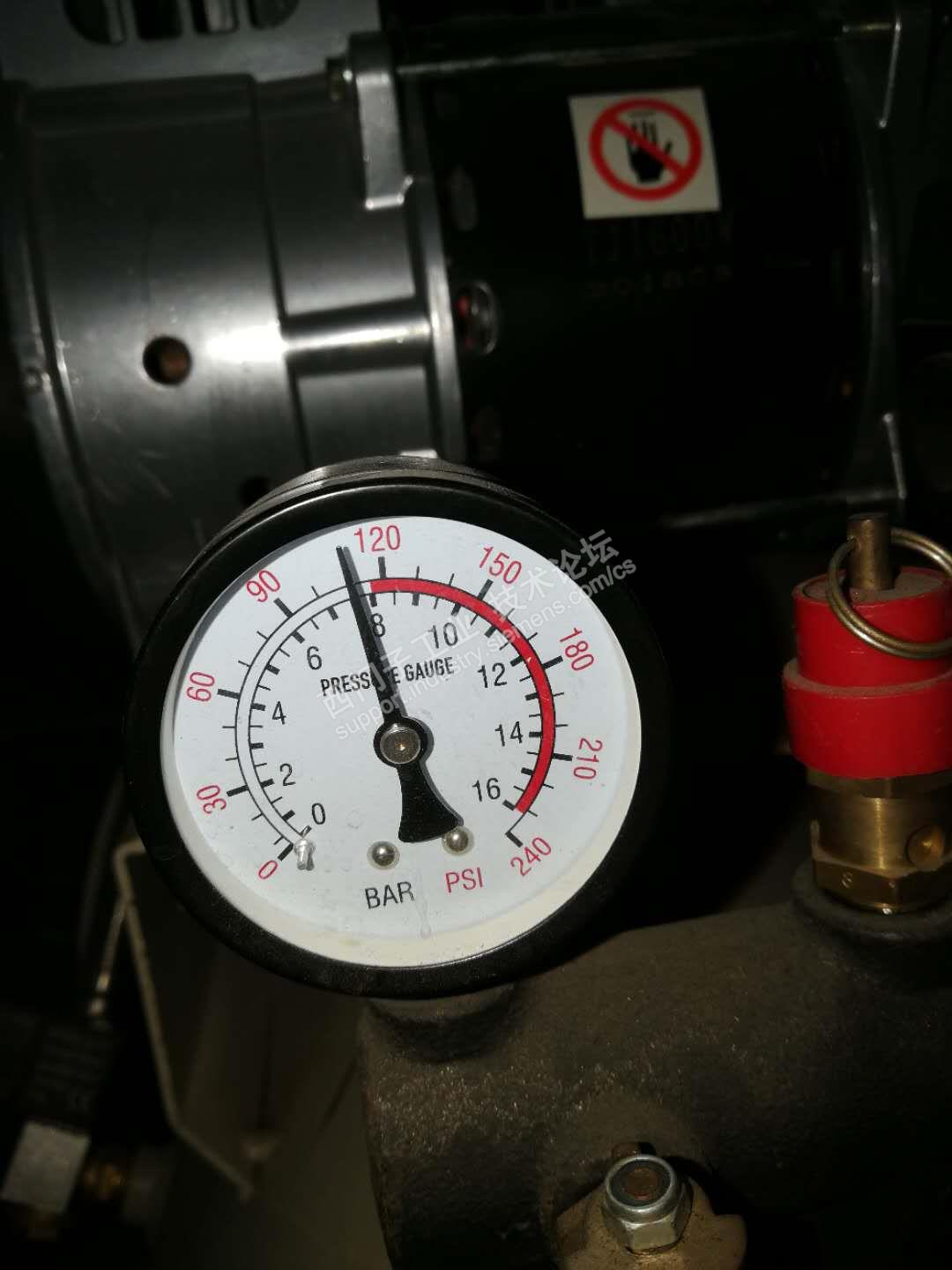

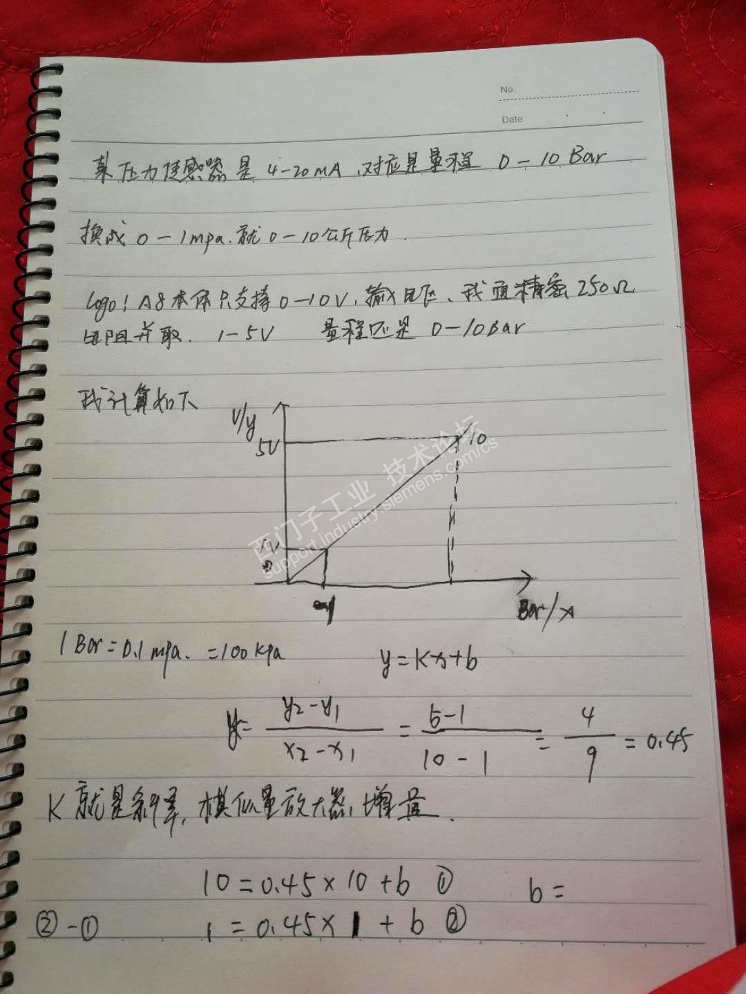

压力表与我检测的压力不一致,达到0.6Mpa公斤对应280 -290的数据。我用万用表量大概在3V到2.8v ,现在有个问题就是,我把压力卸载到0了。我检测的压力怎么是0.33Mpa 万用表量程是0.6V 图片和

呃,这个很简单的吧。

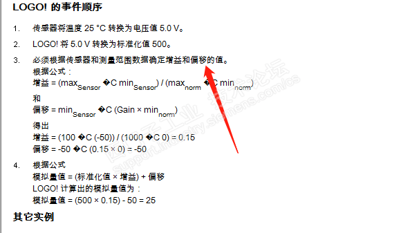

你要记住,LOGO的默认输入是0~10V,而你转换出来的电压只是1~5V,所以要把传感器量程0~10Bar 对应1~5V拓宽到0~10V对应 -2.5~22.5Bar后,LOGO才能正确显示传感器的压力值!至于那条公式,很脑残我从来不这样算,心累。
我还是推荐用Excel来计算拉量程,得到的结果是最小-25,最大225,小数位1位!

懒得做现成的表格,没啥意义。
用Excel做这个还是需要最基本的四则运算的。
1,根据传感器给的量程范围,在Excel表格中分别建立3列表格。第一列mA对应传感器范围的4(0)~20mA,第二列V为电流转换为电压,第三列Bar对应的压力值。然后在4mA行的V列填入1V、Bra列填入0Bar;在20mA行对应的V列填入5V、Bar列填入10Bar。标定范围对应关系。
2,计算V列,Bar列的细分。(5V - 1V)/(20mA - 4mA)=0.25V递增、(10Bar - 0Bar)/(20mA - 4mA)=0.625Bar递增。
3、拉Excel表格,得到所有细分值。然后根据LOGO的AI输入0V对应的最小值是-25(由于LOGO不支持小数点,所以Bar列需要乘10倍然后在显示时最后一位为小数点即可),10V对应的最大值是225。置于增益、偏置不用管,软件自动计算的。
这样拉出一个表格,非常非常非常直观的显示的量程范围的对应关系,完全不可能出错。比起那些让人完全无法理解的公式/增益/偏置什么的更让人容易明白。扯淡几百上千个文字都描述不清楚的关系,区区3张图片就直观的讲解了计算过程。所以,扔掉那反_人_类的公式吧。
