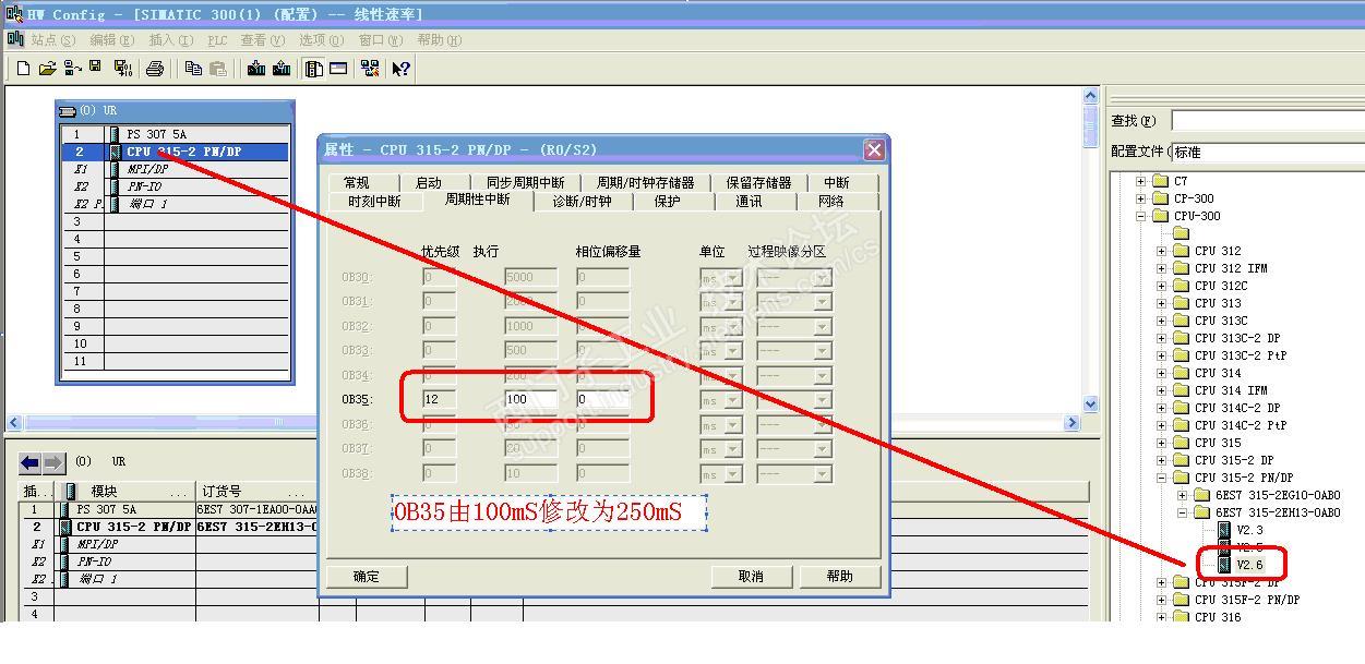

1)  根据这个15S时间,把它折算为15000mS,315-2pn/dp的cpu循环定时中断默认值为100mS,需要重新设置后下载到cpu中,15000 / 60 = 250 mS;

1)  组态cpu硬件:
插入导轨,1#槽插入电源模块,2#槽插入所选择的cpu,双击导轨2#槽的cpu,在弹出的cpu属性窗口“周期性中断”将原100mS,修改为按要求的250mS,确定,编译、保存项目。

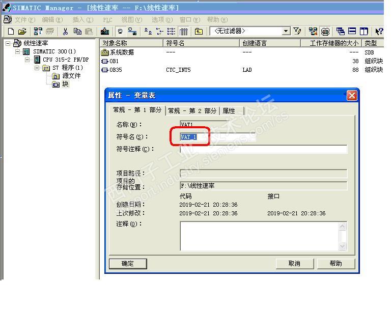

2)  在step7编辑区“插入”一个OB35:
在step7编辑区,插入一个OB35,确定。
3)  在OB35中编辑升、降程序:
4)  将硬件和程序下载到仿真器,进行验证:为方便监控数据状态创建一个变量表VAT_1。
