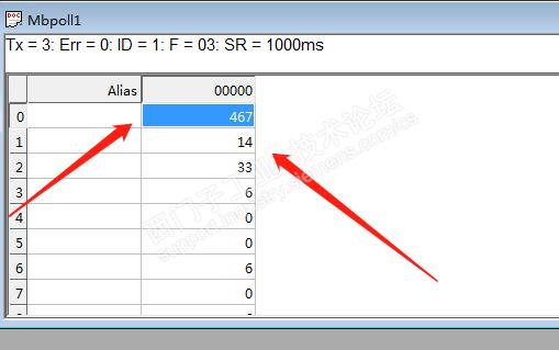

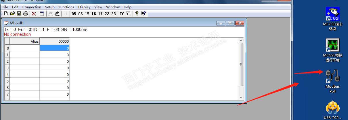

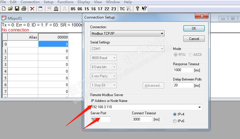

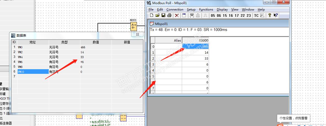

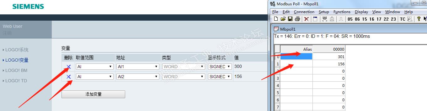

前几天通过论坛一个好友帮助我这方面的通讯的帮助,而我从不懂到一点点掌握了这快内容,我昨天晚上用了第三方调试助手设备进行通讯发现也可以,原来是可以这样操作的,如果当对方不知道的情况下,可以用第三方通讯设备调试助手做出来进行调试,看看参数是否正确,这样来就知道哪个地方出现环节这样能够很快的解决问题,希望我这个帖子能得到帮助,也希望大家平评论和指教,          感谢本版论坛好友的             "奇侠"好友
