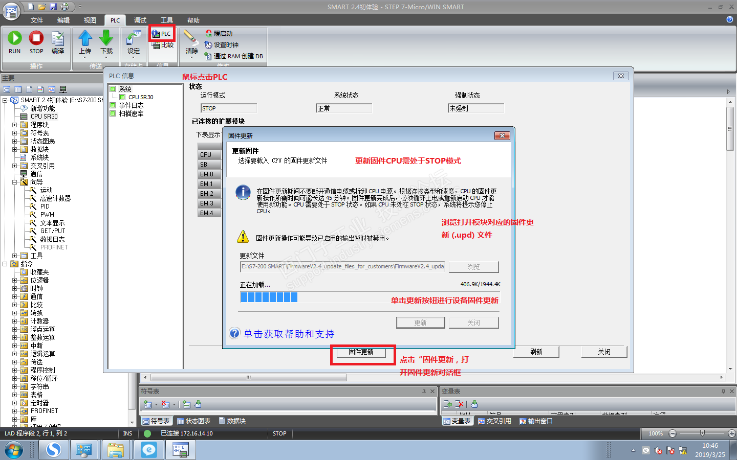

因为PLC是18年买的,需要进行升级固件,打开软件通过软件升级CPU固件,如下图:
升级完成后如下图,升级时间与通讯接口等有关系,我这里用的网线,半分钟就完了。

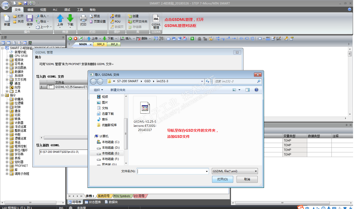

固件升级后就添加GSD文件了,如下:

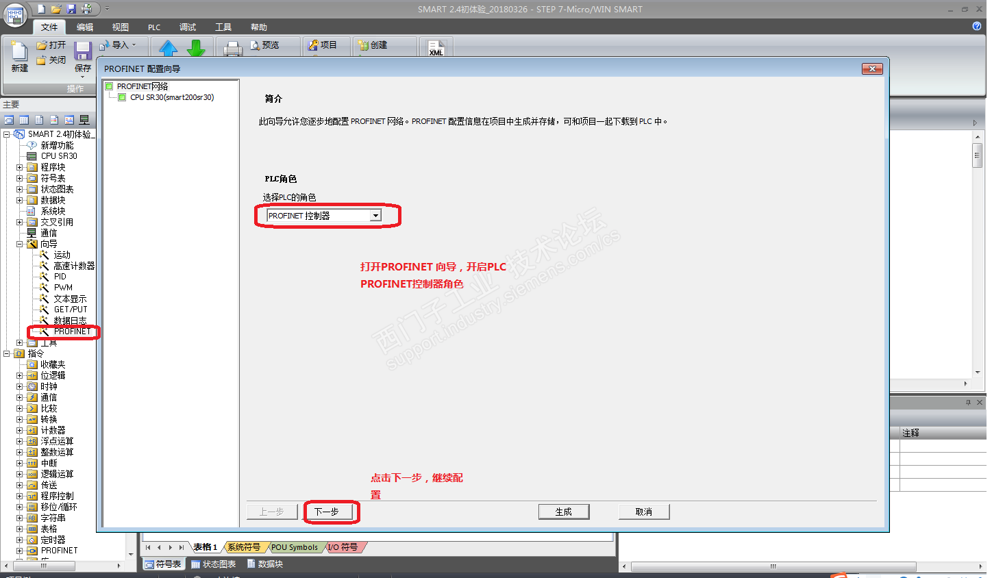

开启PROFINET 控制器功能,如下图:

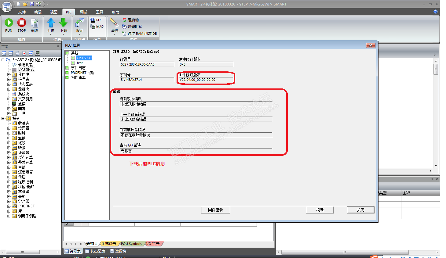

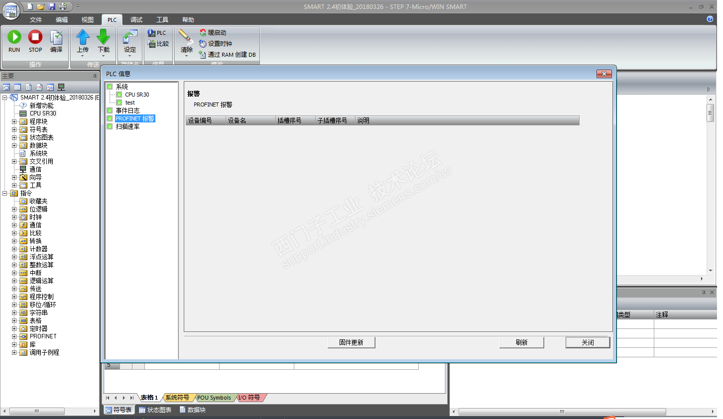

下载后的PLC信息查看
下载后的PLC信息查看
下载后的PLC信息查看

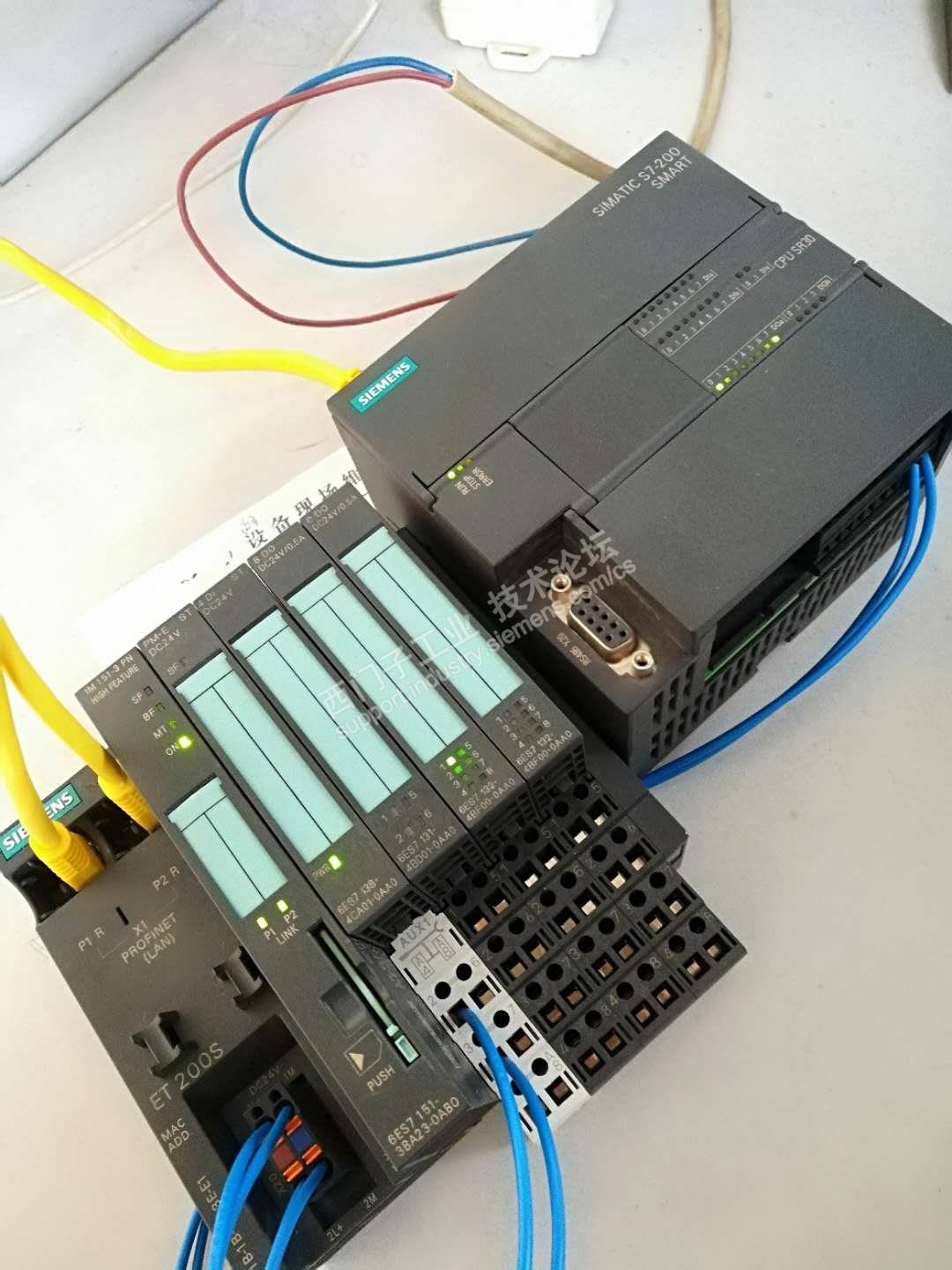

PLC 与ET200 实际工作状态:
