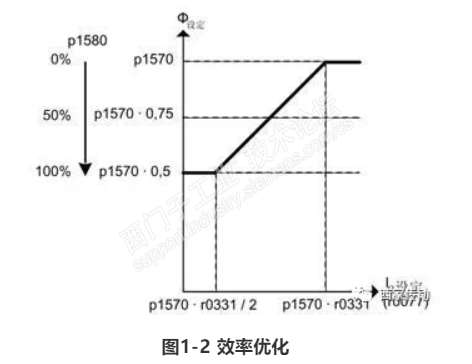

2  通过效率优化降低电机噪音
在异步电机上,效率优化可带来以下优点:减少能耗成本、减少电机散热、以及减少电机噪音。转速和转矩是由被驱动的机器给出的。因此,对于效率优化而言,变量就剩下了磁通。 异步电机的效率可通过两种方法来优化,两者都是借助磁通实现的。只有在动态响应要求较低的应用中,例如:水泵和风机,才推荐激活效率优化。这个设置对于恒转矩驱动来说非常重要。风机泵类具有转矩平方特性的负载只有在部分负载的时候可以减少电机励磁。

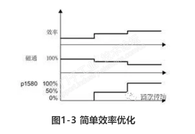

简单效率优化
p1580 = 100 %,空载电机的磁通降低到设定磁通(p1570/2)的一半。一旦电机带载运行,设定磁通就随负载线性升高,在大约 r0077 = r0331 x p1570 时达到 p1570 设定值。
在弱磁范围中,最终值会按照当前的弱磁系数降低。将平滑时间 (p1582) 设为 100 ~ 200 ms 的时间。磁通差量(另见 p1401.1)会在励磁结束后在内部自动取消。

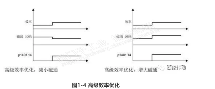

高级效率优化
高级效率优化通常会比简单效率优化达到更高的效率。在该方法中,驱动会根据效率和磁通来确定当前工作点,然后调节磁通来达到最佳效率。当多台电机拖动一个负载时,根据电机的工作点,驱动相应地减小或增大电机磁通。
高级效率优化是默认关闭的。 设置 p1401.14 = 1 便可激活高级效率优化。

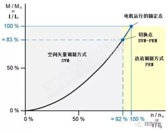

4 风机泵类应用如何降低电机噪音
对于具有风机泵类平方转矩特性曲线的应用,当设置的脉冲频率高于工厂值时可以不降容。选择风机泵类应用时,P500=1,在G系列变频器中调制模式(P1802)会自动设置为9边沿调制方式,在S系列变频器中也可以设置成9。 SINAMICS变频器在低输出频率的时候采用空间矢量调制方式SVM,输出电压低于92%的进线电压。当输出更高频率时会自动切换到边沿调制,此时输出电压也会高于92%但是不再提供空间矢量调试方式。而在边沿调制方式下脉冲频率的值远远低于设定的脉冲频率,所以此时虽然脉冲频率设置的值高于出厂值,但是实际不需要考虑过载反应。(关于脉冲调制方式的区别以及详解参见其它相关推文)。
图1-5
从图1-5可以看出,只要降容的系数不低于83%那么就不需要考虑由于脉冲频率大于工厂设置值所带来的降容。需要注意的是,前提条件是电机的额定电压要等于进线电压,变频器也运行在额定电压下。如果进线电压提高,那么这个切换点会变化到速度更高或者输出电流更大的点
