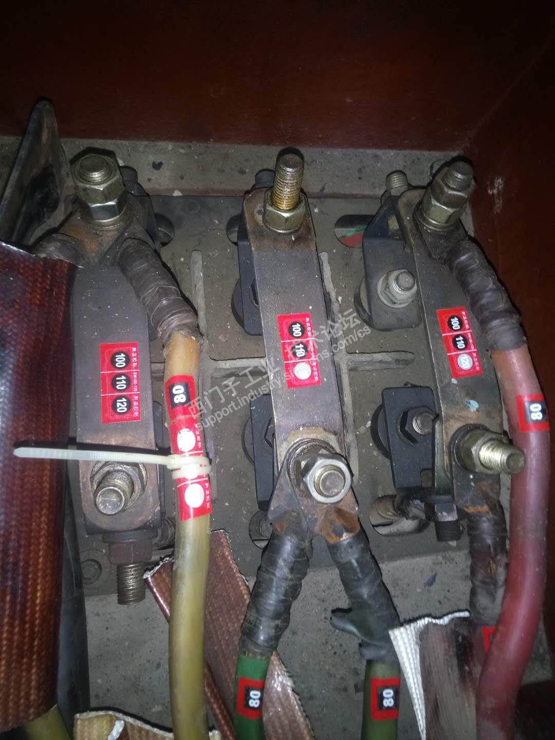

主题:电机巡检技巧
电机的巡检维护是一项复杂的任务,实际操作中由于人的因素在里面,巡检有时不是那么及时。 巡检的项目有温度,震动 等 温度对其来说很重要,所以目前配备的设备主要有测温枪 热成像仪,但是不够直接 所以我就在想,有没有更直观的方式,, 所以买了一些测温片,,贴于电机周围 还有电机接线盒,,接线盒的效果有,但是还是不够直观。 电机周围的测温觉得不够理想 记得网上有那种变色杯 我不知道这是什么材料,涂料还是油漆, 如果有油漆的话,是不是可以在电机的侧边刷一遍,作为一个临界温度的检测, 就是超过这个温度肯定就有问题,加强巡检 不知道各位有没有更好的方案

RENHQ 至圣 经验值:74828 发帖数:13653 精华帖:61 |
主题:回复:电机巡检技巧这个叫示温蜡片吧 搜索了一下: 60度(黄色),70度(绿色),80度(红色),90度(酱色),100度(兰色)五种 接线盒是不好测量的 不过我们这边有安装无线测温模块的,把模块安装到现场,然后接受的仪表放操作室,安装好了的话,比较方便 不过没注意看绝缘,不知道电机的接线端子上能不能安装,现场一般用来测轴承温度

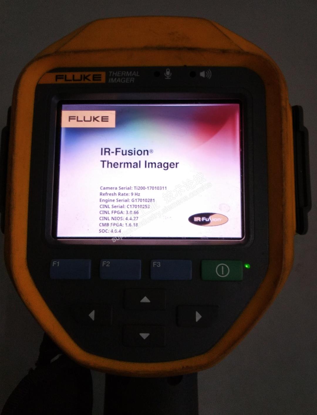

kdrjl 版主 经验值:146144 发帖数:36656 精华帖:451 |
8楼
主题:回复:电机巡检技巧北雪,那些玩意太土了。不合现在的潮流。告诉单位(写申请报告),买一个菲利尔红外测温成像仪,手持式的,一照即可。就像手电筒一样,巡检的利器。我记得yming版主就买了一个,特帅。其实作为一个单位,如果传动设备需要巡检,买一个这玩意,真的很必要呢。比万用表重要。

古ben 奇侠 经验值:5428 发帖数:429 精华帖:3 |
11楼
主题:回复:电机巡检技巧我们都买福禄克的红外成像仪。太笨重了
