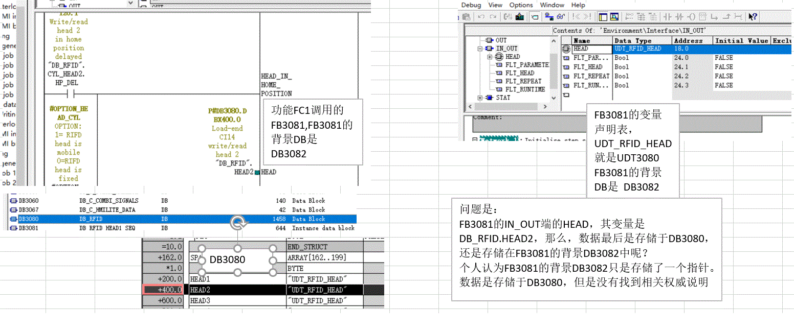

FB3081的IN_OUT端的HEAD,其变量是DB_RFID.HEAD2,那么,数据最后是存储于DB3080,还是存储在FB3081的背景DB3082中呢?
个人认为FB3081的背景DB3082只是存储了一个指针。
数据是存储于DB3080,但是没有找到相关权威说明
它现在是一个指针,又是如何访问到DB3080的呢?是和ANY一样的,需要有一个循环吗

如果 FB 的传递参数(IN_OUT)是一个复杂数据类型的变量,则它实际上是作为一个 6 字节的指针(48位)保存在背景数据块中的。这意味着它不再是一个变量,而是一个 6 字节的指针。

IN-OUT变量在FC和FB都是没有地址的,所以变量值不可能存放在背景数据块中
