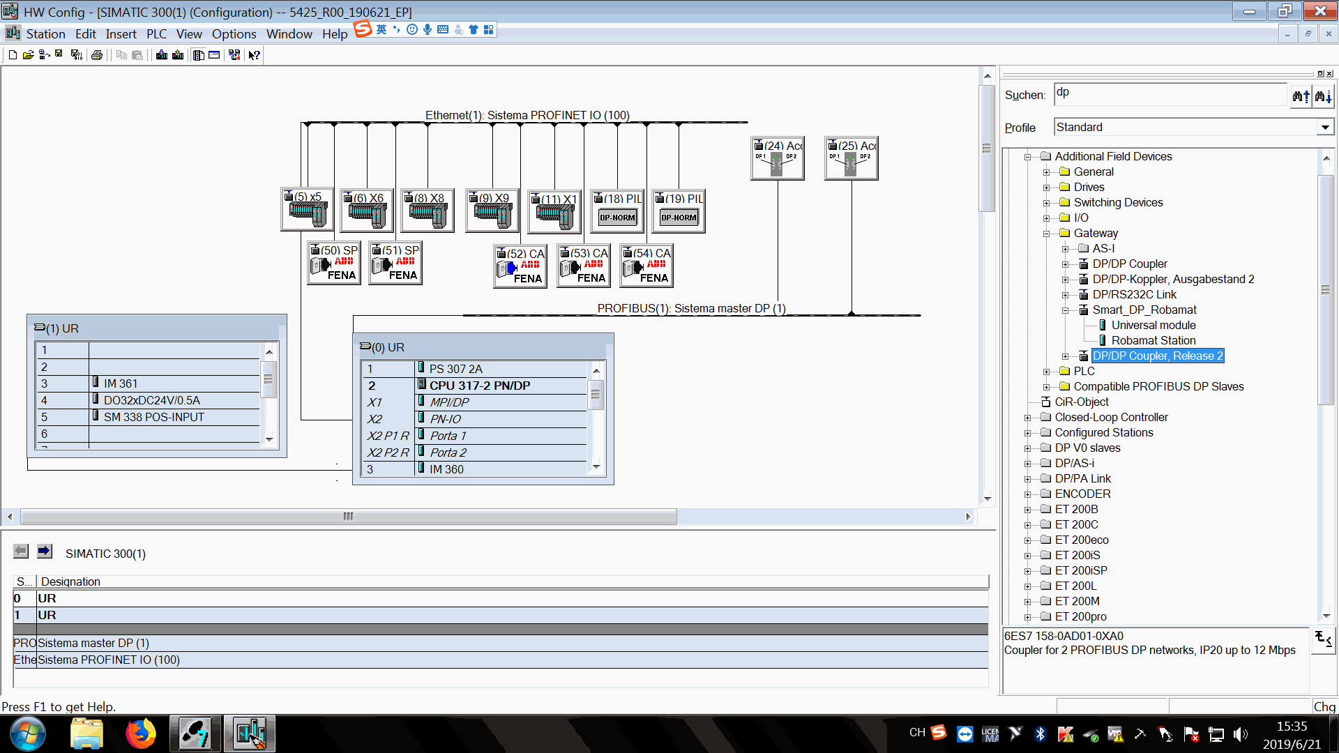

这两天对公司一台设备进行改造,增加两个机器人。机器人和主机通过profibus 的DP_Coupler 来实现信号传递。原有程序增加DP Coupler 编译通过,下载完成,提示重启。然后CPU所有指示灯闪烁.
换了3张MMC卡,换了一个CPU都不行。电源模块检查过电压ok.
我觉得还是硬件组态有问题!可是编译能过,下载后就是闪灯。
求群里的大法师帮忙!万分感谢!

14楼    2019-06-21 10:47:41
精编帖  主题:回复:CPU317-2PN/DP修改硬件组态后下载,CPU模块全部闪灯
你这个问题,我很早前遇见过,那时候还不十分清楚硬件组态是什么鬼。
有一次,设备需要修改硬件,于是,我先上载硬件及程序备份好,在这个上载了的硬件下修改硬件组态,并下载到400的cpu,好家伙,下载后报警。仔细看了看所有硬件,硬件组态中有一个第三方的wago硬件组态,这个硬件我没有安装过GSD文件,所以会报警(从组态中也可以看到没有安装GSD文件的硬件是?形式显示的)。赶紧上网找wago官网,说这个已经下架了,没有办法设备总不可能停着吧,那一通电话的联系啊、、、、、、
好在还有一点幸运,总算是通过朋友那里找到了,安装后重新下载正常。
通过这次“教训”,我在日后的工作中,下载硬件变的小心谨慎了,下载前必须先检查硬件标设是否完整。
楼主你可能也与我之前的经历一样?

20楼    2019-06-21 11:48:19
果然有“鬼”。
你的18#、19#从站是什么鬼?

26楼    2019-06-21 13:40:47
你先到设备上找到这些皮尔兹安全继电器的订货号,然后联系或者到pilz管网上下载该GSD文件安装上。
如果正确安装这些pilz安全继电器是有图标的,那样再下载与你的修改硬件到cpu中。

36楼    2019-06-21 21:43:20
 找到了原因,其实就是GSD文件的问题。
增加的GSD文件类型不对,据说西门子官方会删除出问题的哪个目录。
各位大侠,感谢您们的帮忙!

40楼    2019-06-22 15:50:31
上载的硬件组态不修改,虽然本地没有GSD文件显示不全,但是直接下载也不会出问题。
看来编译会改变某些东西。
