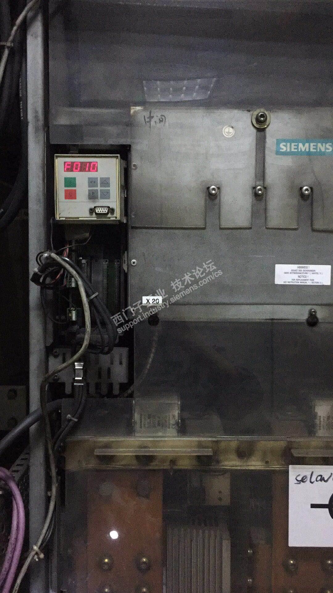

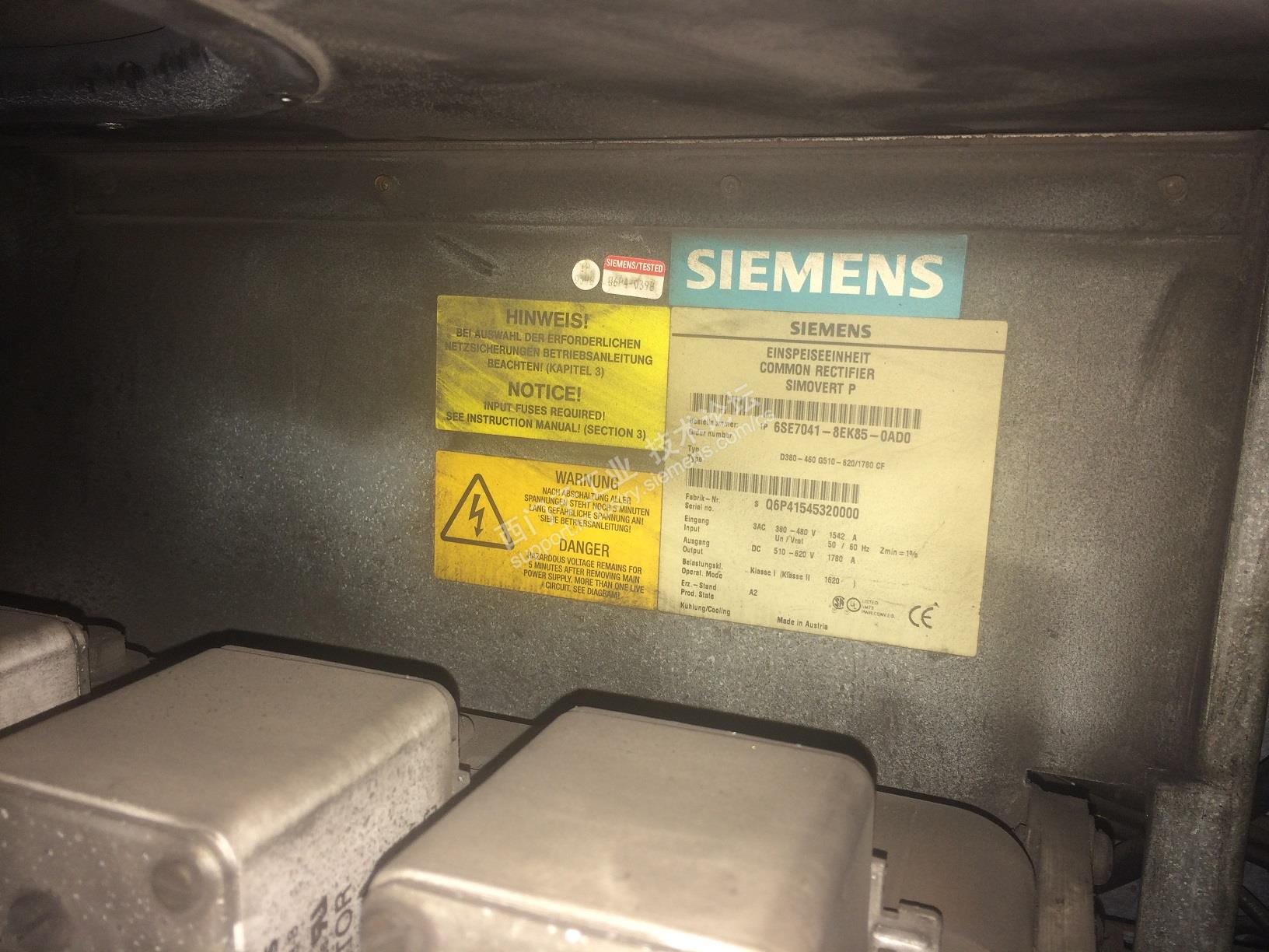

就在昨天,公司安排出去一天的安全培训,终于可以放松一天了。培训刚开始不到半小时,现场AnyCall来了,说一台800KW的整流柜无法运行,报F010故障。这真是好不容易有个偷懒的机会,白高兴了一场。没办法,只能在培训室走廊一直电话跟同事沟通。
询问故障现像是这样的:

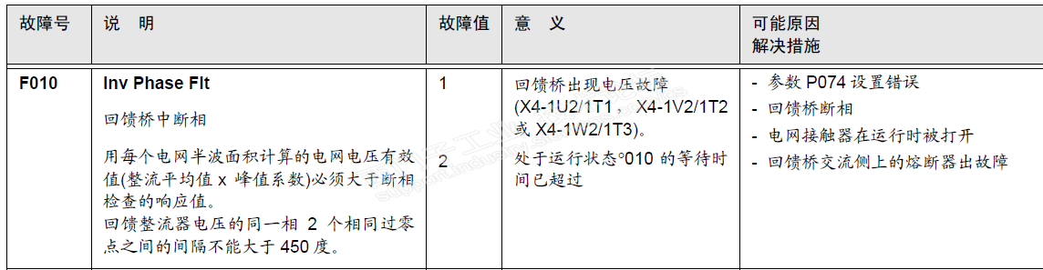

按下整流柜上的启动按钮,框架断路器合闸,整流运行大概1秒左右,报F010,框架断路器分闸。
挂了电话,翻阅手机上的手册存档,怀疑是功率接口板有问题了。因为之前拆过整流柜,全部做过清洗,只有一块功率接口板和一块CUR控制板。更换还是比较方便的,而且也有备件。
图1 F010故障

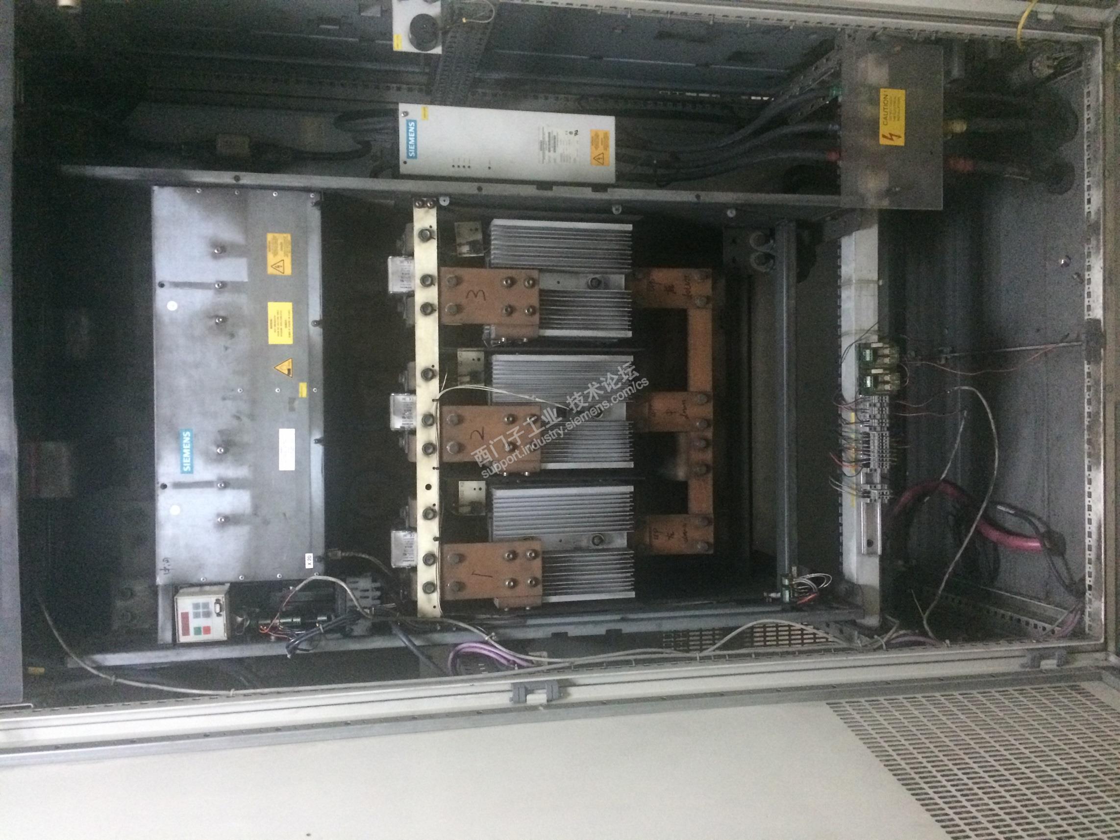

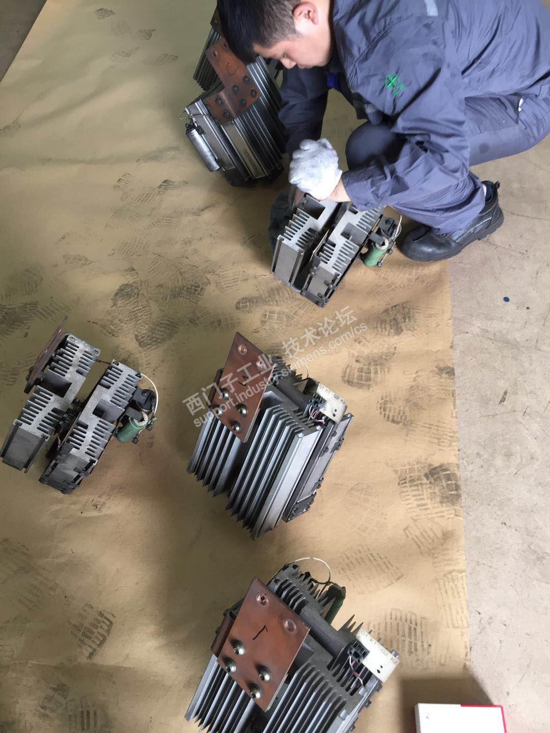

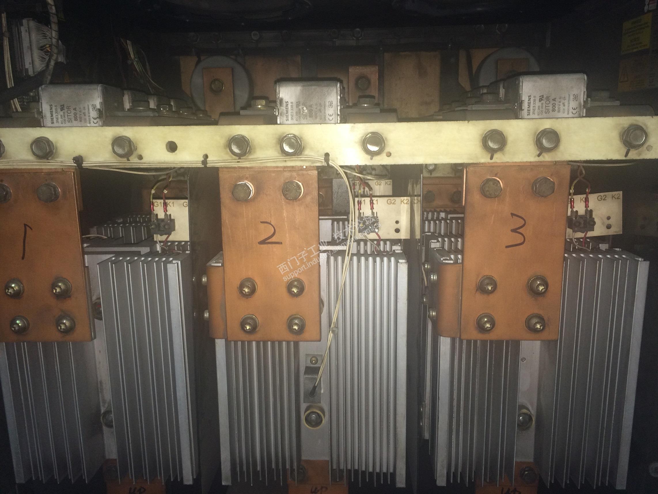

一小时过后,现场又来电话,说更换完功率接口板后,又报F103了。这个情况变复杂了呀!更换完板子把可控硅弄坏了?能怎么办呢,拆吧!心里一边极不情愿接受这个消息,一边还是让同事把12个可控硅(主从并联的整流柜)逐一拆出来测量。
SIEMENS的设计还是很不错的,可控硅都是做成了模块化,铜排一拆,就可以向外旋转。最后测出来都是没问题。于是,让同事把功率接口板清洗之后再换回来测试。

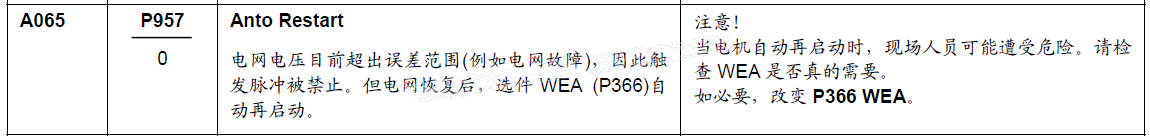

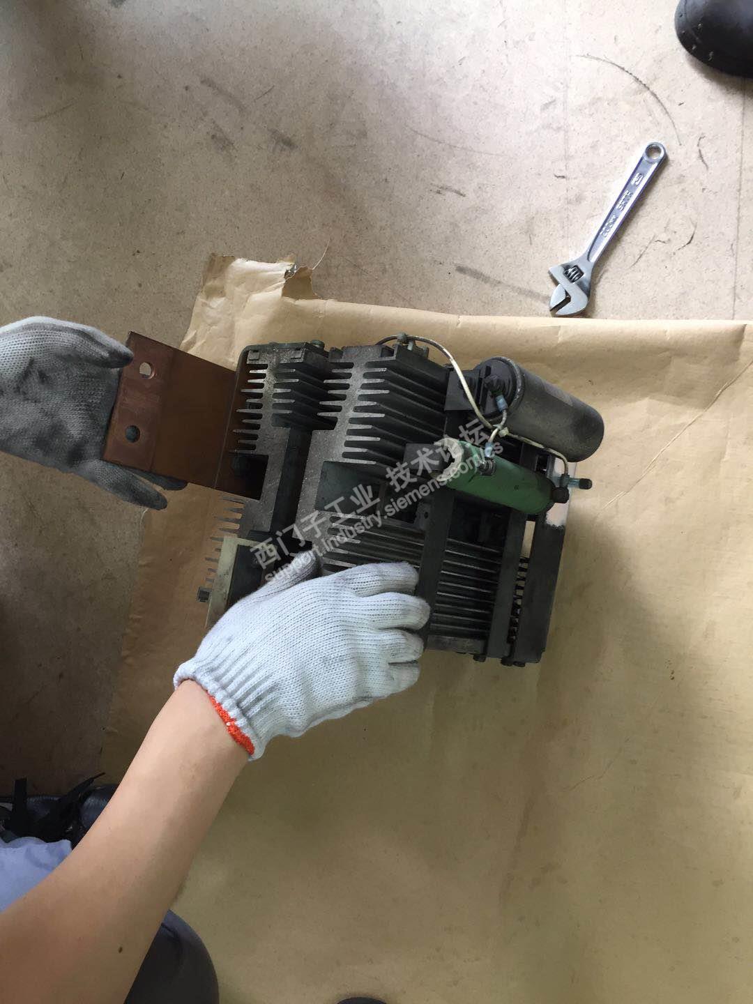

翻看图纸,对框架断路器进行测试,排除断路器的问题,接着把从柜的功率接口板也进行了更换,还是F010。最后,从另一条生产线拆了块CUR板进行更换测试,F010故障没有了,但是输出电压不稳(从逆变R006观察),电压在300~500V之间波动,并报A065报警
图3 A065报警

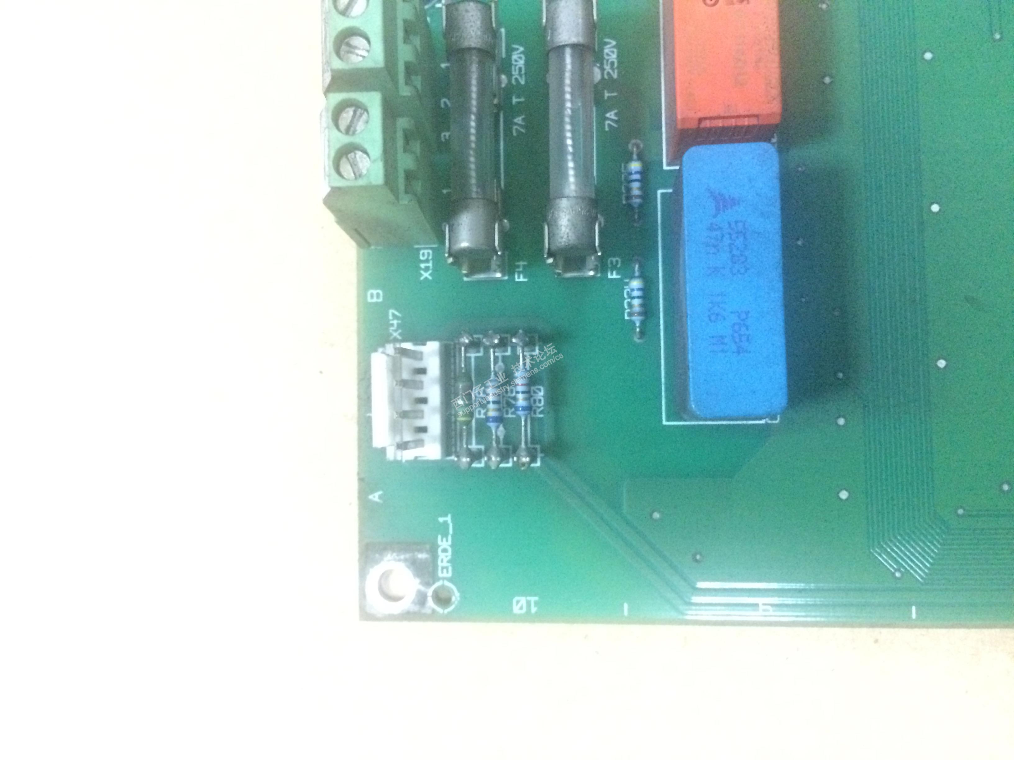

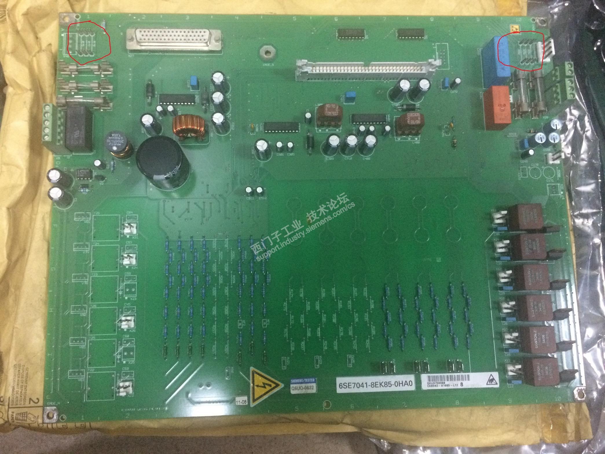

感觉还是功率接口板的问题,分析可能是部份可控硅没有触发,导致电压不稳。但新的功率接口板都换过了,于是,把功率接口板再拆下来,跟新的功率接口板进行了对比,这不比不知道,原来旧的功率接口板上有6个电阻,新的是没有的(这6个电阻可能是检测可控硅是否短路的,要不然不会报F103)。于是,马上从另一条线拆了块功率接口板换上,上电,合闸,电压稳定在540V,终于,故障解决了。看了下时间,晚上8点,一共12个小时,汇报领导,终于可以松口气了。
图4 功率接口板电阻
此次800KW整流柜故障,是16年来第一次。从这次故障也反应出了对设备的熟悉程度还是不够,对电路的控制还不熟悉,平时没有去学习图纸,出了问题才临时抱佛脚。在更换电路板时,没有仔细的对比上面的拔码、跳线等,这也是误导了我们,把12个可控制硅拆了一遍,浪费了半天的时间。

精华帖  主题:回复:第一次维修6SE70系列800KW主从并联整流柜
