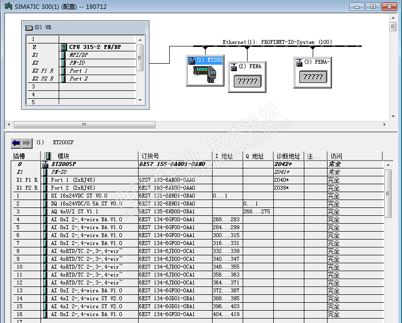

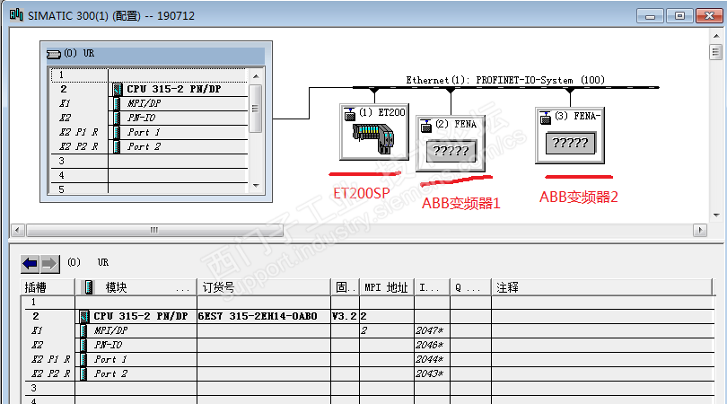

各位西友,各位大神,我们的项目是S7 315 2DP/PN做主站,Profinet网络,下挂ET200SP IO子站+2个ABB 变频器子站,
ET200SP IO子站无CPU,仅有PN通信模块+IO模块,ABB变频器都走Profinet通信协议来控制。

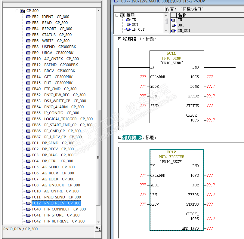

1 CPU315主站读写下挂的ET200SP IO子站,需要用FC11 PNIO_SEND和FC12 PNIO_RECV这2个功能块才能操作吗?
查过好多资料,都说315CPU主站读写ET200SP IO子站,不需要在主站程序里调用FC11 PNIO_SEND和FC12 PNIO_RECV功能块,直接在315主站程序里读写需要操作的ET200SP IO地址即可。
但有人说需要调用FC11/FC12才能操作ET200SP IO子站,

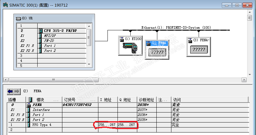

2  CPU315主站读写下挂的ABB变频器,需要用这2个功能块才能操作吗?
3  Profinet IO读写是否和DP IO主从站读写一样,只是协议不一样而已,
究竟需要不需要调用,请各位大神们指点指点。提前致谢!!
