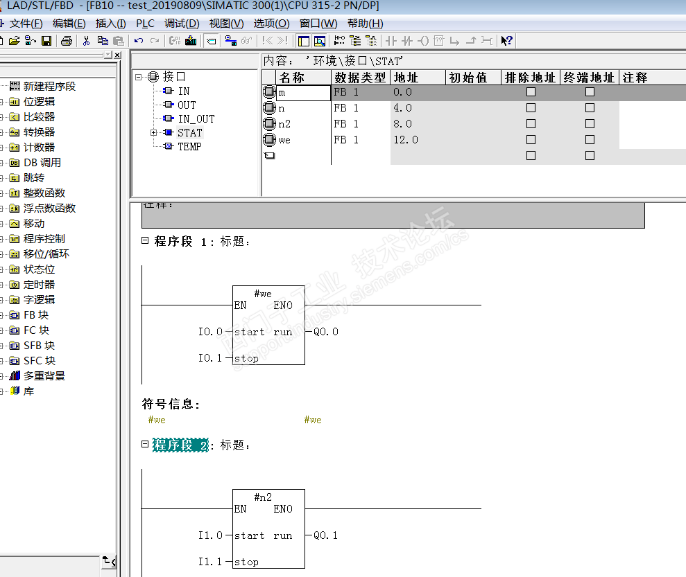

  5. 5.插入功能块FB10,(默认勾选的多重背景功能)
  6. 6.FB10中定义变量静态变量STAT:m、n,数据类型选择FB1

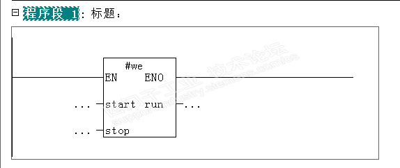

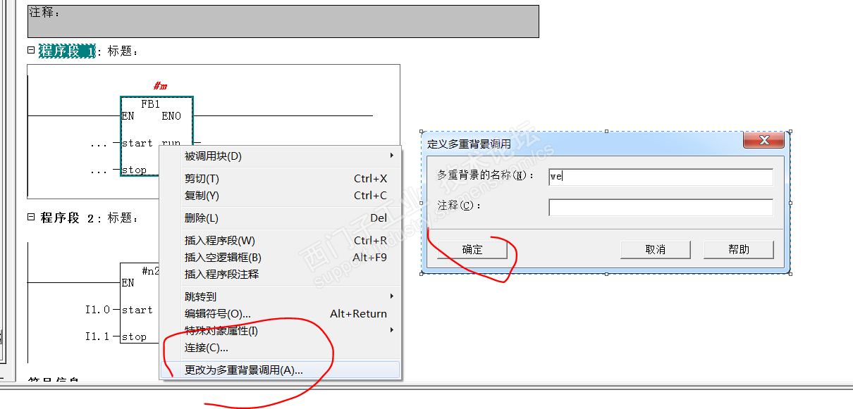

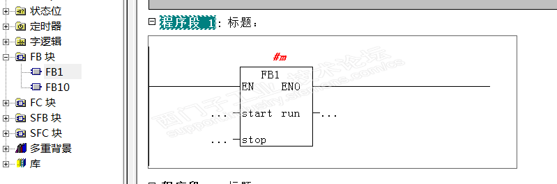

  7. 7.编程,调用FB1,背景数据填刚刚定义的静态变量 m,此时显示红色,类型冲突
  8. 8.右击功能块,选择更改为多重背景调用,输入名称,确定。引脚填好变量

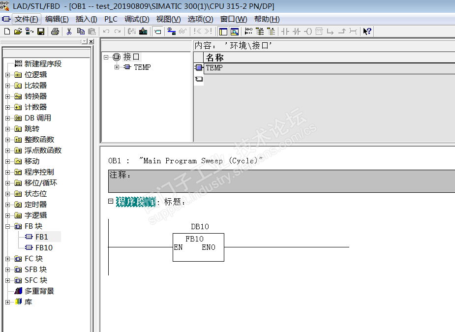

  9. 9.OB1中调用FB10,生成背景数据块OB10。
  10. 10.完成。

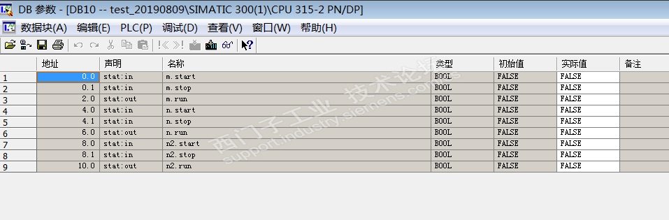

    多重背景数据块OB10
