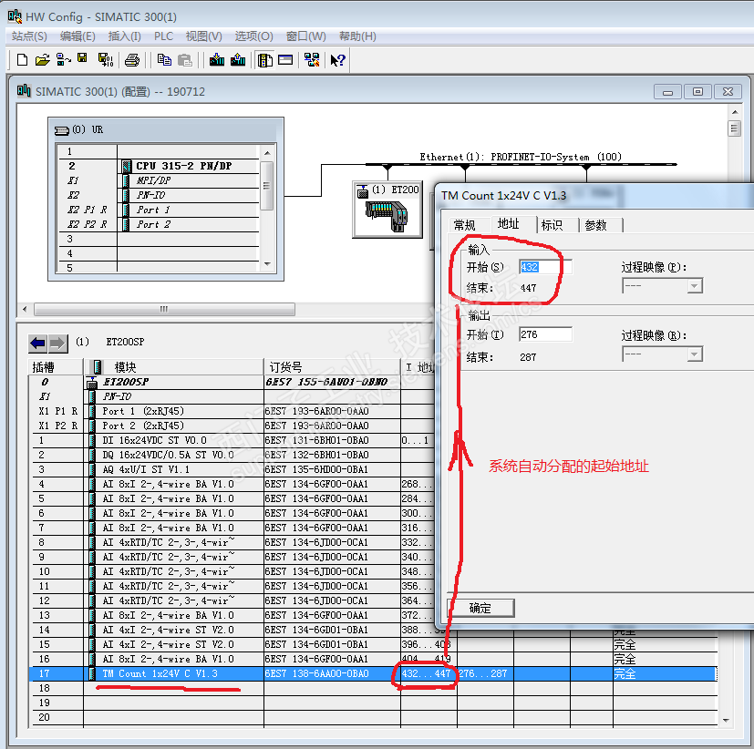

我的项目是s7 315 2PN/PD下挂一组ET200SP IO子站,Profinet网络连接,
ET200SP io子站挂有TM Count 1x24v计数器模块,接收流量计发出的即时流量频率信号,

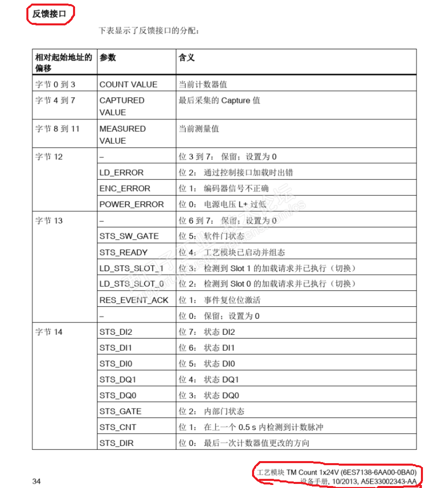

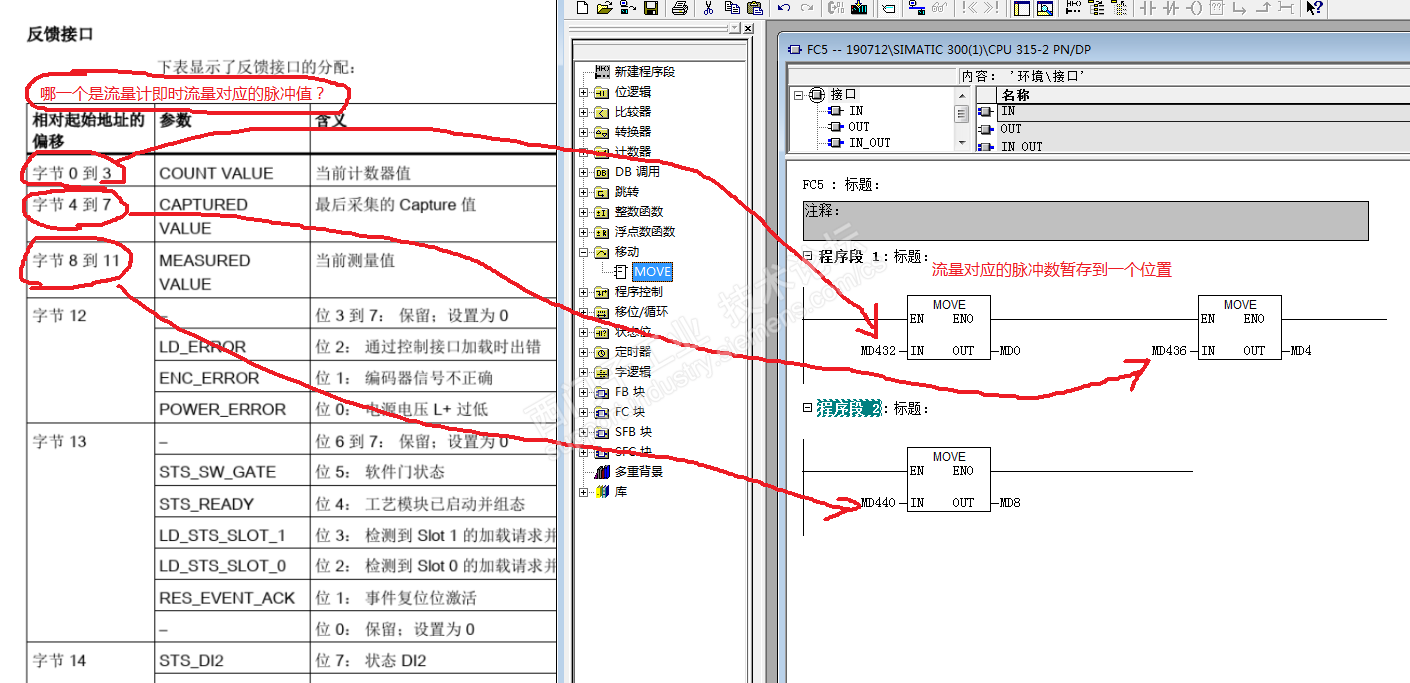

文档里列了好几个地址,但说的有些不清楚,希望能得到大神们的指点!!不知道字节0-3,4-7,8-11,哪个字节才是最终对应流量计频率脉冲值。
2 我程序里直接读取流量脉冲的地址是否正确,如读取MD432,直接存到其他位置或者用来处理,是否能直接读取到流量信号。

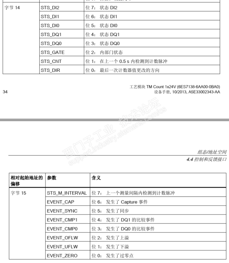

 字节0~3为累积流量值(即计数值),测量值是一般用于测量频率时用,指当前脉冲频率。

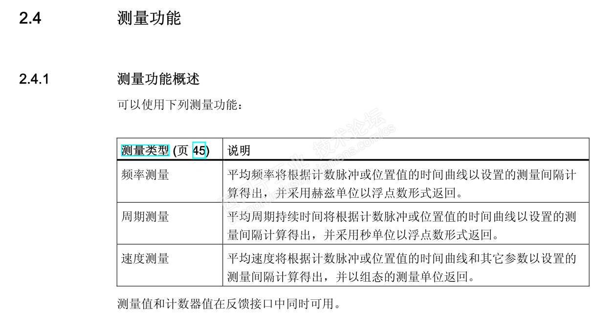

 测量值根据测量模式设置不同,分为以下三种类型:

2、首先你要读取的信号是一个输入信号,你这个MD我有点没看懂。另外,既然是高频计数为了保证信号状态与模板的一致性,一般使用PID/PQD这种地址访问方式。
