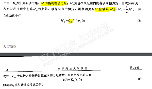

不接AC380V,直接三相异步电机的2相接线端接直流电压0~100V,7.5KW的电机,这个直流电压最大能加到多少?
测试过当这个电机在拖动是的时候,加过电压过大,加电压的模块烧坏。
