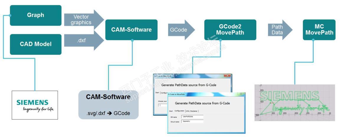

        西门子在发布LKinCtrl库同时也发布了基于LKinCtrl库G代码应用,原理如下图所示。
图4基于LKinCtrl库G代码官方应用原理
        ? 操作步骤:
        1.  通过外部CAM软件生成符合要求的G CODE代码。
        2.  使用GCode2MovePath软件把G CODE 代码生成PLC用的路径数据PathData。
        3.  需要在博图软件中离线生成MC_MovePath支持的DB块,DB块下载到PLC中。
        4.  执行MC_MovePath功能块实现路径运动。

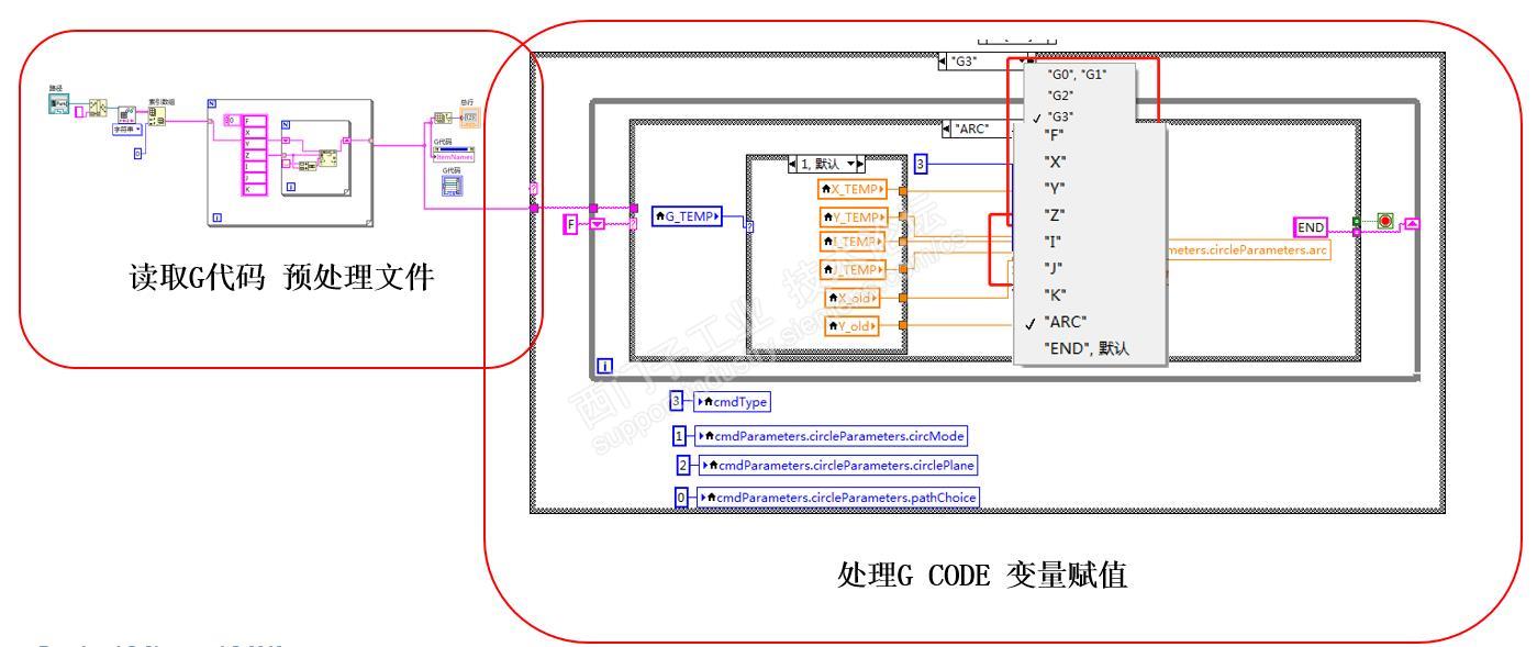

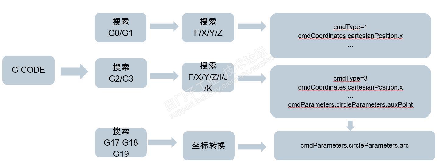

    3.3 LabVIEW程序执行原理
        通过LabVIEW编写的G代码转换软件首先需要将G代码的NC文件转换成所需的数据,数据需要通过符号分配到PLC的变量中。目前支持G0、G1、G2、 G3、 G17、 G18、 G19。
图6 支持的G代码
图7 G代码转换原理
图8 LabVIEW部分程序框图

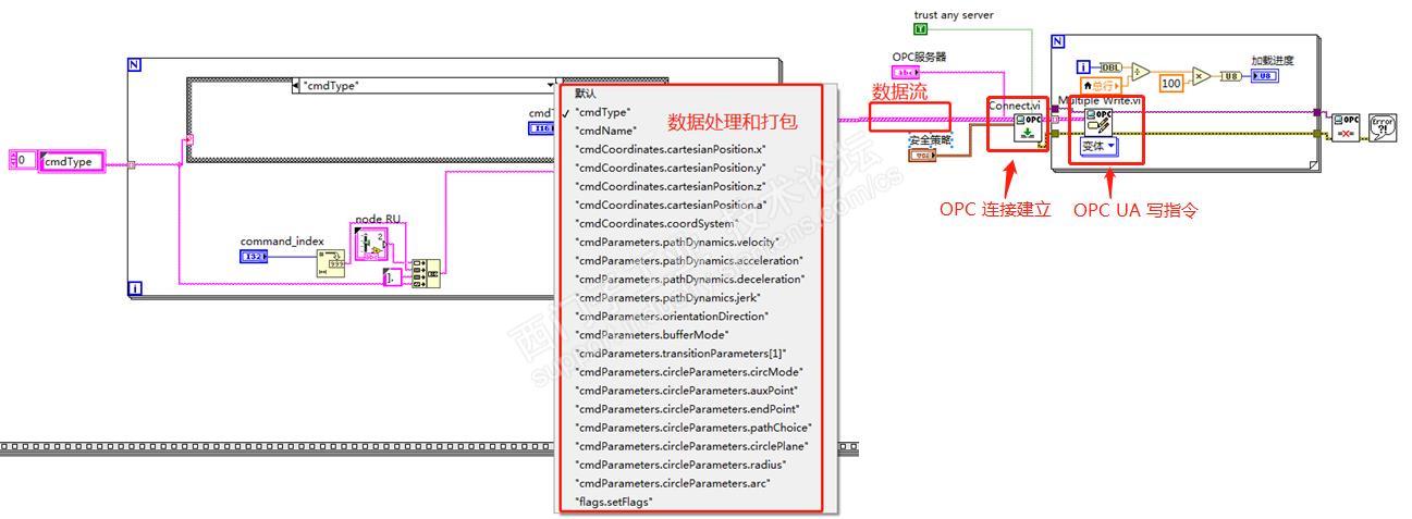

    3.4 OPC UA的数据传输
        OPC UA主要作用是将G代码转换出来的数据传输到对于的DB块变量中,传送数据如下图所示:
图9 OPC UA 数据传输

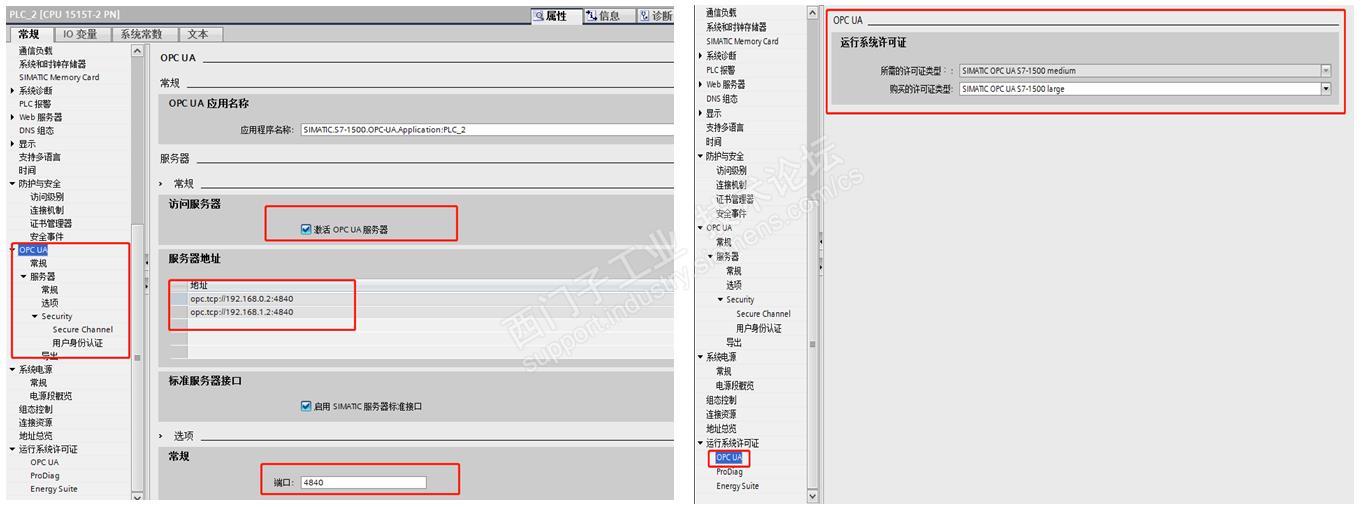

        本例LabVIEW编写的软件为OPC UA客户端,1500T作为OPC UA服务器。1500T设置内容如图10所示,激活PLC的OPC UA 服务器,设置OPC UA地址和许可证,此次没有设置OPC UA 中与安全的设置。还需要特别注意自定义数据类型和用户数据的DB块处需要把OPC UA 读写打勾,否则无法读写变量。
图10 1500T OPC UA 服务器设置
图11 变量的OPC UA的读写权限设置
图12 LabVIEW中OPC UA相关程序框图

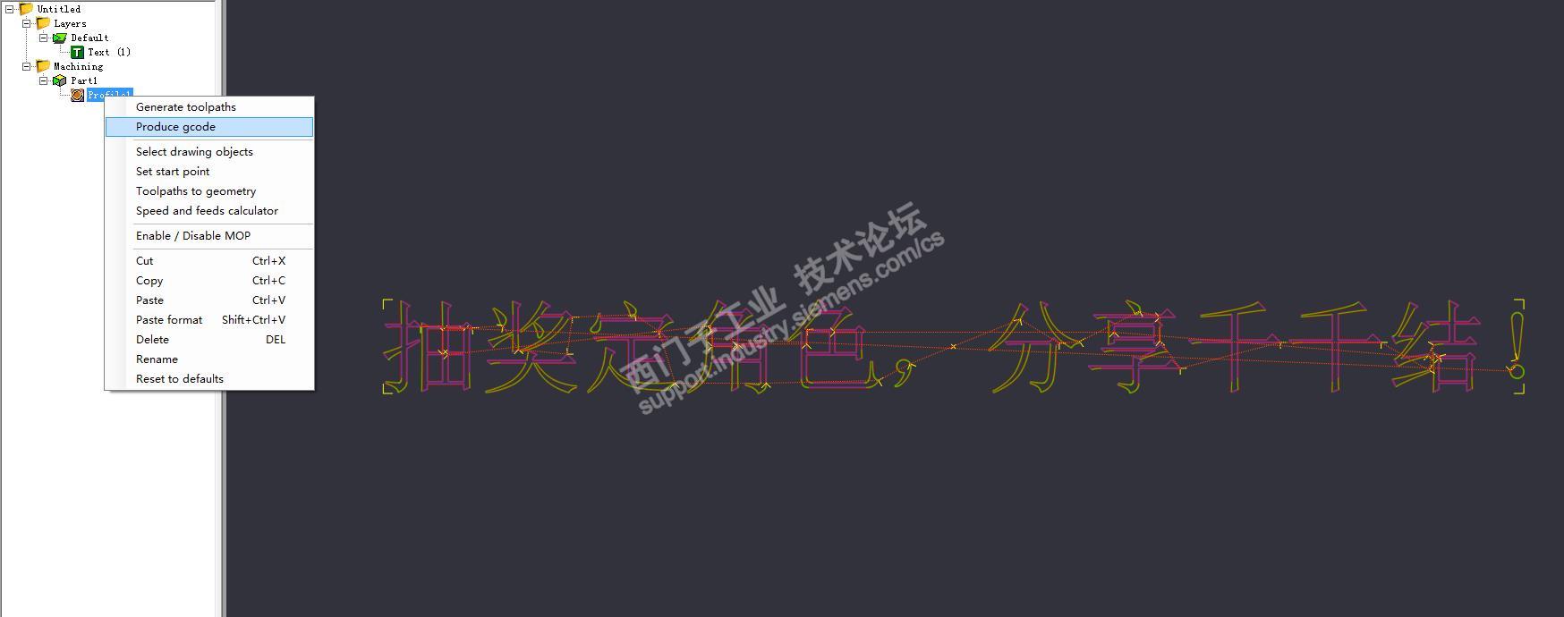

    4.1 使用CAM软件生成G代码。
图13 在CAM软件中生成所需G代码

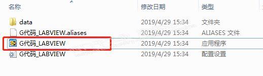

    4.2 启动应用程序
图14 启动应用程序
