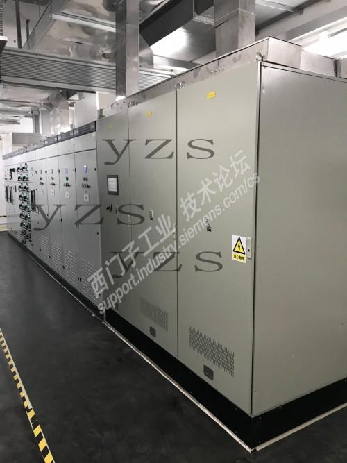

最近逛论坛比较多,学习了很多大能的知识和经验,也分享了一些自己的经验。看到《模块电源负极要不要接地》这个帖子引发了不少网友的讨论,突然也有一些想法,和大家分享一下我设计PLC柜的一些小经验及看法。
有些人认为PLC控制柜的质量好坏取决于是否用了高级的PLC,高级的交换机,高级的电源,高级的开关断路器。。。诚然高级的元件堆叠提高了PLC柜的价格,但是如果做得不好并不一定比一些采用中小型PLC,使用性价比高的元器件的PLC柜来得质量稳定。

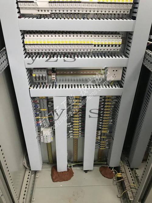

二、柜体布置
现场PLC柜门打开,有些柜体内部一眼看上去还是干干净净整整齐齐的,有些柜体一眼看上去就是杂线横飞,乱七八糟,甚至还有老鼠壁虎在里面安家撒尿。。。为何会出现两种反差极大的视觉效果?做得整齐的就比做得脏乱差的成本要高很多吗?这些都是你如何对现场施工的要求,也有你柜体设计是否合理的问题。
我们设计PLC柜很大一部分是需要考虑如何方便现场施工,方便现场接线的。如果现场进线设计不合理,现场进线线槽设计过小,那么现场施工时电缆就无法完全放入线槽中,自然就无法保证柜内的整洁了。

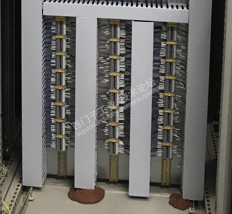

四、PLC柜标识
PLC柜的标识其实是很重要的。在我们调试或维修的过程中经常发现标识不清晰或必须看图纸才能进行查线维修,然而如果你标识清晰了,那么不需要图纸也可以进行调试及检修,极大的方便了现场的工作。比如说PLC柜内的微断,中文标识清楚了就直接知道哪个微断控制哪路电源了。另外最重要的是端子的标识:很多PLC柜基本都是一条端子下来没有任何标识,那只能根据图纸及线号进行接线,我们设计是按设备进行标识,每个设备已经固定好了接线顺序,这样不用图纸也清楚知道哪个设备在哪接线,出现问题的时候查询哪个端子。

5楼    2019-10-02 08:27:04
精编帖  主题:回复:浅谈PLC柜设计的一些小经验
楼主的电柜比较明显用了比较多密封胶泥,因为电柜相当比较窄,使用竖出线,对于使用多个开关电源,我还是喜欢用一个大的代替,DC各分路加开关,作为短路及过载保护。

发帖数:12836
精华帖:122
7楼    2019-10-02 09:16:25
楼主的电柜出线,如果使用电缆防水接头,检修电缆会方便点。接地方面楼主没作重点介绍。

精华帖:122
11楼    2019-10-02 16:45:15
电柜底部好像少了零线排,楼主的进线不是三相五线制吗,此外建议接线端子处配置一些接地端子,如电机接线就是配置三个相线端子一个接地端子。出线最好能够有固定卡扣之类的。

精华帖:7
19楼    2019-10-04 13:58:18
图片中的柜体是220V供电的,最后一个柜是UPS柜,PLC等主要元器件均由UPS供电。PLC等设备在停电重上电的时候容易受到电网的冲击容易烧坏,由UPS供电能够有效杜绝此类问题。

精华帖:1
22楼    2019-10-04 17:33:42
PLC柜出直流电源可以不用分成几个,既占空间,又增加成本,最好的办法是从柜内出直流24V都过保险丝端子,这样即使出问题,也只是损失个保险管。
