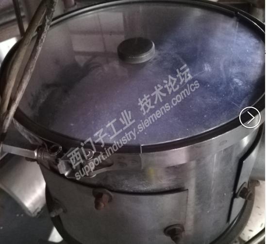

国庆假最后一天早八点多钟,公司进口线使用十多年的称重喂料装置,突发工作不正常导致生产线停机大件事啊,立马回公司现场检查。

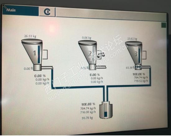

现场试机使用3号料斗,送料螺杆看起来正常工作,但是速度百分比有点明显偏高,平常正常是32%,目前看是65%。现场检查下料口没有东西堵塞,送料螺杆及电机及变速箱,也不存在机械卡阻问题,集料斗内料重控制电机速度的,重新使用标准砝码校正集料斗的称重传感器。
在校正过程中,确认称重系统也是正常的。为安全起见要求生产方面减速10%重新开机。我在现场观察了1个小时,送料量能够满足螺杆吃料需求,就是喂料操作屏上显示速度偏高点到了64%,可能是本次料塑料颗粒大小和以前有所不同,导致送料效率降低导致速度上升,刚好今天懂材料的同事还在休假,就没有解开这个疑惑,总体送料还是比较稳定就下班了。当天下午晚上直到第二天早上正常上班起床,都没有人反馈喂料有问题,以为问题解决了,正准备去公司上班,突然电话响,又出现喂料量不足导致生产线停机了,立即反思是什么问题导致了。
