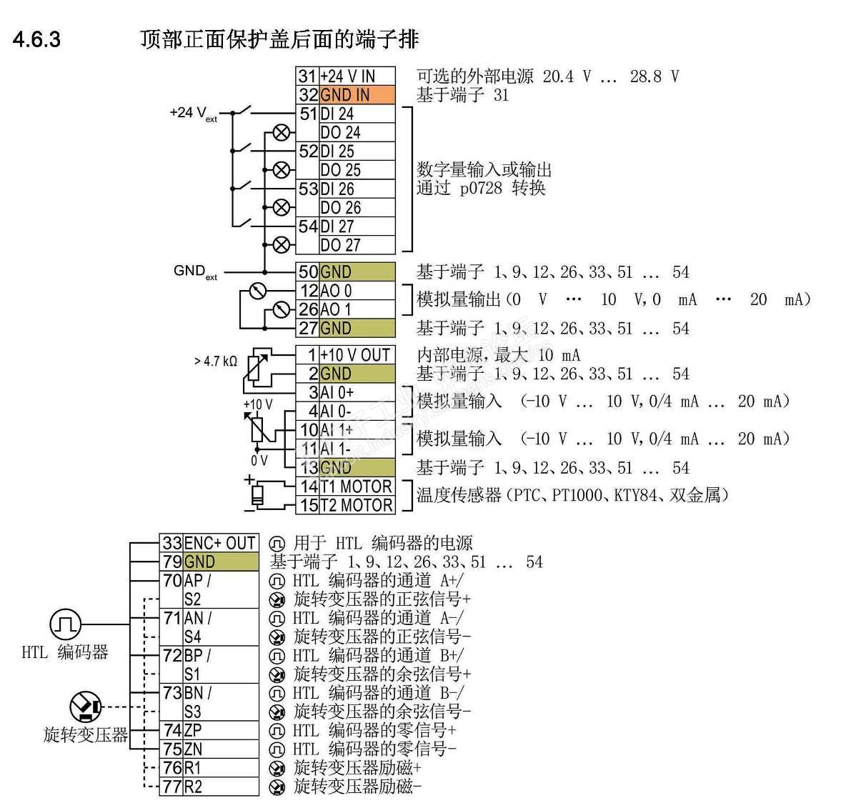

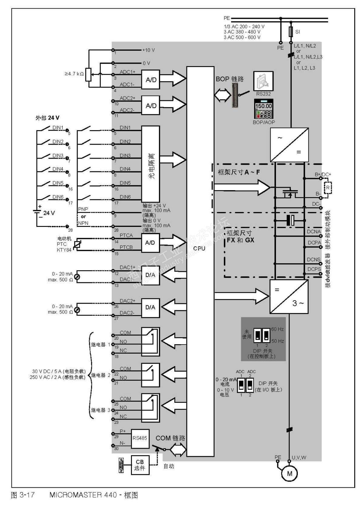

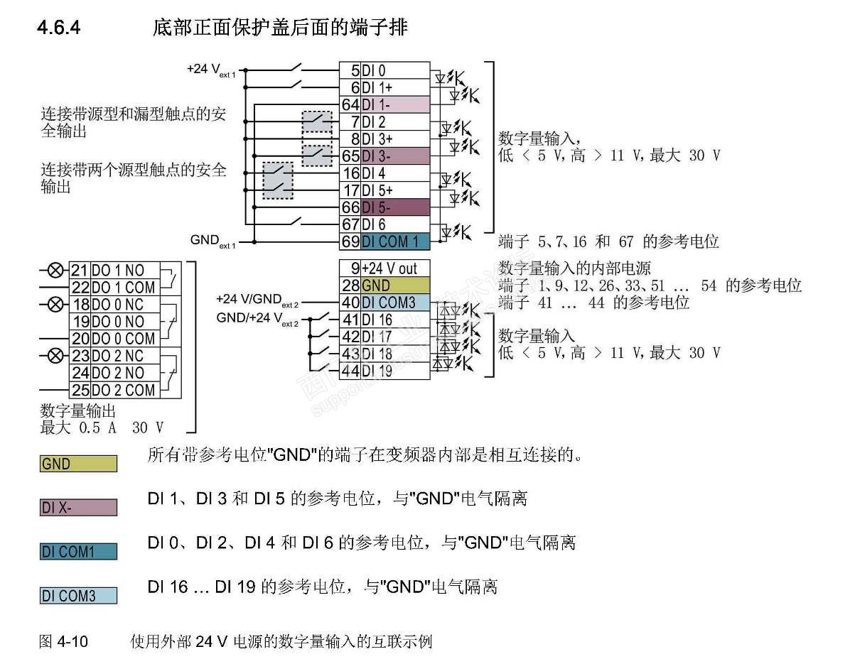

最近也遇到了沿用过去的MM440端子控制的外部硬件电路,装置因为MM440已经不好采购了,而且项目需求要求采用VC控制。所以,用G120置换过去的MM440,端子控制功能不变。提到日程。
这是我们早期的产品结构,MM440采用的是AD/DA;DIO通过MM440输入端子,实现上位机的远传控制结构。现在从使用SINAMICS以后,我们都采用USS,DP,PN等通讯形式了,近十年没在用过端子控制的那种。
可是,把以前的电路图纸和现在的一对照,表情立马亮了。哈哈,这种MM440端子控制置换成G120的端子控制,就连端子号都是一样的。完全是直接置换。这也太省事了哈。
下面是MM440的端子结构:
下面是G120的端子结构:
比较一下AD/DA和DIO端子号,一模一样的呦。
