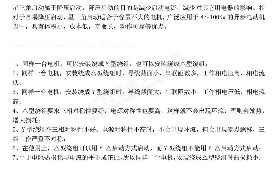

主题:星型接法和三角接法的优缺点和使用环境
我的理解是如果用到需要扭矩大的环境,使用星型接法。如果在精度控制,使用三角接法。是否正确?
