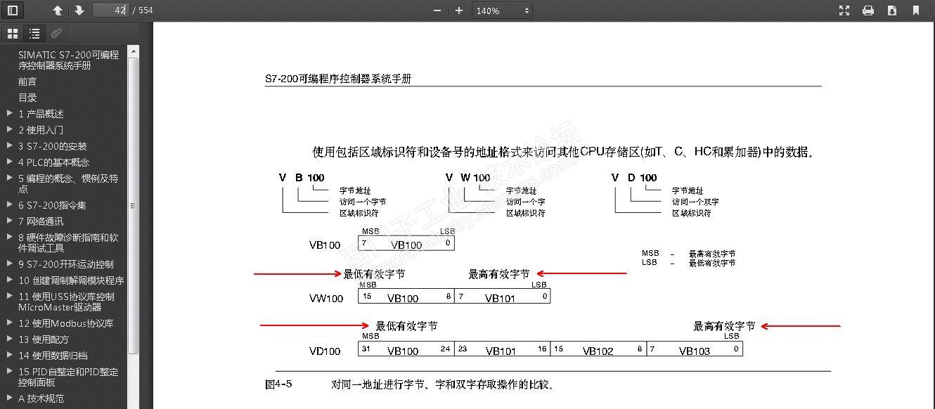

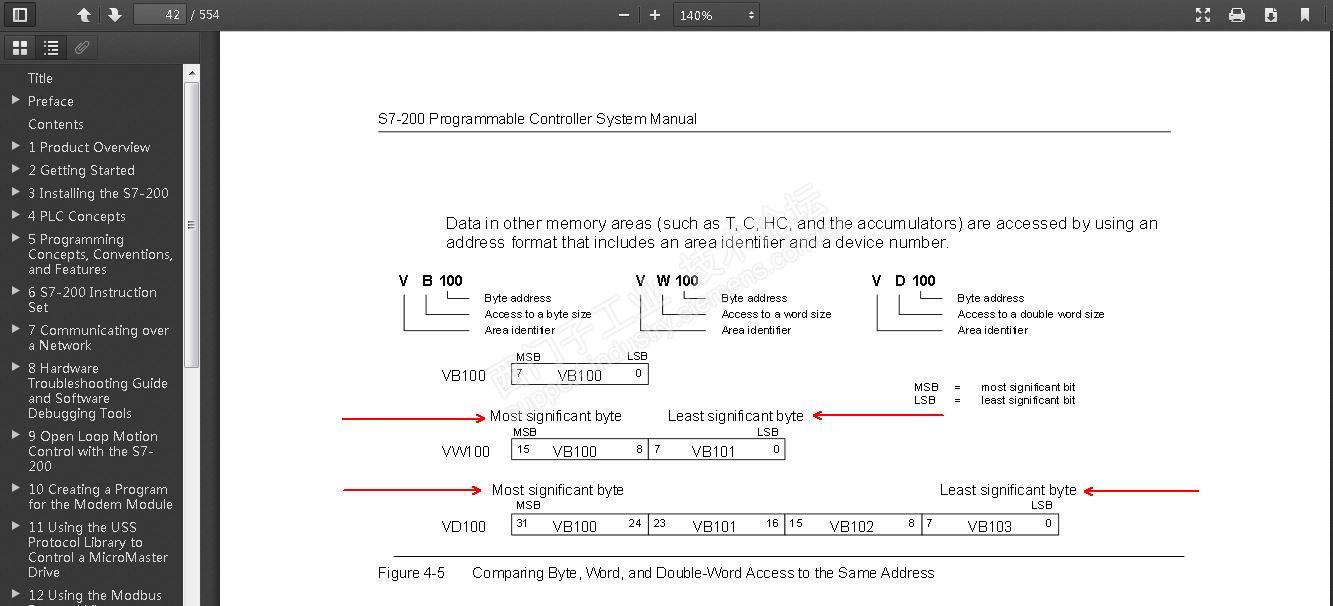

很长时间不用S7-200了,但是系统手册还不时的看一看,昨天看出点东西来。下图是能找到的最新版本,
英文版手册,如下图
中文版手册,如下图
问题是,中文版手册中的“最低有效字节”和“最高有效字节”的翻译正好弄反了。
而且,MSB应当翻译成“最高有效位”,LSB应当翻译成“最低有效位”。
另外,2007年9月份版本的中文手册也有相同的翻译错误,可谓是“一脉相承”。
还看S7-200系统手册的朋友,可以注意一下,最好能尽量看英文版的。
