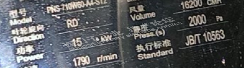

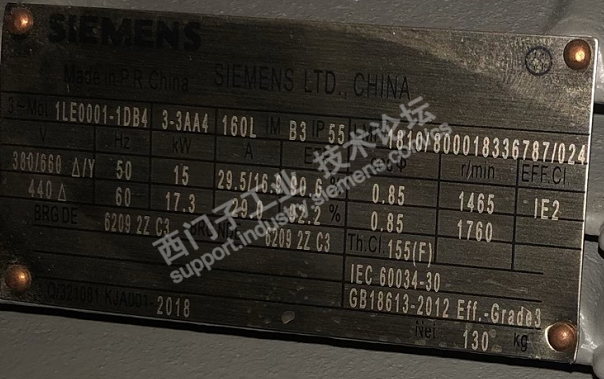

  1. 使用的是1LE0型配变频器用,电机使用在组合式空调内部,带板型无蜗壳风机做送风用。
  2. 空调厂家选型时,我们顶的8台组合空调内的电机几乎都是需要超频到60Hz才能达到风机转速,提供额定风量。
  3. 厂里电器主管认为超频运行有一定风险,不能排班这样可以运行。
    请教各位前辈,我查了一下资料和规范,没有很明确说能不能超频,超频后就是轴承寿命、绝缘受一定影响,也有说超到60Hz没有什么问题,我在1LE0的安装手册上看到,需要在铭牌的工况下运行才能是所指导的轴承寿命。
    现在我这边跟空调厂家沟通,风机厂家说都是这样选型,都是要超频使用,但是我们电气主管这边也默认这样不是不行,但是他点头了就有风险和责任,所以我想请教下各位前辈,有没有什么相关资料、规范可以作为说明参考的依据的,烦请指导下,谢谢了!
