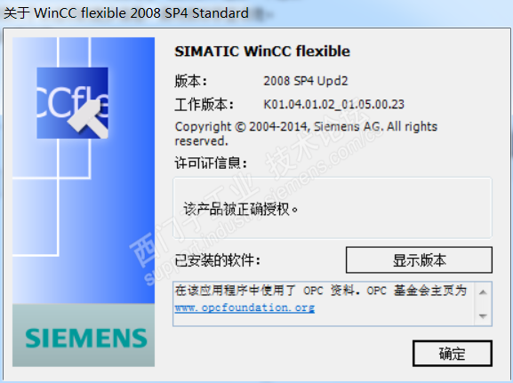

最近一年遇到一个很奇怪的问题,

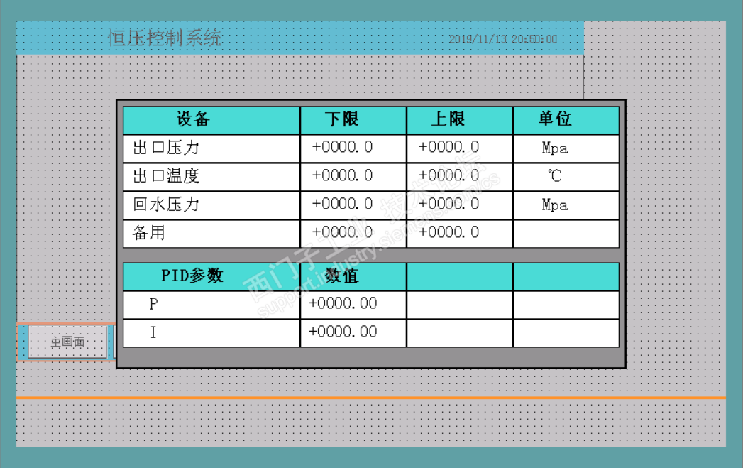

1、用wincc flexible 20008SP4,打开低版本文件,或者执行“修改设备类型”后,
使用模板的画面,最底层的模板变小,但运行时显示正常。

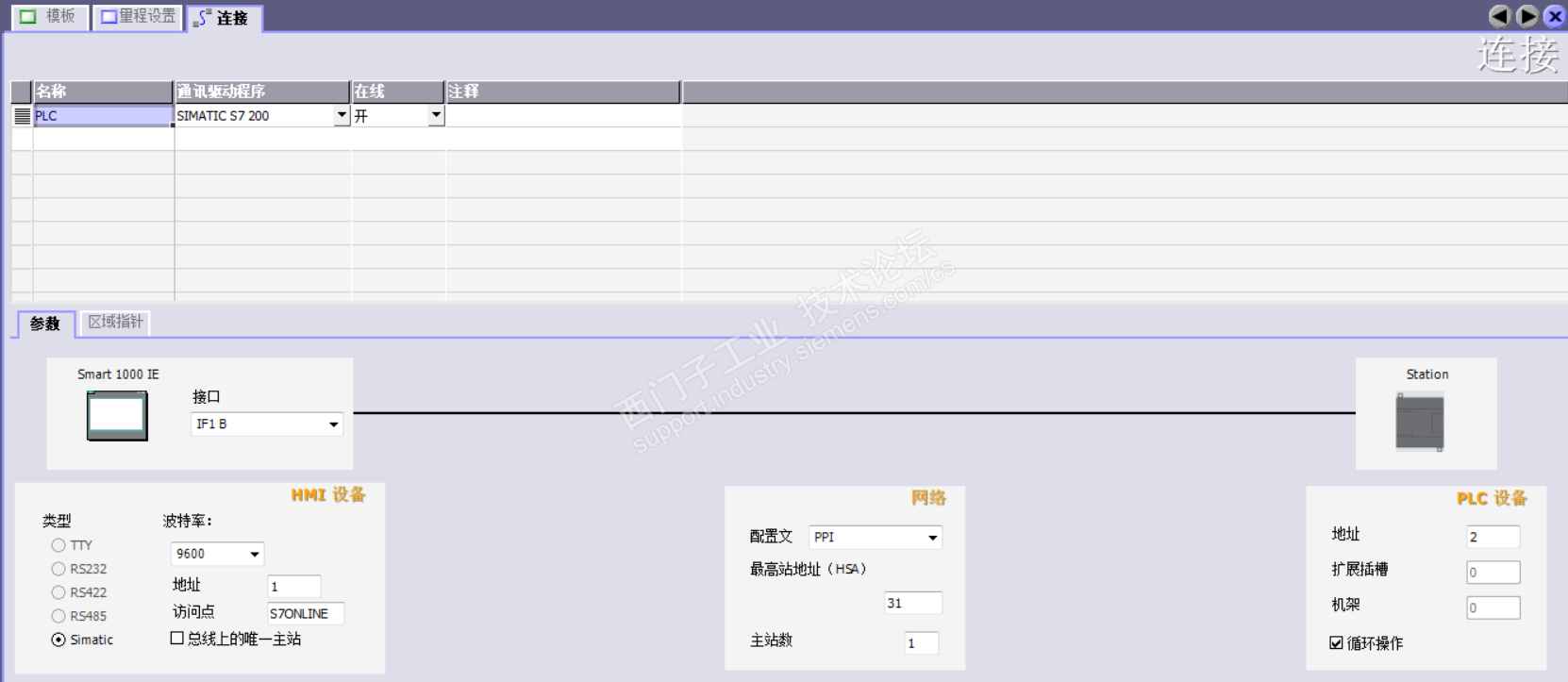

2、如果只有这一个问题,我也就忍了,关键是不能修改连接画面,此页面下所有的选框都无法选择也无法修改,也不能新建连接。

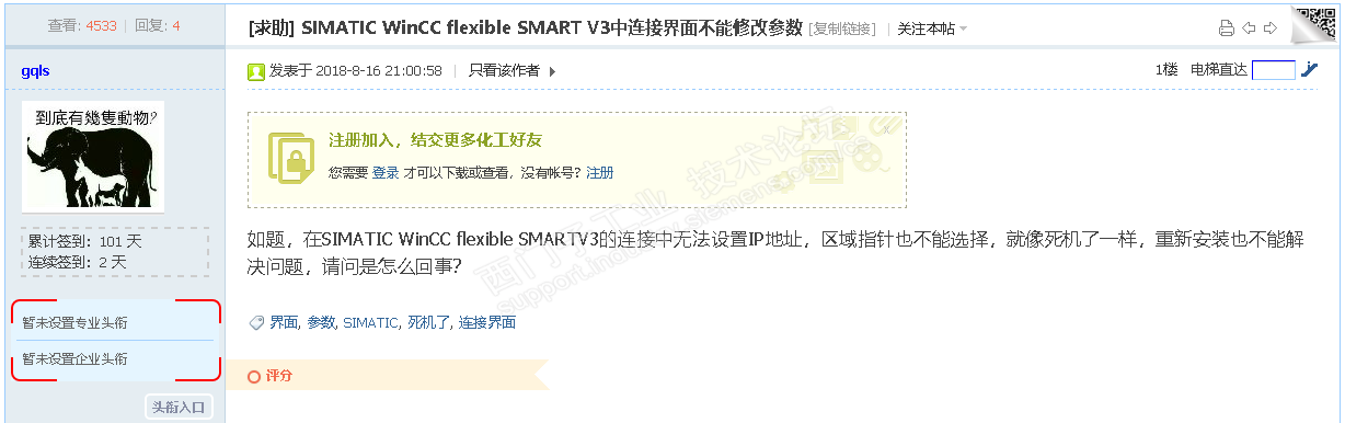

4、最近偶尔在网上找到一个问题:

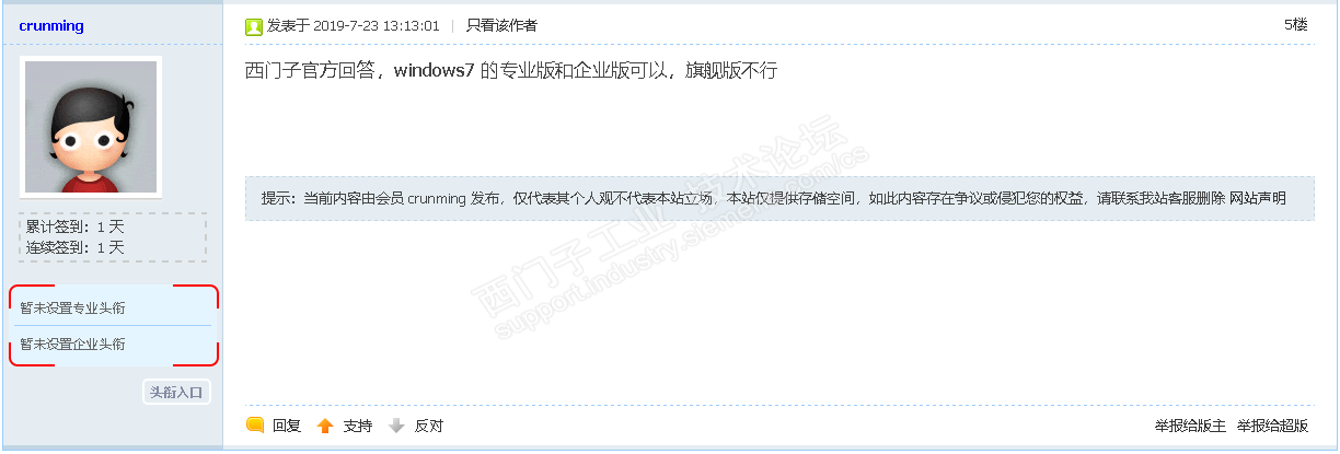

5、赶紧看了一下自己的系统,是win7 64位旗舰版
6、上面的问题是smartV3版本,本着死马当活马医的态度,重新安装win7 64位专业版,安装软件,重复测试打开低版本文件和更改设备类型,都正常使用,再没有出现以前的问题。

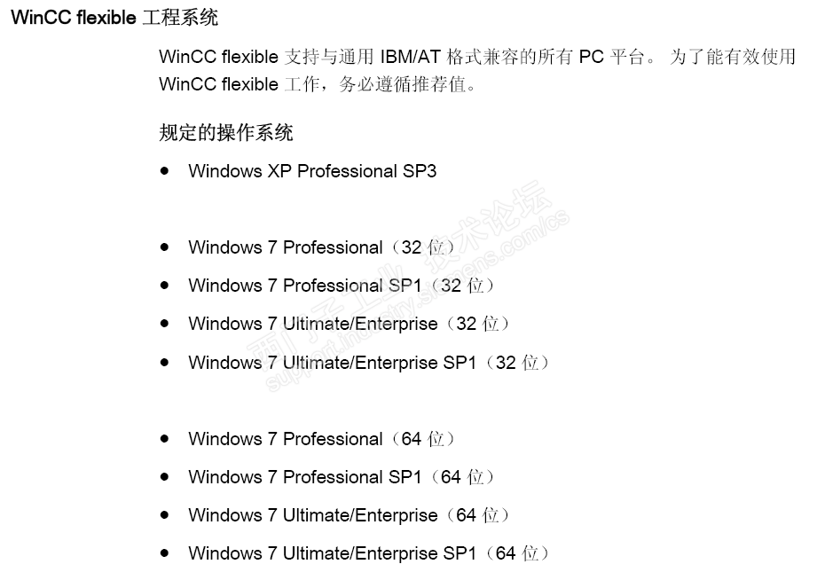

然后安装其他办公和自动化软件,wincc flexible都使用正常。
7、查看软件对系统的要求,支持win7旗舰版,不知道为什么我会遇到这种问题。
