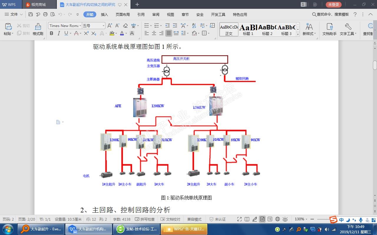

炼钢厂房共有22辆天车,其中有10台480T天车。以104#天车为例。
本铸造起重机的驱动系统为交流系统。由2台1200KW西门子SIMOVERT 6SE70系列AFE和8台西门子6SE70逆变器驱动交流电机。分为大车、主小车、副小车、主起升、副起升,共5个机构。其中,大车有2台变频器,其中1台发生故障,可以直接甩掉只用另一台。主起升、主小车机构与大车机构是相同原理。当副起升发生故障,可以打2#大车单机,用1#大车变频器带副起升电机。副小车发生故障,可以打1#副小车单机,用2#副小车变频器带副小车电机。当AFE有故障时,可以用1台逆变器驱动所有逆变器。
驱动系统单线原理图如图1所示。
图1:驱动系统单线原理图

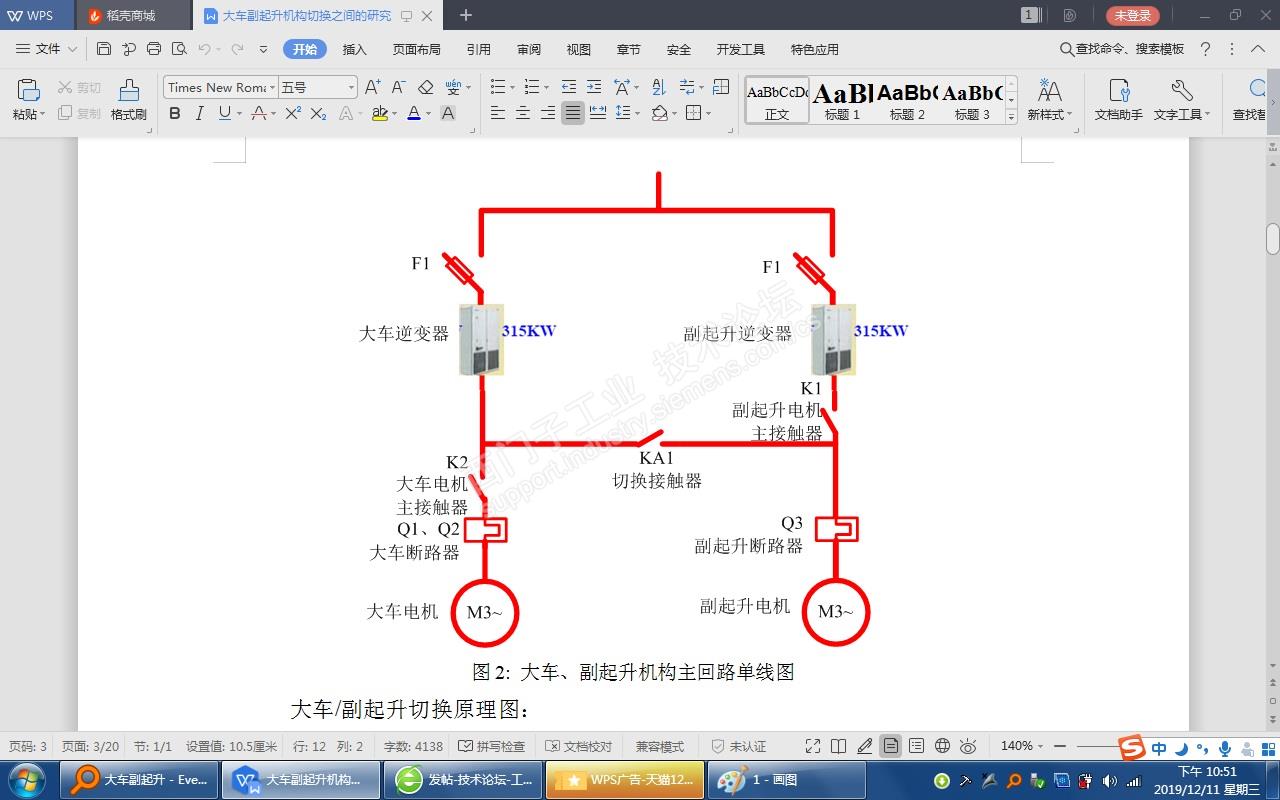

大车、副起升机构主回路单线图如图2所示。
由图2可以看出,正常时,大车逆变器驱动大车电机,副起升逆变器驱动副起升电机。这时接触器K1、K2闭合,KA1断开。当副起升逆变器发生故障后,大车逆变器驱动副起升电机。这时候接触器K1、K2断开,KA1闭合。

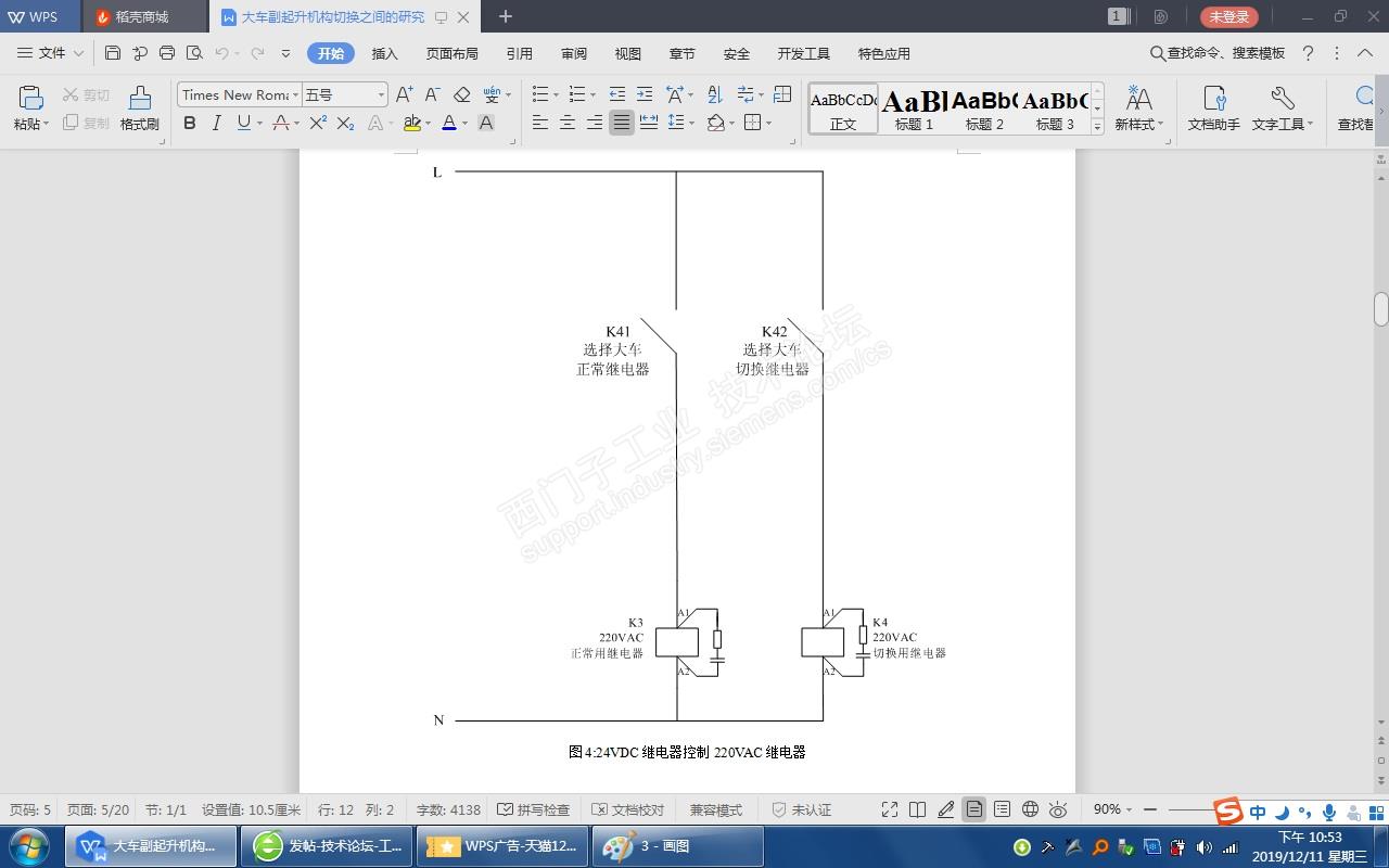

大车/副起升切换原理图:

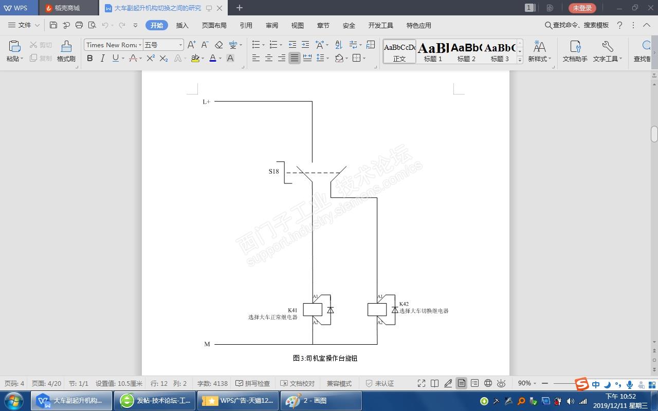

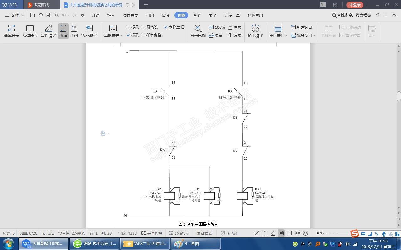

大车/副起升切换通过司机室操作台大车/副起升切换旋钮进行操作,当无切换时切换旋转开关打到“选择大车正常继电器”,当副起升逆变器出现故障后,让1#大车逆变器驱动副起升电机时,切换旋钮开关打到“选择大车切换继电器”。通过司机室切换24VDC继电器的操作,控制220VAC继电器,220VAV继电器控制690VAC主回路接触器的通断。控制原理图如图3、4、5所示。
图3:司机室操作台旋钮
图4:24VDC继电器控制220VAC继电器
图5:控制主回路接触器

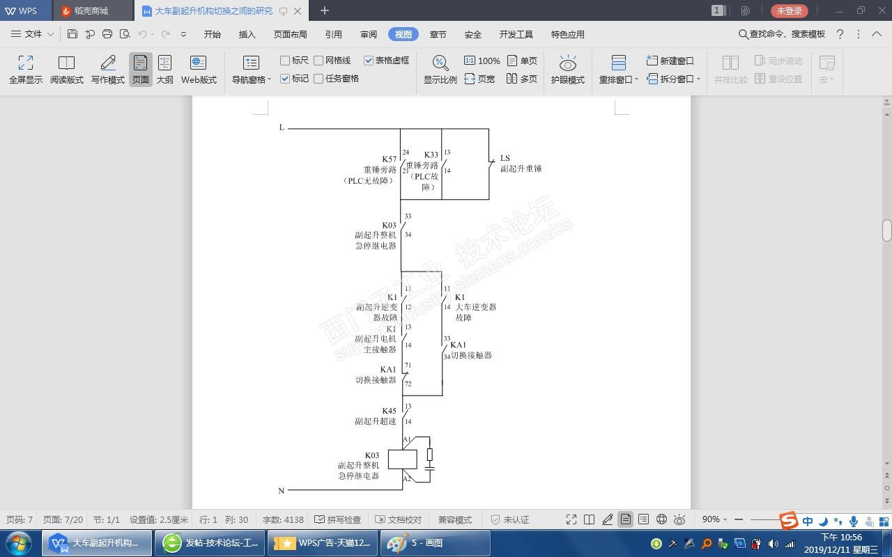

副起升急停控制回路
分析:副起升整机急停的控制正常时是由副起升重锤、副起升超速、副起升逆变器故障继电器以及大车/副起升无切换时的条件,副起升电机主接触器K1闭合,切换接触器KA1断开。副起升电机主接触器K1的常开触点13、14,切换接触器KA1的常闭触点71、72。当副起升逆变器有故障时,1#大车逆变器驱动副起升电机。这时候副起升的整机急停继电器K03的闭合条件为副起升重锤、副起升超速、1#大车逆变器故障继电器以及大车/副起升切换时的条件,即切换接触器KA1闭合。切换接触器KA1的常开触点33、34。
当副起升重锤出现故障时,可以进行副起升重锤的旁路操作,从而正常操作。重锤旁路有两种方法,一种是PLC无故障时对应的K57继电器,第二种方法是PLC出现故障后的K33继电器。

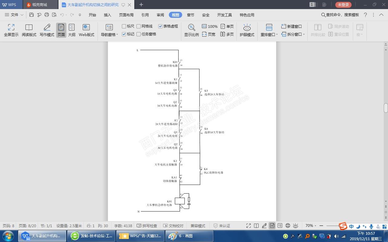

大车急停回路分析
分析:大车急停回路由大车整机急停继电器K01控制。大车双机构工作时,大车整机急停继电器K01闭合的条件主要有1#大车逆变器故障继电器、2#大车逆变器故障继电器、1#大车电机电源、2#大车电机电源、3#大车电机电源、4#大车电机电源,PLC故障继电器K4在PLC无故障时断开,所以K4的常闭触点21、22闭合。当任意一台大车打单机运行,通过选择大车2#驱动继电器K5或选择大车1#驱动继电器K6来旁路1#大车故障条件或2#大车故障条件。当PLC出现故障时,PLC故障继电器K4闭合,常闭触点21、22断开,这时候大车整机急停继电器K01就通过大车电机主接触器K2、切换接触器KA1闭合。由这个条件可以看出,当PLC出现故障时,不允许选择大车/副起升机构切换。

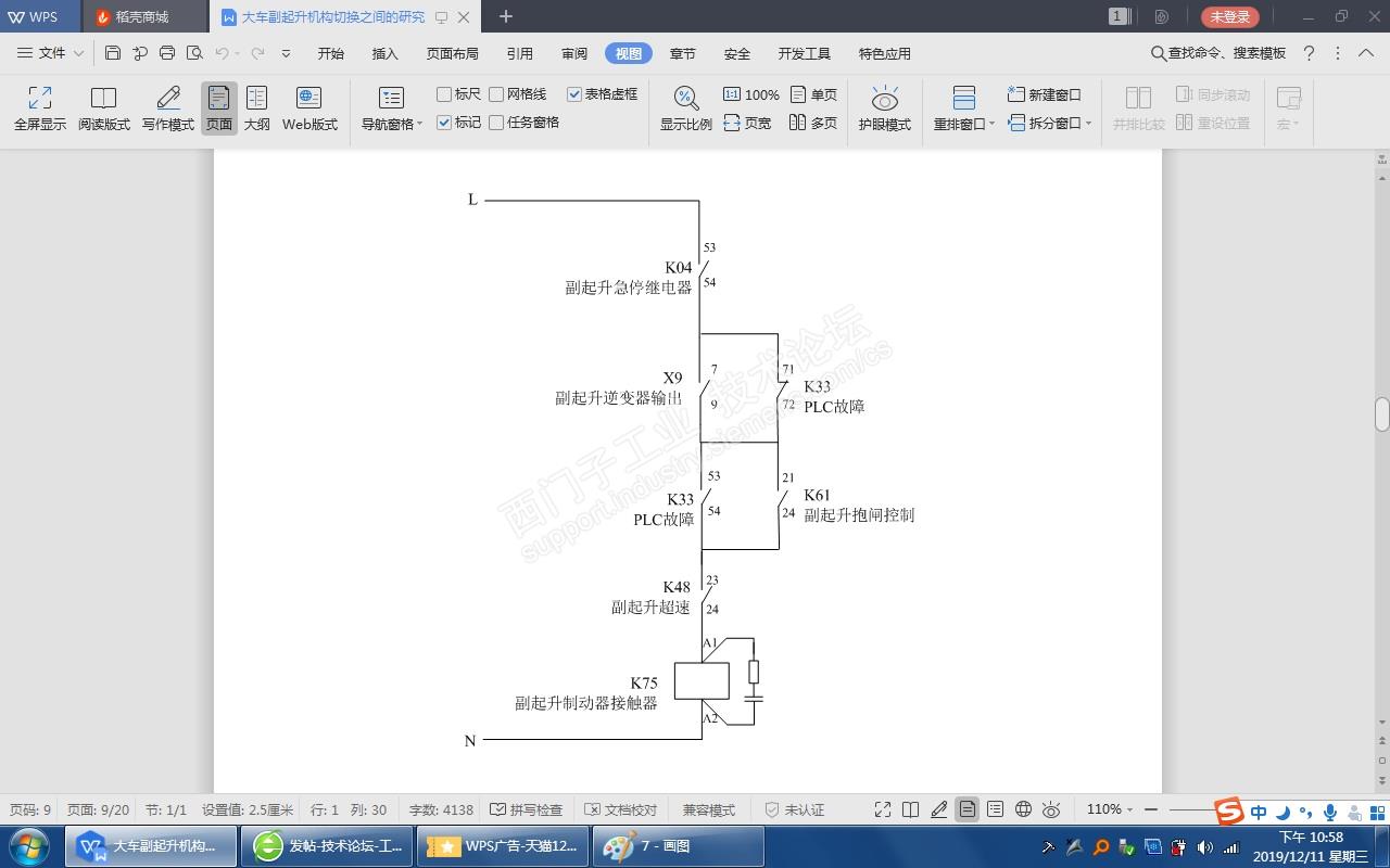

副起升抱闸回路分析:
分析:副起升抱闸控制是通过副起升制动器接触器K72实现的。主要为副起升急停继电器K04、PLC故障、副起升超速控制。当PLC无故障时,副起升逆变器输出X9的7、9端子不起作用,被PLC故障K33的辅助常闭触点71、72旁路。PLC通过检测副起升的闭合条件,主要为副起升运行信号、副起升逆变器发送给PLC的抱闸闭合信号B0275等信号。大车/副起升切换时,PLC通过参数切换,把1#大车运行信号、1#大车逆变器发送给PLC的抱闸闭合信号B0275等信号。当PLC出现故障时,PLC故障继电器闭合,从而辅助常开触点53、54闭合,辅助常闭触点71、72断开,这时候副起升抱闸控制继电器K61被旁路,K75通过副起升逆变器输出端子X9的7、9闭合。由此也可以看出,当PLC出现故障后,不允许大车/副起升切换。

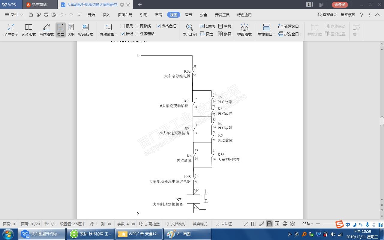

 大车抱闸回路分析:
分析:大车抱闸控制是通过大车制动器接触器K71实现的。主要为大车急停继电器K04、PLC故障、大车超速控制。当PLC无故障时,大车逆变器输出X9的7、9端子不起作用,被PLC故障的辅助常闭触点71、72旁路。PLC通过检测大的闭合条件,主要为大车运行信号、大车逆变器发送给PLC的抱闸闭合信号B0275等信号。大车/副起升切换时,PLC通过参数切换,把1#大车运行信号、1#大车逆变器发送给PLC的抱闸闭合信号B0275等信号。当PLC出现故障时,PLC故障继电器闭合,从而辅助常开触点53、54闭合,辅助常闭触点71、72断开,这时候副起升抱闸控制继电器K61被旁路,K75通过副起升逆变器输出端子X9的7、9闭合。由此也可以看出,当PLC出现故障后,不允许大车/副起升切换。

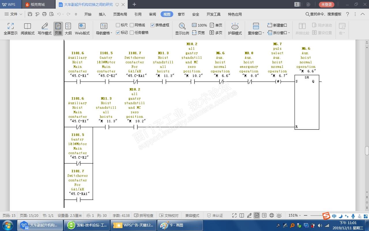

3、 程序解读

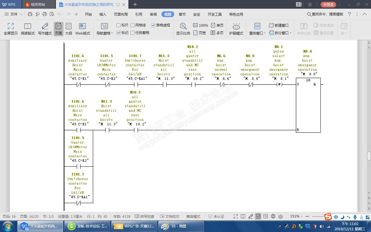

大车/副起升是否切换是通过判断主回路接触器的状态来进行的。在大车机构、主起升和副起升机构手柄零位的情况下,1#大车电机主接触器、副起升电机主接触器闭合,切换接触器断开时M6.6为1,这时选择为副起升正常操作。如果1#大车电机主接触器、副起升电机主接触器断开,切换接触器闭合这三种情况任意一种情况发生,则M6.6复位为0。程序如下图所示:
在大车机构、主起升和副起升机构手柄零位的情况下,1#大车电机主接触器、副起升电机主接触器断开,切换接触器闭合时M8.0为1,这时选择为副起升紧急操作。如果1#大车电机主接触器、副起升电机主接触器闭合,切换接触器断开这三种情况任意一种情况发生,则M8.0复位为0。程序如下图所示:

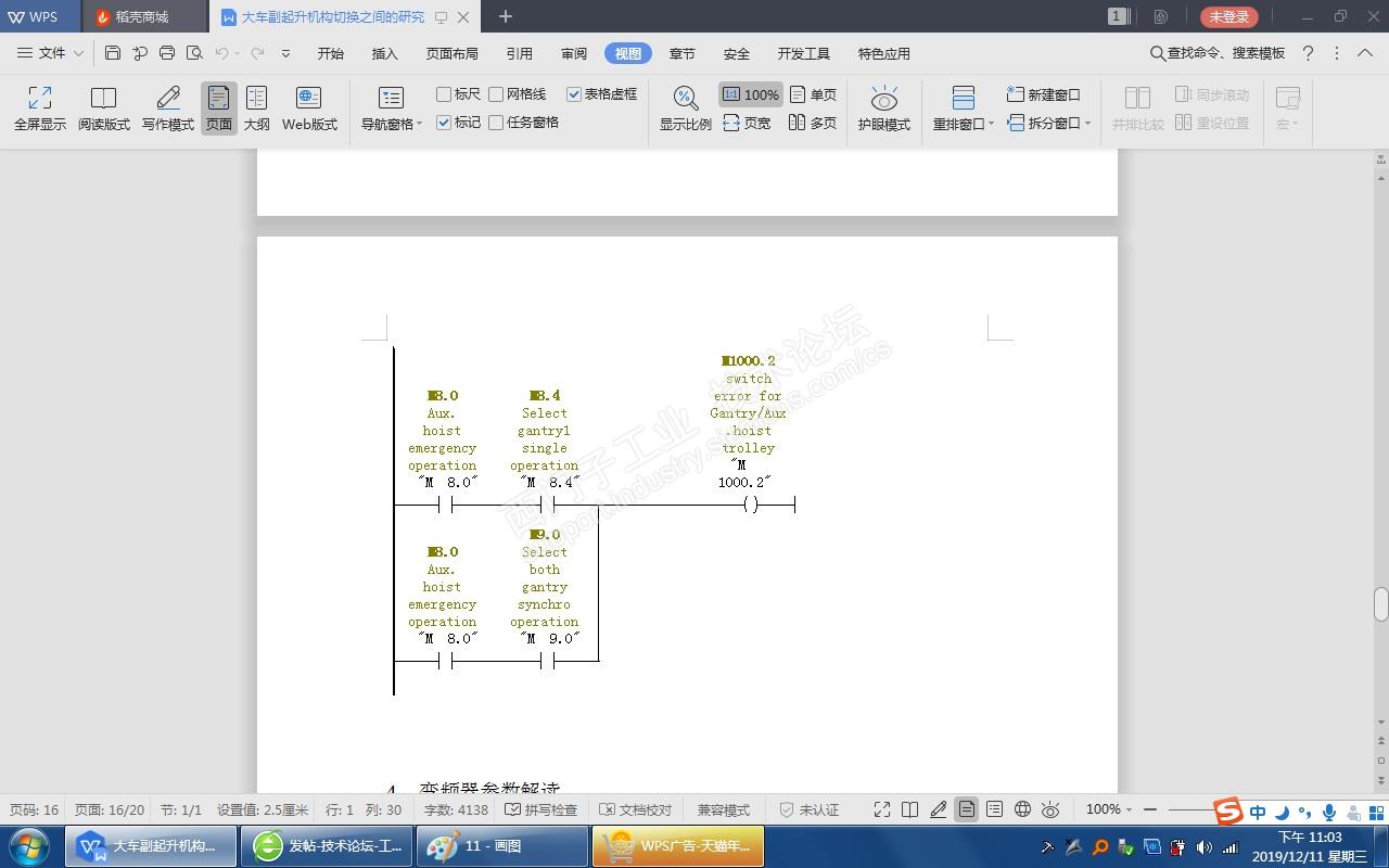

当选择副起升正常操作时,这时候如果选择1#大车单机或选择大车双电机运行则M1000.2(大车副起升切换故障)置1。结果使大车机构和副起升机构OFF2停机。程序如下图所示:

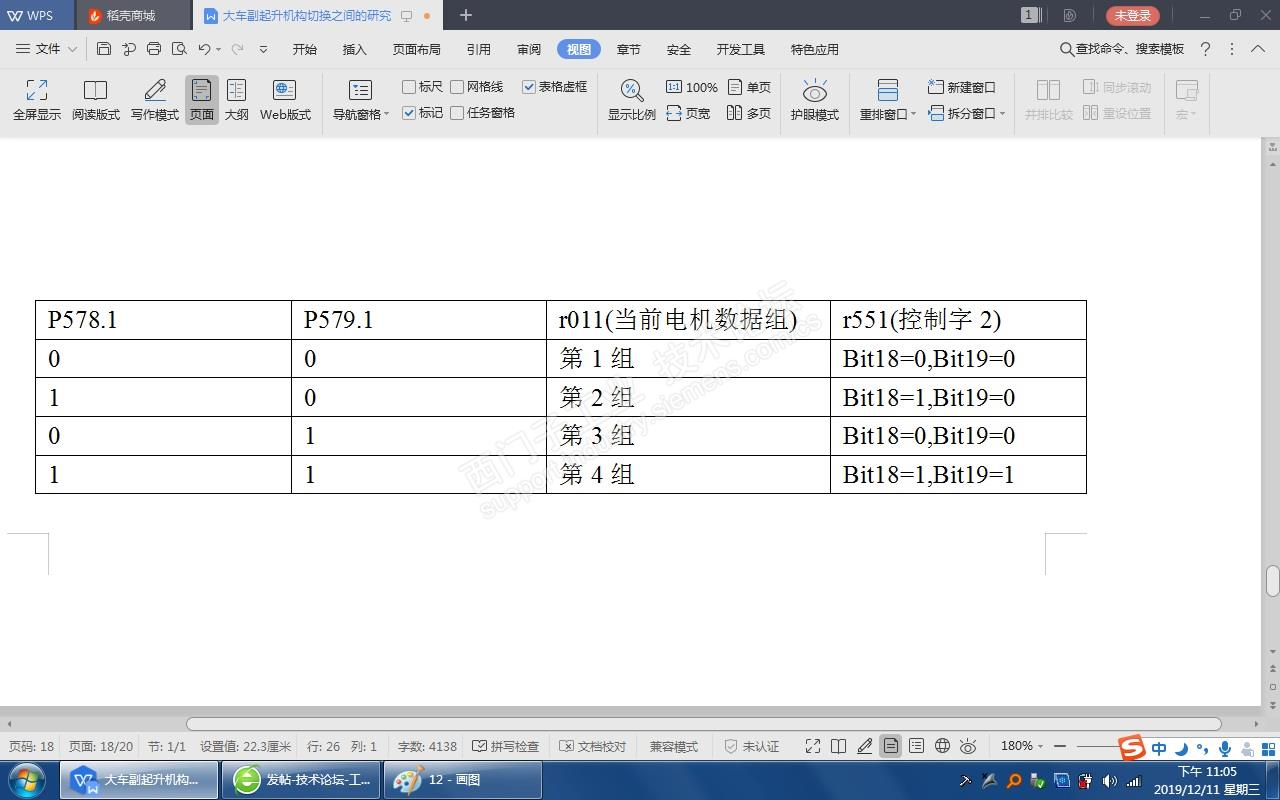

控制字2的位18、19可以实现电机参数组的切换。
电机参数:
电机参数可实现变频器同所连接的电机相匹配,也能够匹配开环和闭环控制方式。电机参数典型的例子是:
来自电机铭牌的电机额定数据
所连接的测速发电机的规格
电流和输出限幅
电机参数有4个标号
 电机数据组:
所选择的功能参数一起放入电机数据组中。这些参数在功能图中标以参数标号.M。有关参数可有4个标号,这意味着,在这些参数的每个参数标号下能够存储一个参数值,即能够存储总共4个参数。激活的电机数据块(MDS)决定目前正使用的参数值。如果MDS1被激活,则使用被存储在参数标号1中的参数值,如果MDS2被激活,则使用被存储在参数标号2中的参数值等等。
例如:
P100.1=4
P100.2=3
P100.3=1
P100.4=1
总共有4个值存储在参数P100中(控制方式)。如果电机数据组1被激活,则传动系统工作在有测速机的速度控制;如果电机数据组2被激活,则传动系统工作在无测速机的频率控制;如果电机数据组3和4被激活,则传动系统工作在v/f控制。
各个电机数据组用在控制字2中的位18和19来选择(P578.B和P579.B)。
仅在传动系统脱离电源状态才能切换。
注意:电机数据组的所有标号参数通常在参数标号1、2、3和4之间进行转换。利用功能参数P362,能够将一个电机数据组(标号1、2、3和4)的参数设定复制到另一个电机数据组。只读参数r011可以显示当前有效的电机数据组。

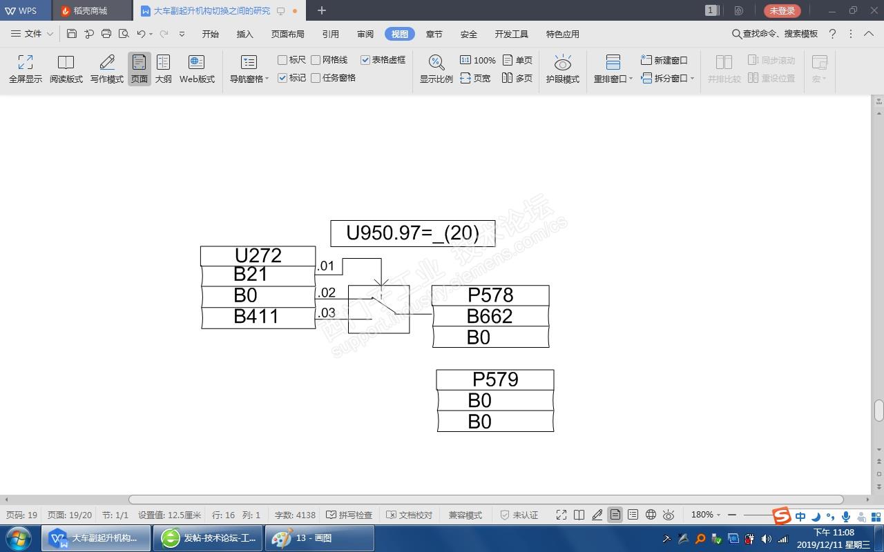

大车电机参数组切换设置:
图xx:参数连接
U272为自由功能块,在工厂设置中是禁用的(U950.97=20),如果想启用这个块,要把U950.97改为≤10的数值。实际参数设置中,U950.97=4。
当U272.01=0时,B662=U272.02;当U272.01=1时,B662=U272.03;在大车参数设置中,B21为PLC故障取反,在PLC无故障情况下B21为1;B411对应控制字1的位1,为副起升紧急操作。在无切换情况下B411为0,当大车/副起升切换时为1。所以在PLC无故障情况下,通过B411的0、1状态即可切换电机参数组。PLC故障情况下,B662为1,不能切换电机数据组,从这个设置中,也可以看出PLC故障情况下不允许操作大车/副起升切换。

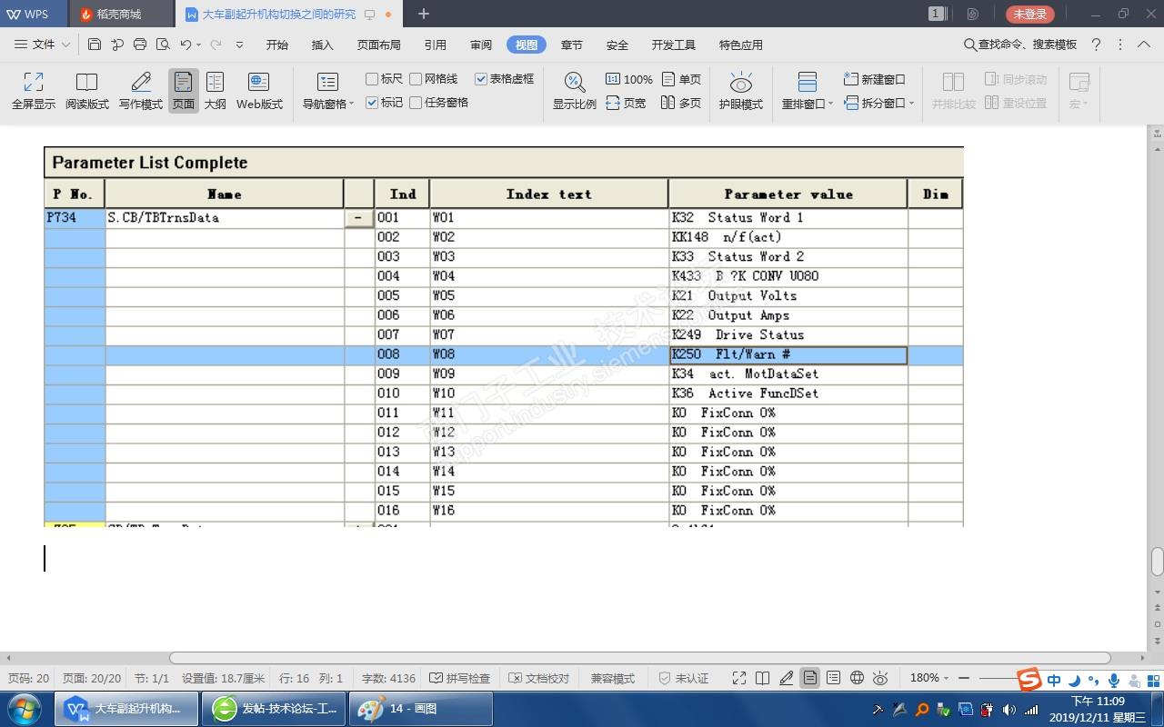

西门子6SE70系列变频器有特定的通讯区,即有用数据块。有用数据块又分为了两个区域,分别为过程数据区(PZD)和参数数据区(PKW)。过程数据区PZD用于PLC控制和监视变频器,参数数据PKW用于读写变频器的参数。PKW和PZD总称为参数过程数据对象(PPO)。PLC和变频器之间的数据通讯要求具有一致性,防止PLC程序被中断后,一部分数据来自中断前,一部分来自中断后而造成的数据错误。选择系统功能 SFC 14和 SFC 15 来访问变频器数据。SFC 14 将接收到的数据“解包”。
SFC 15 用于将数据连续地传送到DP从站。
系统中,共用到10个PZD与变频器交换数据。如下图所示:
