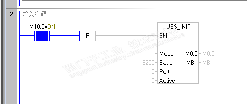

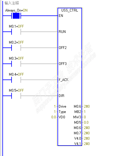

主题:V20变频器和SMART200 USS通讯问题
变频器地址 1   波特率192  奇偶校验0  1停止位   其他的默认值
66666

精华帖  主题:回复:V20变频器和SMART200 USS通讯问题
Active设置为0是啥意思?
