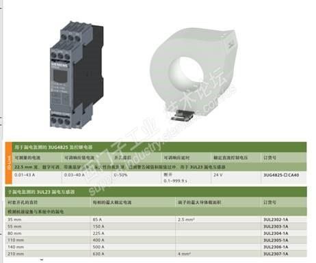

新一代的3UG4825支持IO link通讯的漏电继电器可以满足数字化时代对于漏电保护监控的新需要。
配合3UL23可以监控和保护最高630A以下的回路,漏电保护值30mA-40A可调,多段阈值设定,漏电值显示等多种功能。

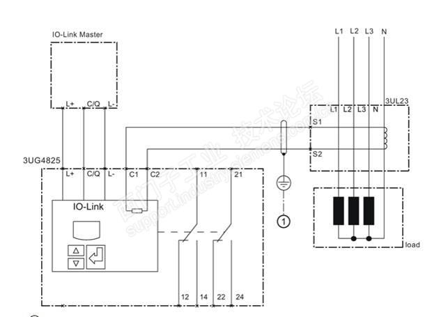

3UG4825的安装接线是非常简单的。L+,C/Q,L-是通讯端子,与PLC IO Link主站上的L+,C/Q,L-直连就可以。 C1和C2需要和零序互感器的S1和S2直连就可以。

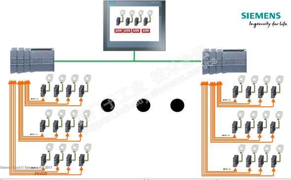

除了传统功能之外,支持IO link通讯是3UG4825的创新之处。每个IO link主站可以连接4台3UG4625。
以S7-1200为例,每个S7-1200可以安装三个IO link主站,每个IO link可以连接4个3UG4825.
每个S7-1200总共可以连接12个3UG4825.
依托于S7-1200强大的通讯能力,可以相任意的系统传输漏电相关的数据,并且可以通过触摸屏实现集中的显示和控制。

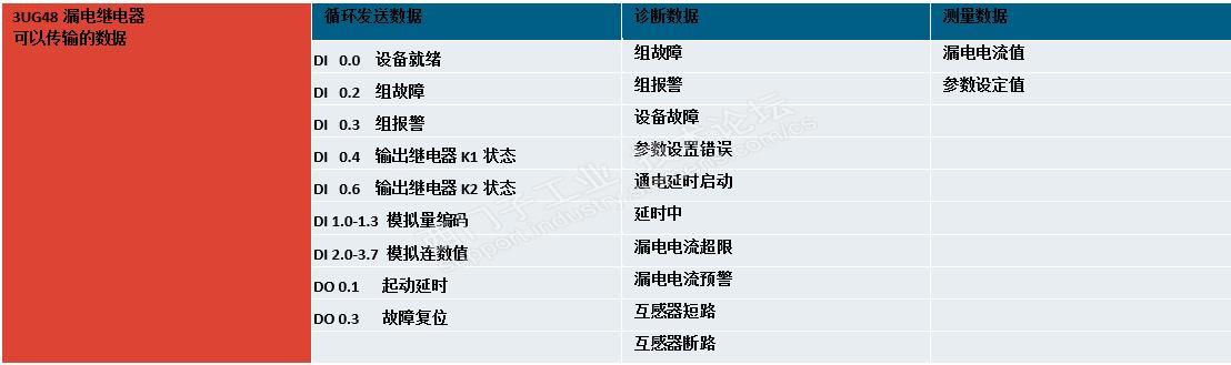

除了漏电电流值之外,3UG4825还能够传输状态数据,诊断数据,测量数据以及参数设定。
3UG48漏电继电器
可以传输的数据
