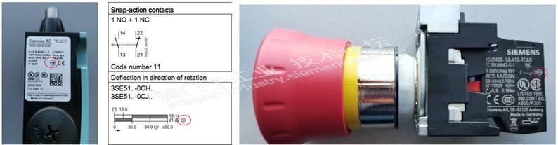

信令产品广泛的使用在各种工业场合。如急停按钮,行程开关,门开关以及拉绳开关。
在信令装置的常闭触点上经常会看到一个向右的箭头和圆圈组成的符号。这个符号标识这个触点是强制断开触点。

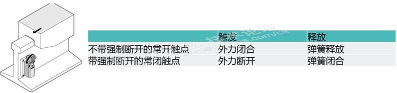

带有强制断开出点的常闭点和不带强制断开的常开触点有什么区别?
常开触点的动作是靠外里实现触点闭合,靠弹簧实现触点释放。
常闭触点的动作是靠外力实现触点断开,靠弹簧实现触点闭合。
触点最常见的故障是闭合时,触点粘连。
外力动作的力量非常大。弹簧动作只能提供标准的力量。
通过特殊的结构设置,带强制断开的常闭触点可以实现通过力量非常大的外力强制打开触点粘连的的触点。
所有带强制断开的常闭触点的安全性远高于非强制断开的常闭触点。
推荐安全相关的回路或者非常重要的回路使用带有强制断开的常闭触点。
