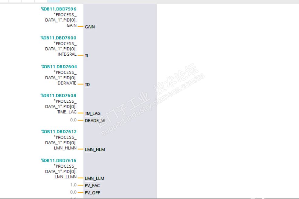

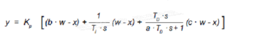

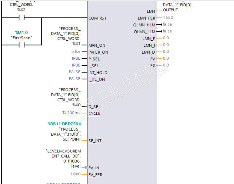

各位前辈,请教个问题。
实际应用,根据水位设定值来调节排除泵转速,来控制水位。
根据手册 CONT-C , gain 设为负数是反作用。 设为正数是正作用。
 官方功能块说明:http://www.ad.siemens.com.cn/productportal/prods/published/Prog/Prog_4.1/Prog_4.1.html
但是,实际我测试时候。gain设置位负数,PID 输出正常,液位高于设定值越高,变频器输出频率越大。gain 设置为正数,液位即使已经超出了设定值很多,PID 也没有输出,为0%

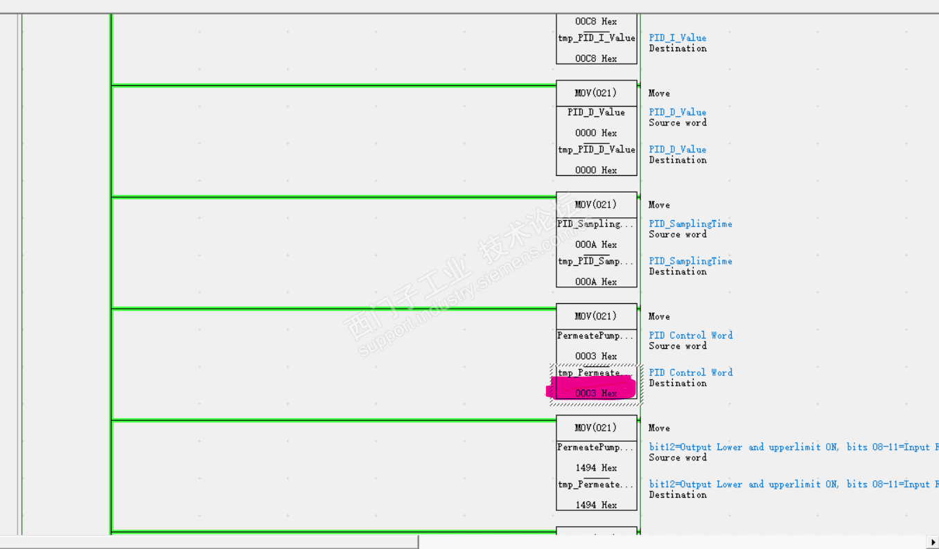

11楼    2020-03-25 11:28:43
精编帖  主题:回复:请教论坛前辈,ET200SP PID 功能块 CONT-C, gain 正负所对应的调节的正反作用
zane版,感谢解答。
我实际测试,根据水位控制排除泵转速,当测量值大于设定值时候,应该增加输出泵转速。
 欧姆龙PLC 控制字 c+5  0 位设为1 设定是 正作用.
按照手册设定,PID 输出正常。
如果改为负作用即控制字C+5 0 位设为0 ,PID 输出不正常
但行好事,莫问前程

12楼    2020-03-25 15:30:19
看清楚,你的SV的设定,0代表最大值,极性是反的。

13楼    2020-03-26 09:09:25
zane 版,感谢解答。不好意思在西门子论坛有讨论omron 设定。 我设定C+5 是#0494. 代表输入范围是12位,数值&0-4095, 应该不是zane版说的极性是反的。还请zane版指正。不好意思。

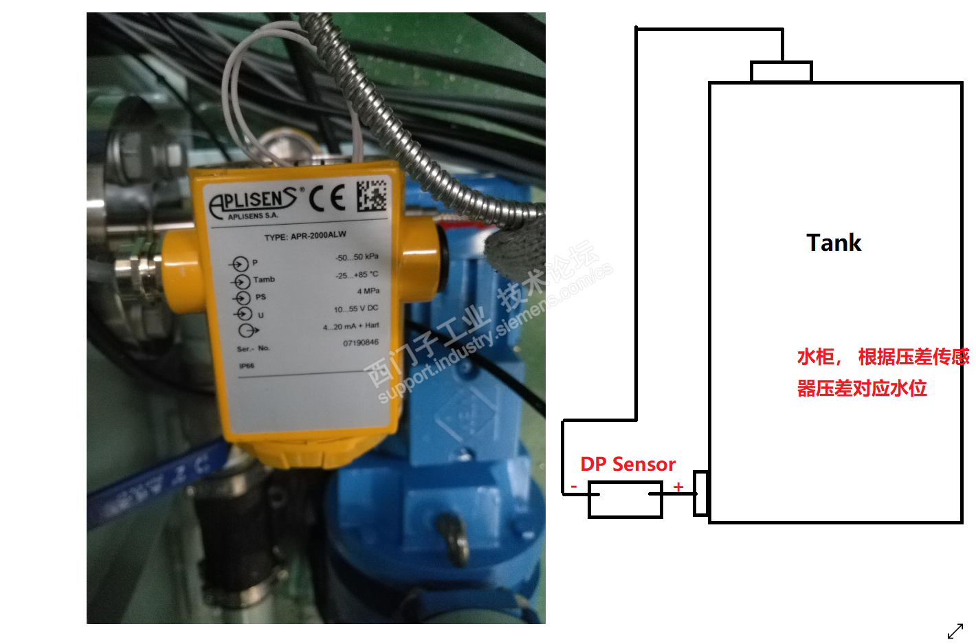

请你把液位测量原理画个图上来再解释,不同的测量方式导致PID正作用反作用都是可能的,但理论是不会有相反的说法的,知其然还要知其所以然!你得用你所掌握的理论去解释你做的事情,你得自圆其说是吧。
guozs1990
侠士

17楼    2020-03-29 13:33:46
再次感谢Zane版耐心回复。
利用压差来换算水位。 测量时候4mA 设定值是0mm H2O, 20mA 时设定了2000mm H2O.
传感器量程是需要根据应用设定。
但行好事,莫问前程

18楼    2020-03-29 17:24:47
这是妥妥的PID反作用,在开环状态下,增加PID输出(即变频的频率),导致反馈(水位)降低。
又研究一下欧姆龙的PID说明,C5字00位其实是一个运算符号选择,其逻辑与PID的正作用/反作用逻辑刚好相反
9楼的图应该是存在错误的。
