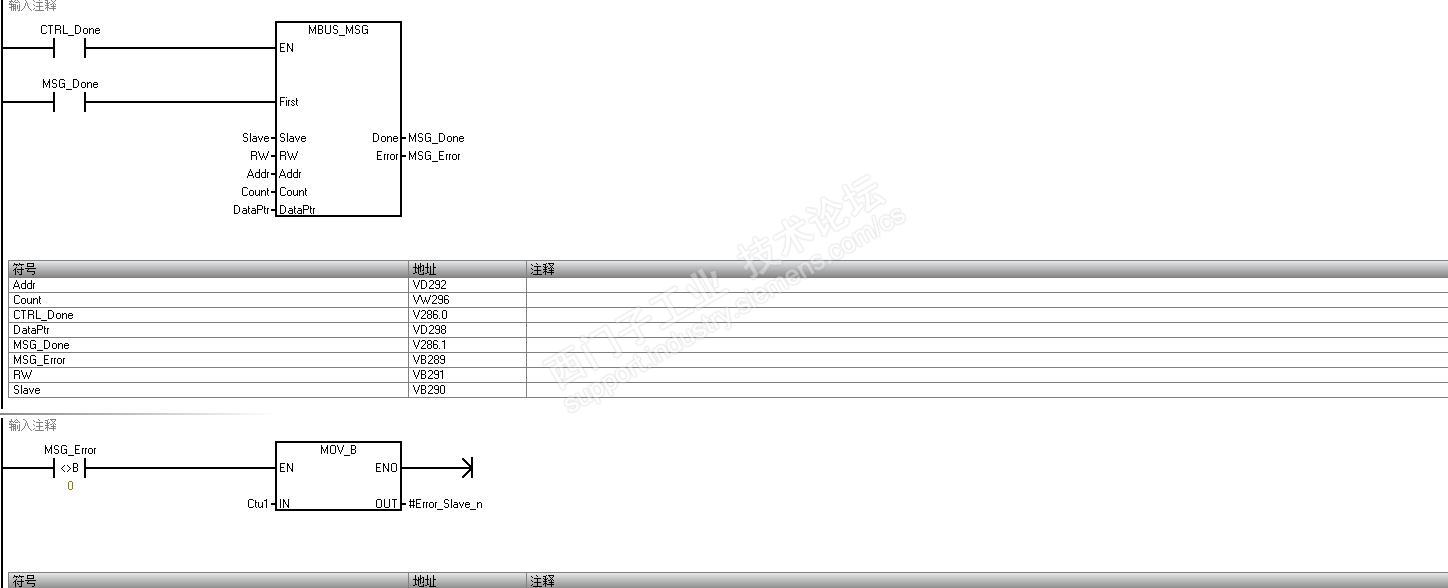

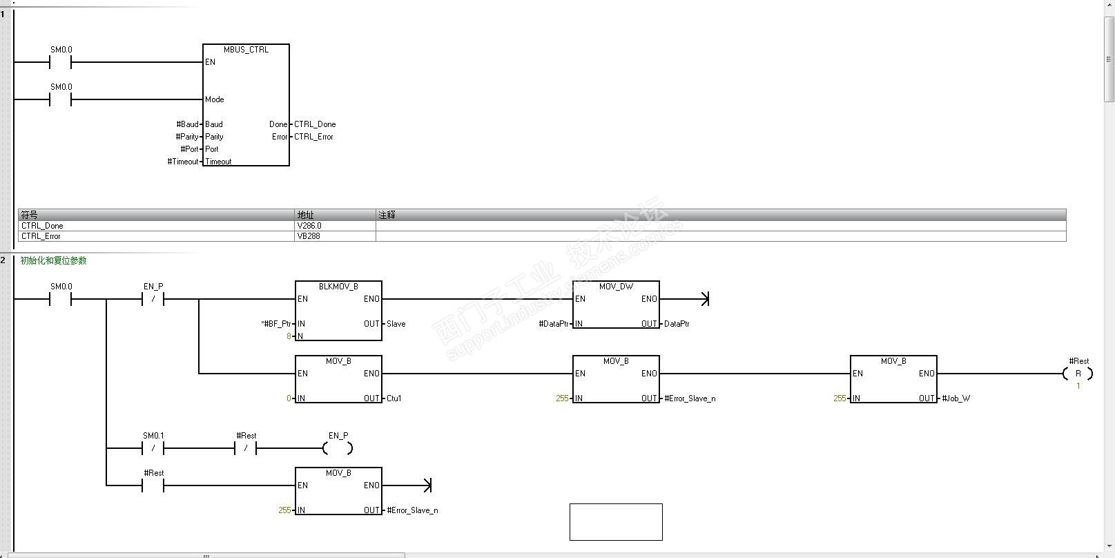

      最近的的一个工程项目用的ModBusRTU 轮询功能,系统配置为1500+et200sp 。通讯程序参考了Zane版的轮询程序样板,只做简单修改就增加了非轮询数据操作功能,完全满足了现场需求。该项目马上就进去调试阶段了,感谢Zane 。
     这次应用深入理解了Zane版编程思路,获益匪浅。于是今天参照Zane在博图环境下的轮询程序,编写Smart PLC 程序,Modbus 不用编写轮询逻辑程序了,只要配置一下参数就能自动实现数据轮询和非周期性写入和读取。
       该程序编写已完成,初步测试基本功能已经具备,可以封装成库,库内存比原modbus库多了十几个字节。
