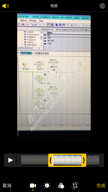

I118.0接通后,M674.7置位。
但是I118.0断开,且I118.1没有接通过,M674.7无法保持置位状态,自动复位了(见图1)
M674.7没有重叠使用的情况(见图3)
I118,.1可以确定在此过程中没有接通,为此特意加了个计数器进行监控,当M674.7复位后,计数器并没有增加
最后,重新更换了M点,问题才消除,但是把M点恢复回去使用仿真器仿真又没有问题,我这边录了有视频,可惜没办法上传。我看论坛里也有其他人提出过类似问题。(类似问题)但似乎没有个所以然。

应该是地址有冲突,只是不知道是显性的还是隐形的。看程序吧

程序有用到间接寻址吗?
通过指针访问?

如果说仿真可以,那更加的地址重复使用的可能性大了。
4楼上的方法可以在一定程度上查询地址重复使用,但是,一些指针指令的应用同样会造成地址重复使用的。
仿真正常只能说明你单独用这些地址正常,而现实的程序且不正常,这说明什么问题?只不过你没有具体找到问题而已。如果方便,你可以把原程序发上来,我看看这个“奇怪”的事件,问题到底出在哪里。

我倒真没想过M区还有人编程用间接寻址,你这么一说提醒了我。
我建了个变量表对MD674进行监控,果然发现了问题,有3个位信号在交叉引用中没有其他地方使用的情况下竟然在闪烁,地址重复终于找到间接证据了,但是项目较大程序块较多,想找到具体那个位置在使用该地址确定直接证据,需要一个块一个块打开看代码,工作量有点大。
本来问题改完地址后解决了,但是没想明白其中原因,一直比较困惑、纠结,现在经你提醒间接寻址,也算是解开了一个心结。

这个问题要从一开始编程的时候就要考虑的,规划好地址,建立好文档。后期添加、修改程序的时候,文档也要同步更新
其实你这个还有其他的可能性,比如数据是通过通讯修改的。
也可能是系统的时钟脉冲
