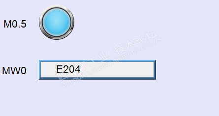

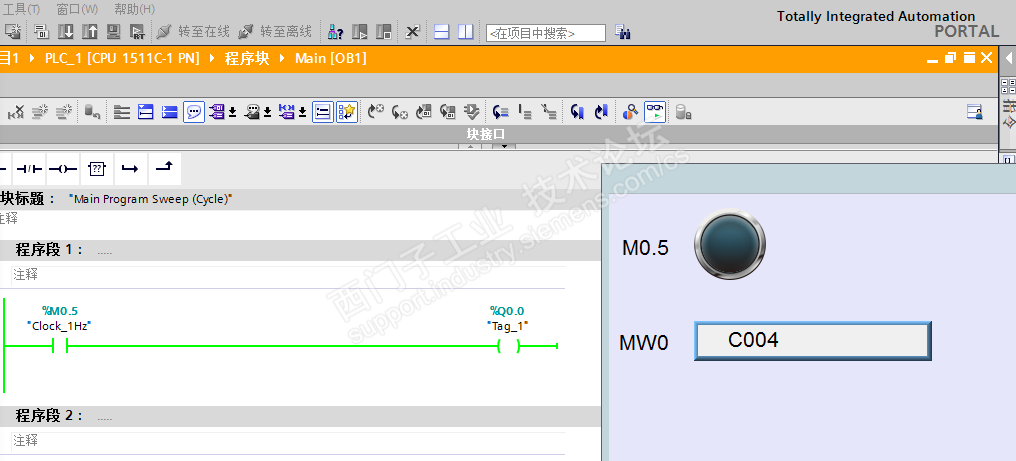

 PLCSIM Advanced允许在使用STEP 7(TIA Portal)进行组态和工程设计期间全面模拟功能,而无需物理连接S7-1500/ET 200SP硬件。它支持生成虚拟控制器,以模拟S7-1500和ET 200SP控制器以测试其功能。
      既然是生成虚拟控制器,是否能与第三方控制器进行联合虚拟调试呢?答案从西门子技术工程师哪里得到的是从理论上是可以的。由于项目需求需要用威纶通触摸屏与西门子1500CPU进行通讯,于是咨询西门子技术工程师,没有得到肯定答案,只能自己测试。经过测试,答案是肯定的,由此可以推断,作为西门子数字化双胞胎的组件之一,作为虚拟调试软件来说,他还可以与第三方设备进行连接调试。
     不得不让我们感叹,西门子的东西确实强大。
测试结果如下:
