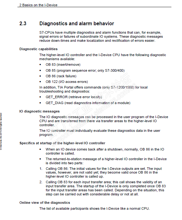

大家好,使用PROFINET的智能从站与其他IO控制器通讯已经相当完善和可靠了。
作为IO控制器,控制主站,可以很轻松获得与智能从站的连接状态(使用devicestates),响应很快比较好用。
但是最为智能从站,即1500做IO-Device是否有类似的devicestates指令? 我问了热线说这个只能让控制器诊断从站,不能反过来。 热线说还可以用OB86的方式(需编程测试),但是OB86毕竟只会执行一个周期,感觉不是很稳定。
除了用心跳的方式,是否还有别的更好的方案诊断从站连接状态? 很遗憾 不像其他厂家可以直接读取诊断位……

首先,SMART是可以的

其次,1200/1500也是可以的

GET_DIAG可以用,能够得到“error in higher-level"信息
