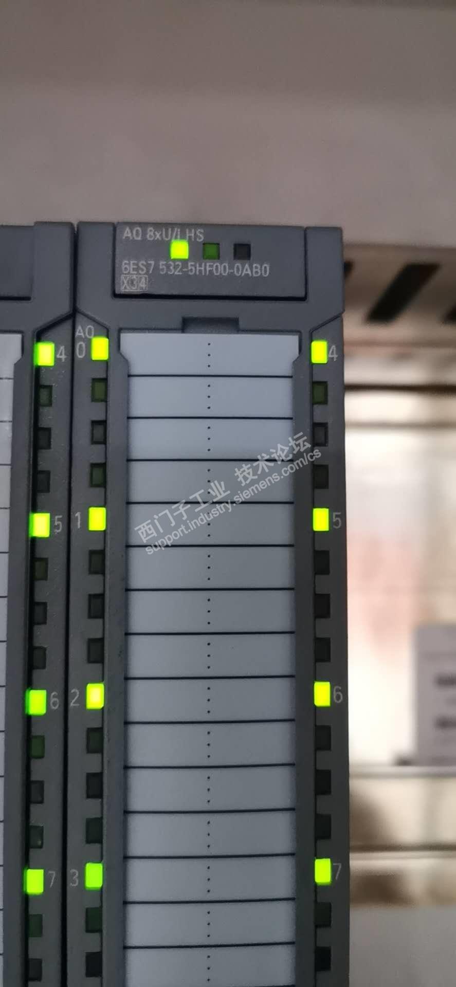

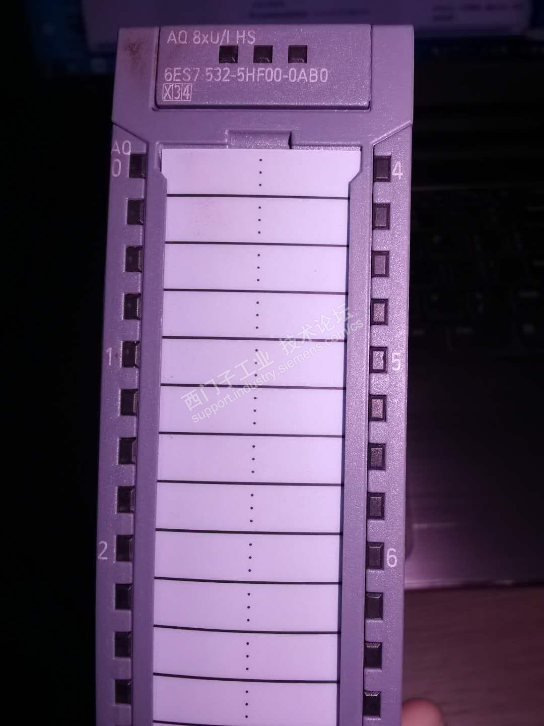

求助:S7-1500 模拟量输出模块6ES7 532-5HF00-0AB0  是输出模块  输出模块 不是输入。
如题:6ES7 532-5HF00-0AB0 模拟量输出模块(AQ8),突然出现所有通道全部失灵问题(带个8个模拟量阀门),我更换过2个模块,刚换上阀门动作也正常,过一段时间8个通道全部输出0mA信号损坏(别的CPU带也是输出为0估计是损坏),更换2个都这样插上后一段时间损坏输出为0mA,但模块上通道指示灯正常。
ps:PLC带了9个模块其他均正常,模拟量输入信号也正常接收阀门的开度信号!
软件方面组态没问题毕竟正常使用过一段时间。
怀疑是电源模块供电问题,后为这个模块单独增加24V开关电源单独供电后无效。
已经没有路可以走了,请教大神还有什么测试方法可以找到问题,已经换了3个模块了 均损坏!没有征兆的损坏!
