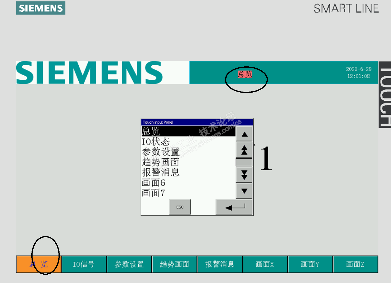

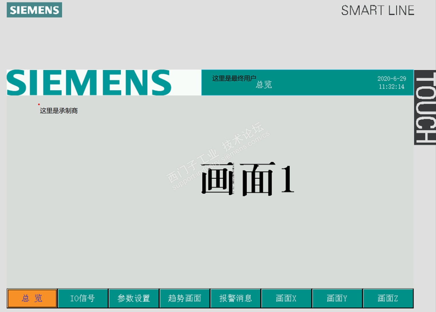

附件是用winflexible smart sp2做的一个画面模板,30分钟算是多了,有10分钟就能做出来将就一看的模板了。何谓将就一看?画面导航首先要解决“你在哪里,你要去哪里”的问题,其次是美观简洁,用最省时的方法做到。
1,画面要有“谁做的,做给谁用?”比如这个项目是西门子做的,做给客户A使用,这也便于版本管理;

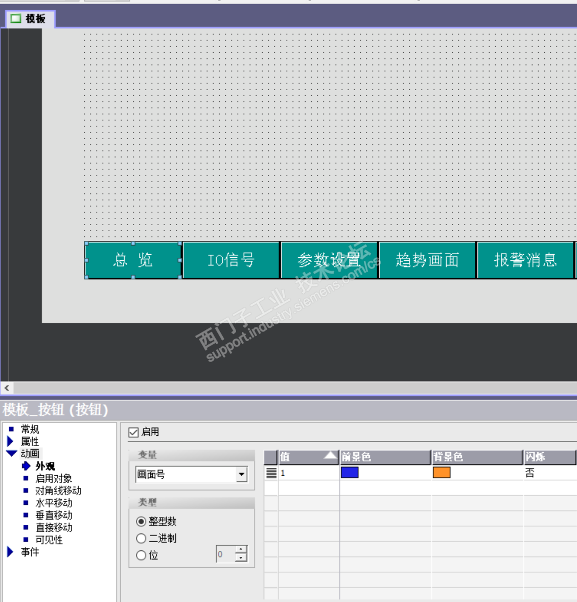

2,画面切换虽然可以只用一个下拉列表就能做到,但下拉按钮用久了会磨损花屏,下拉列表结合切换按钮一起使用就避免了这个问题;

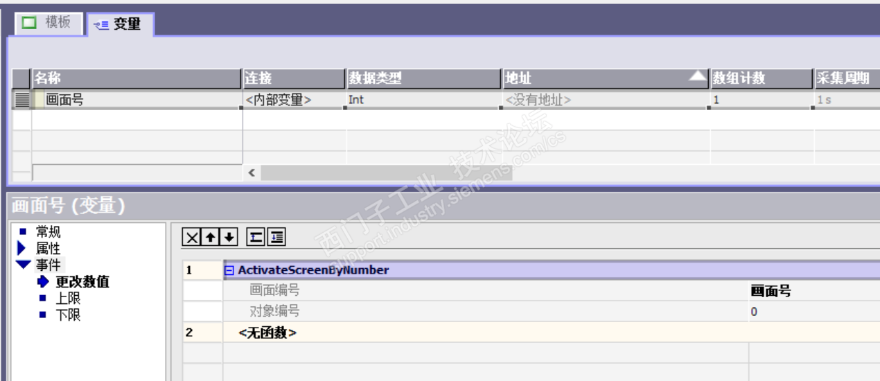

按钮不会直接切换到某个画面,而是设置画面编号的数值:
画面的切换是通过变量“更改”这一事件来触发

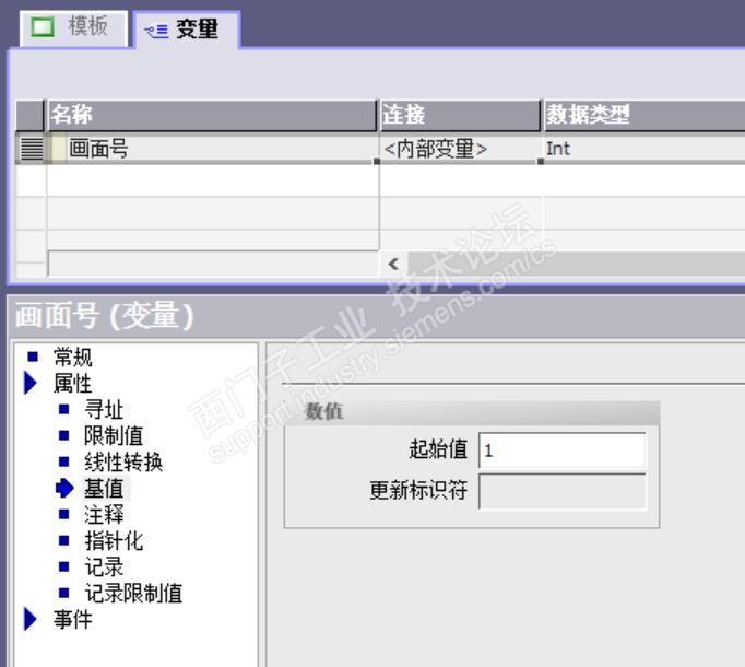

画面编号的初始值应该和起始画面编号对应
前面已经说过,已经有了一个下拉列表就可以切换到所有画面,并且显示当前画面标题,为什么还要增加“多余”的按钮?怕频繁操作下拉按钮把触摸屏弄花,按键失灵啊!
portal推出时一并做好了下拉列表的画面切换模板,我在portal还没有推出时已经这样用了,只是发现这样操作画面固然是简单,用久了对屏不好,也单调,画面上一下子省出太多空间,难道都留白不成?
