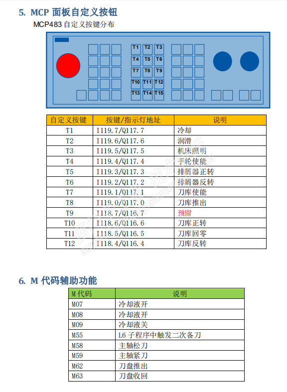

    3.手轮信号:X     I2.5;   Y   I2.6 ;  Z  I2.7  ;x1   I3.0;  x10  ;I3.1;  x100   I3.2;
         手轮方式激活:I119.4;  手轮方式指示灯 Q117.4;
         主轴信号:I1.1 手动松刀按钮;I1.2主轴松刀到位检测;I1.3主轴夹刀到位检测;
         Q3.1主轴松刀输出;Q3.2主轴吹气输出;Q3.3手动松刀指示灯;
        M20刀具卡紧;M21刀具松开;
    I/O信号如下表

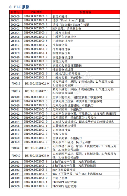

PLC报警:

PLC报警文本:见附件:
03_PLC报警文本.zip

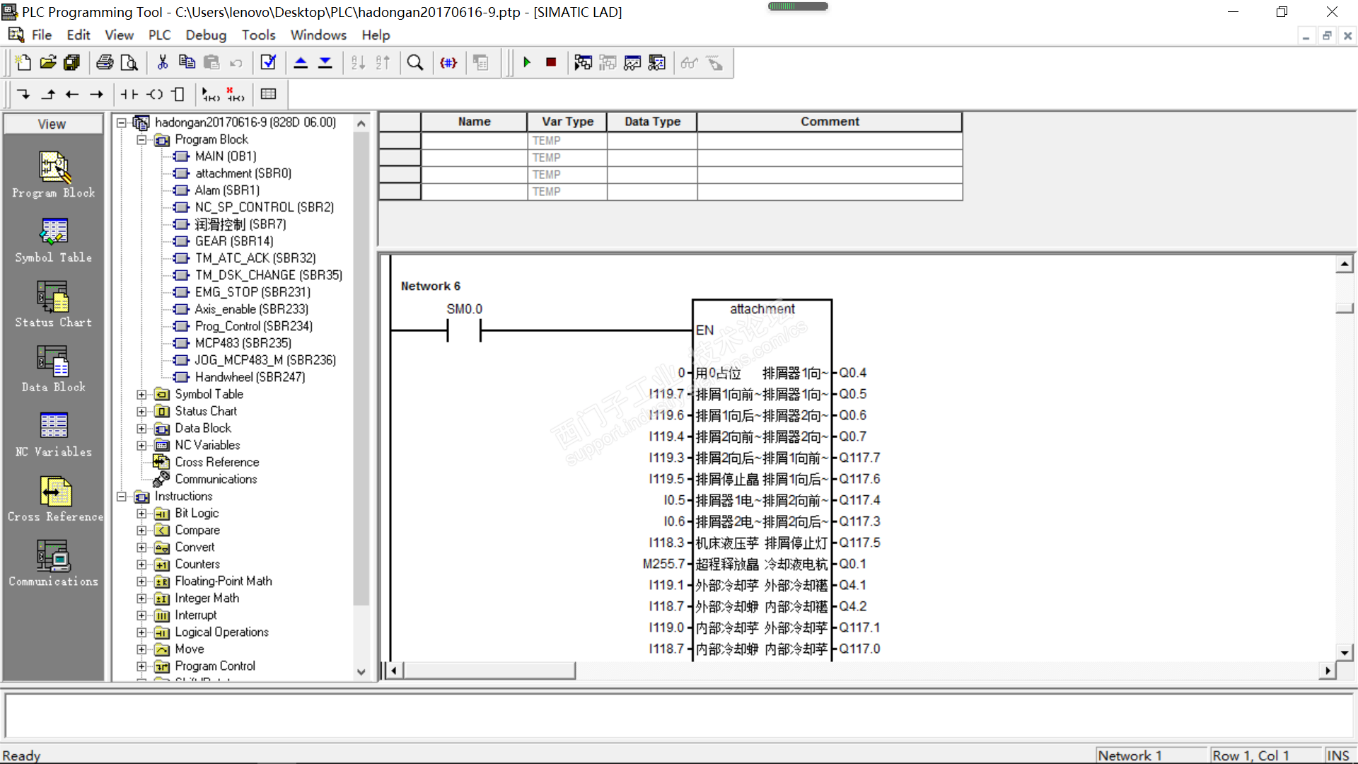

要看懂机床动作,首先要读懂PLC,PLC的设置关于机床的所以功能的实现以及逻辑关系,如何看懂PLC,参考附件中828D子程序库说明:
828D PLC 子程序说明.pdf
实际中的PLC实例与子程序说明不一定完全一致,但子程序说明可让我们读懂子程序的每一个环节的用途;
PLC辅助功能的实现,参考附件模板;
PLC辅助功能调试.pdf
PLC在数控设备中其中大脑的作用,想做什么?怎么做?都由PLC决定;
在828的PLC程序中,如果我们要修改功能或接口地址,我们只要修改主程序OB1模块的地址就可以,修改后相应功能子模块地址将自动改变,如下图:
如排削器的控制,修改相应的开关量地址就可以更换控制的相应的地址;
