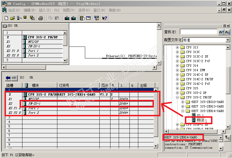

        现以CPU315-2 PN/DP为例进行硬件组态说明
1.     添加机架及CPU315-2 PN/DP到机架,双击PN-IO-1如图:

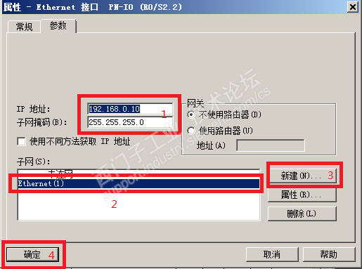

2.     常规属性页,点CPU以太网接口属性按钮。
3.     加入子网,没有的话新建。设置IP地址和子网掩码,如果需要路由则还需要设置网关。单击确定完成,保存并编译硬件组态。

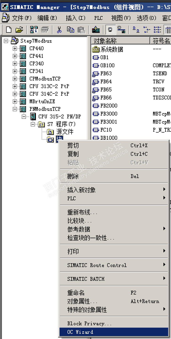

开放式以太网通信向导是STEP7安装光盘根目录的Optional ComponentsOC Wizardsetup.exe。正常安装就可以,此向导软件不需要授权。

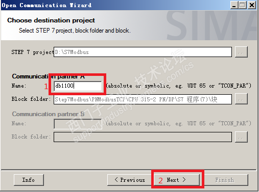

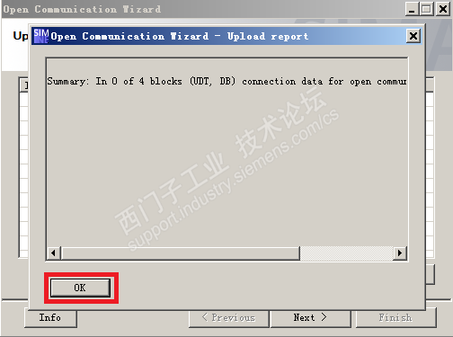

2.   运行开放式以太网通信向导,块上右键,选OC Wizard
3.    这里点OK

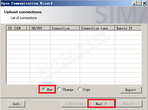

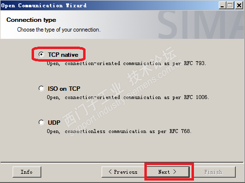

3. 这里可以新建,改变,复制开放式通信连接,我们选择新建,点击Next。
5.    我们这里选择TCP native,点Next。

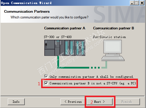

6.    我们是与第三方通信,所以我们选择B设备为不是S7-CPU。点击Next。

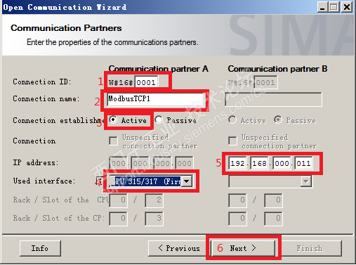

7.    1.Connection ID:连接ID可以任意,但不能重复,ID号记下来,在程序中会用到。2.Connection name:连接名称可以任意。3Active:主动,我们这里选择PLC主动建立连接。4.Used interface:这里选择使用的接口,我们选择CPU315/317,5.这里填写从站IP地址。6.点击Next。

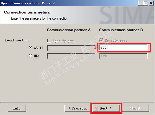

8.    这里我们要填写从站的TCP通信端口号,通常从站的端口号为502。点击Next。

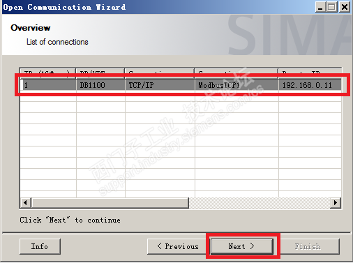

10.    这里是建立好连接的列表,点击Next。

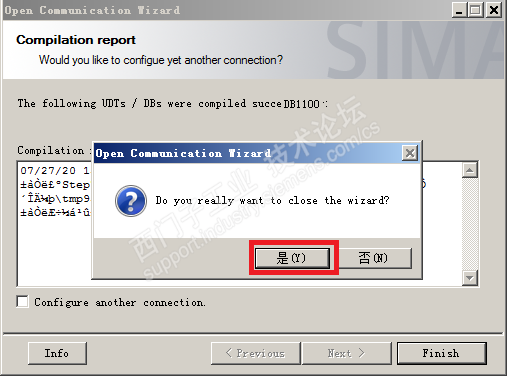

11.    这里问你是否还配置其它的连接,点Finish。
12.    点“是”关闭向导。

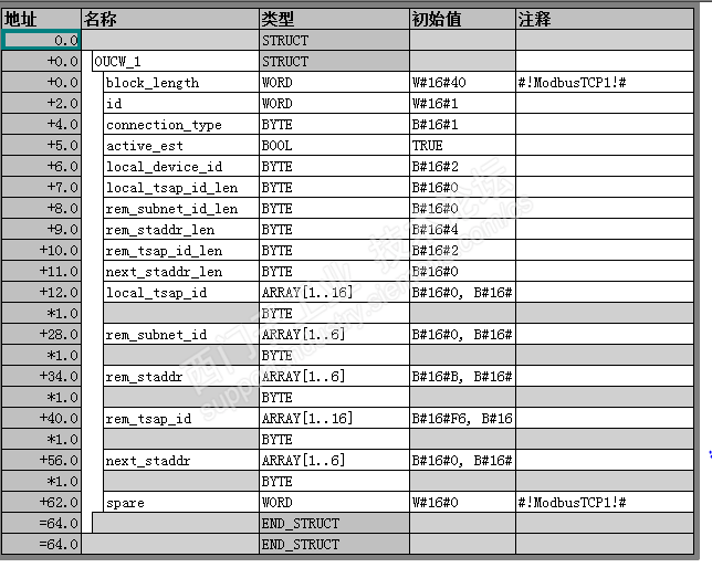

13.    这是向导建立的通信连接用的数据块,具体说明见其说明文档。

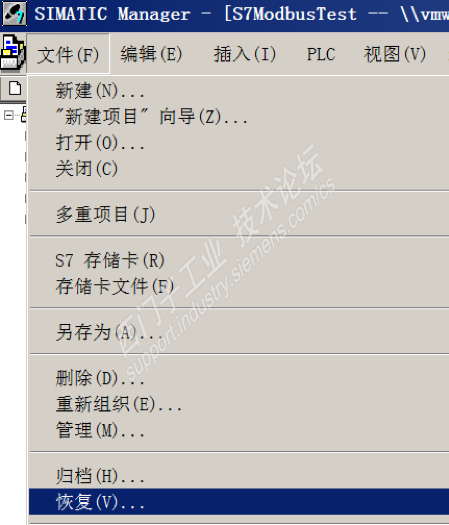

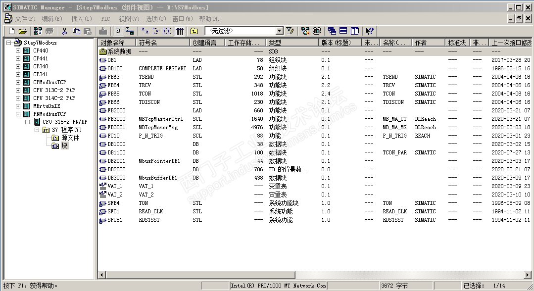

1.     您得到的程序如图:
这是由STEP7归档后文件,应使用STEP7恢复命令,恢复后会看到项目已经打开。

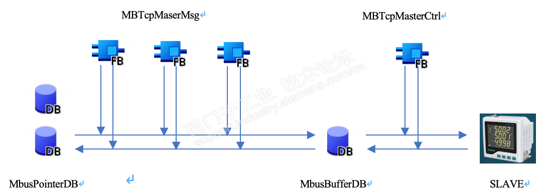

2.     程序工作原理
3.     程序块功能说明:
MbusPointerDB:用户数据块。可以是单个数据块,也可以是多个数据块。从站返回的数据保存在这个数据里,向从站写入的数据也在这个数据块里。
MbusBufferDB:缓冲区数据块。一个缓冲区数据块对应一个通信连接。将要发送的数据在这里进行校验操作,接收回的数据同样在这里校验操作。

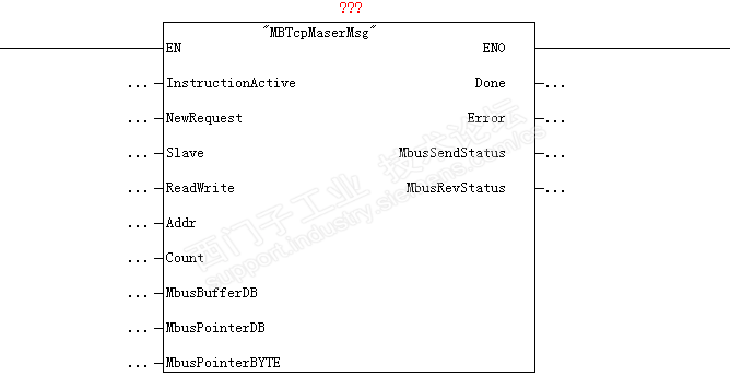

MBTcpMaserMsg:主站轮询指令功能块。可以单个块运行,也可以多个块轮流运行。根据输入参数决定把哪些用户数据放入缓冲区数据块,再将从站返回数据放回用户数据块。注意:同一时刻只允许一个主站轮询指令工作,否同返回06错误。
MBTcpMasterCtrl:主站通信控制功能块。一个通信控制功能块对应一个通信连接。主要功能为发送和接收与从站的通信的报文。

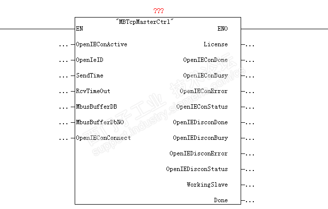

MBTcpMasterCtrl
MBTcpMasterCtrl
功能脚名称类型数据类型说明允许值,说明
OpenIEConActiveINPUTBOOL开放式通信连接是否激活真为启用,假为不启用
OpenIeIDINPUTWORD开放式通信连接标识符前面向导生成的ID号
SendTimeINPUTTIME发送前定时此值为指令的间隔时间
RcvTimeOutINPUTTIME接收信息时的超时时间,通常为1S值可以很大,但没有必要
MbusBufferDBINPUTBLOCK_DB缓冲区数据块如:DB3000
MbusBufferDbNOINPUTINT缓冲区数据块号如:3000,需与上面一致,但没有DB字母
OpenIEConConnectIN_OUTANY开放式通信连接指令的连接说明指针见例程
LicenseOUTPUTBOOL
OpenIEConDoneOUTPUTBOOL
建立连接时0: 作业尚未开始或仍在运行 1: 无错执行作业
OpenIEConBusyOUTPUTBOOL
建立连接时1:作业尚未完成0:作业完成
OpenIEConErrorOUTPUTBOOL
建立连接时1:处理作业期间出现错误。STATUS返回有关错误类型的详细信息
OpenIEConStatusOUTPUTWORD
建立连接时错误信息
OpenIEDisconDoneOUTPUTBOOL
断开连接时0: 作业尚未开始或仍在运行 1: 无错执行作业
OpenIEDisconBusyOUTPUTBOOL
断开连接时1:作业尚未完成0:作业完成
OpenIEDisconErrorOUTPUTBOOL
断开连接时1:处理作业期间出现错误。STATUS返回有关错误类型的详细信息
OpenIEDisconStatusOUTPUTWORD
断开连接时错误信息
WorkingSlaveOUTPUTINT正在与从站通信的从站地址可能值为1到247
DoneOUTPUTBOOL完成标志位通信连接后,一直为真
MBTcpMasterMsg
MBTcpMasterMsg
功能脚名称类型数据类型说明允许值,说明
InstructionActiveINPUTBOOL真为激活指令,假为不激活指令
NewRequestINPUTBOOL读写请求位每一个新的读写请求必须使用脉冲触发
SlaveINPUTINT从站地址1到247
ReadWriteINPUTINT0=读,1=写
1. 开关量输出和保持寄存器支持读和写功能
2. 开关量输入和模拟量输入只支持读功能
AddrINPUTDINT读写从站的数据地址
选择读写的数据类型
00001 至 0xxxx - 开关量输出
10001 至 1xxxx - 开关量输入
30001 至 3xxxx - 模拟量输入
40001 至 4xxxx - 保持寄存器
400001 至 465535 - 保持寄存器
CountINPUTINT数据个数
通讯的数据个数(位或字的个数)
Modbus主站可读/写的最大数据量为120个字(是指每一个 MBUS_MASTER_MSG 指令)
MbusPointerDBINPUTBLOCK_DB用户数据块如:DB2000
MbusPointerBYTEINPUTINT用户数据块字节地址
1. 如果是读指令,读回的数据放到数据区这个字节开始的区域中
2. 如果是写指令,要写出的数据从这个字节开始的数据区取出
DoneOUTPUTBOOL完成位此位为脉冲信号,需要保持信号,用户自行加起保停程序,完成位为启动,读写请求位为停止即可。
ErrorOUTPUTINT通信错误
0无错误
3接收超时
4输入参数错误
5 Modbus通信未激活
6忙,正在处理其它请求
7接收的数据CRC校验错误
8接收的数据长度与预长长度不符
9响应错误,响应不是请求的操作
10发送出错
11接收出错
14本指令未启用
101从站不支持请求的功能
102从站不支持数据地址
103从站不支持此种数据类型
104从站设备故障
105从站接收的信息,但响应被延迟
106从站忙,拒绝了该消息
107从站拒绝了消息
108从站存储器奇偶错误
MbusSendStatusOUTPUTWORD
见发送指令规范
MbusRevStatusOUTPUTWORD
发接收指令规范
