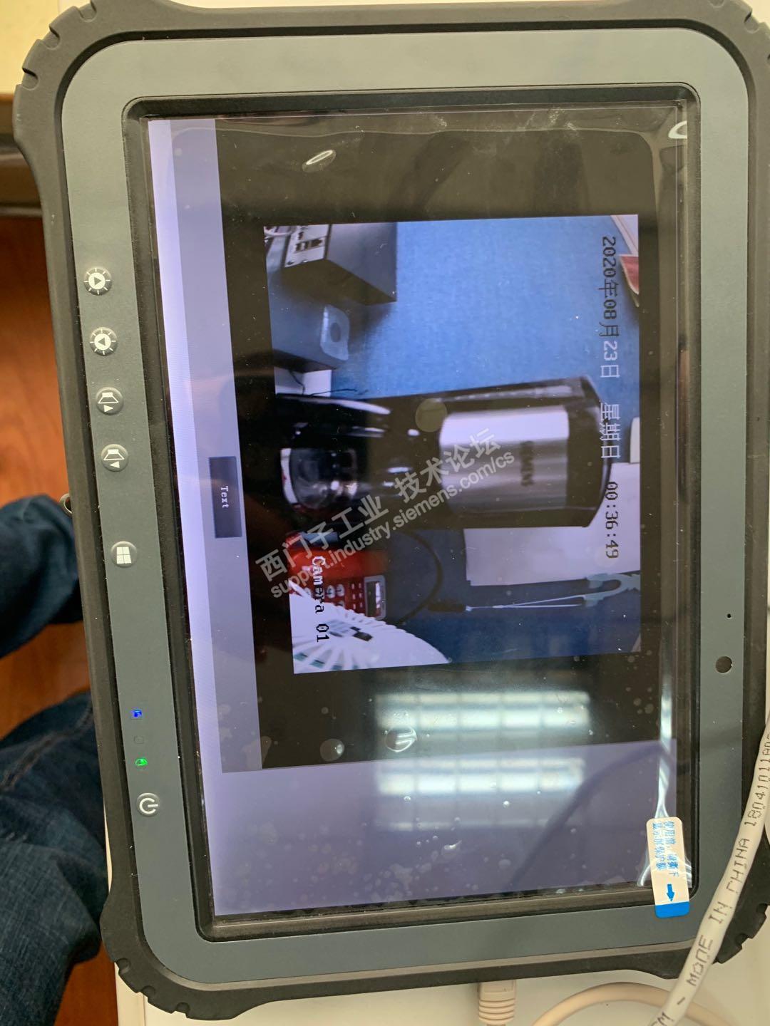

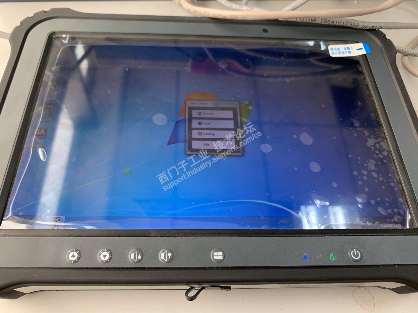

    近期遇见一个客户需求,客户使用ITP工业平板来监控1200PLC,同时还要使用该平板来监控设备的实施工作状态。正常情况下该平板自带Windows系统,可以直接安装某品牌的软件,或者使用系统自带IE浏览器直接访问摄像头IP地址。但是毕竟要考虑到现场情况,减少操作繁琐程度,还是要集成在博途里更为稳妥。废话不多说,以下就是编程的思路(该问题同样使用于使用comfort触摸屏的情况)。
软件:TIA wincc advance V16、IE浏览器

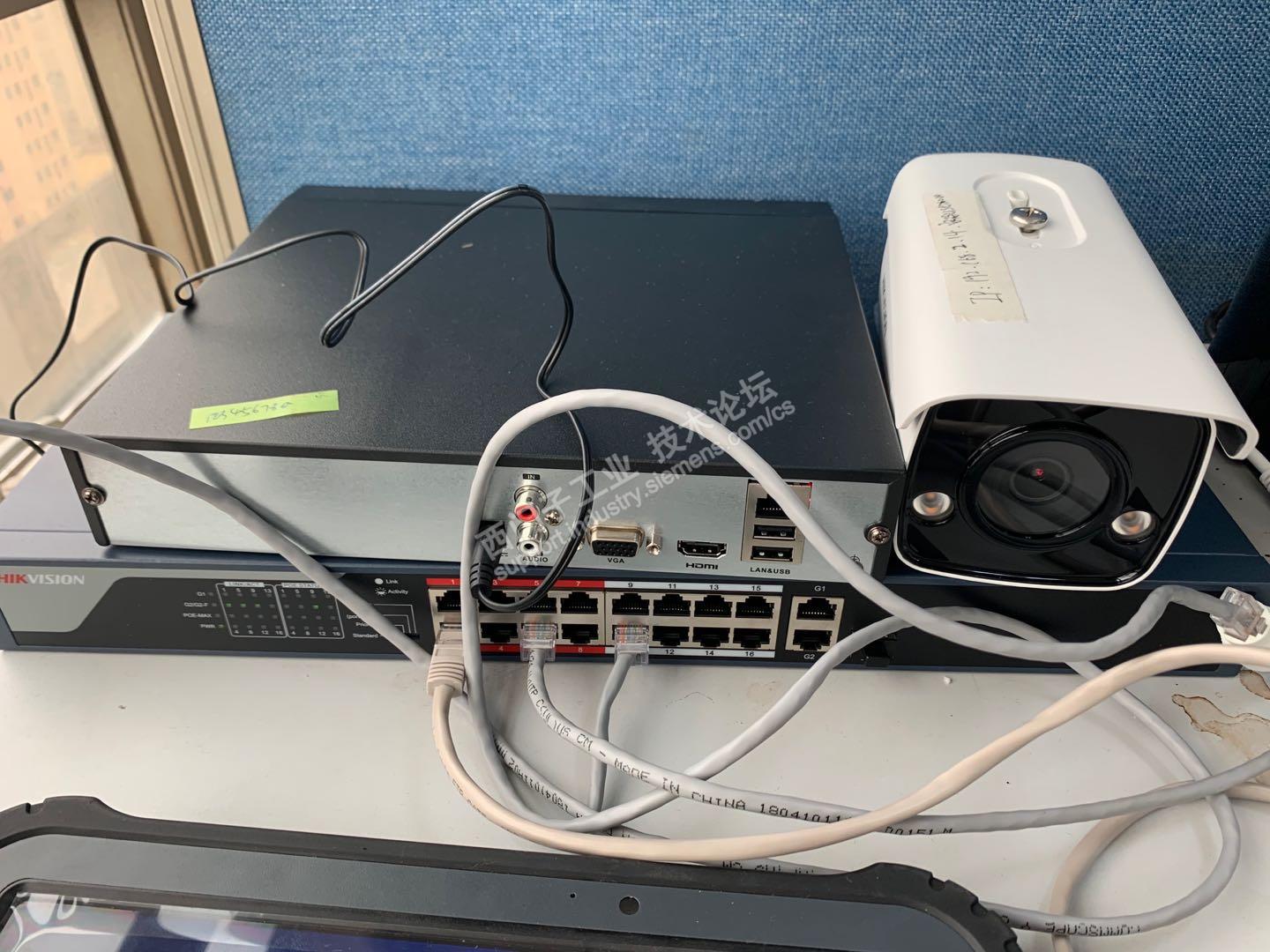

硬件:ITP工业平板、POE交换机、网络摄像头
论坛上有一个帖子Haohaobb分享comfort触摸屏连接摄像头的教程http://www.ad.siemens.com.cn/club/bbs/post_like.aspx?b_id=5&a_id=1379600,该贴评论区里也有热心网友贴了西门子官方使用摄像头控件的链接,但是苦于英文不好直接忽略了,然后就是苦逼的造轮子过程。
首先正常建PC站,添加advance项目,添加网卡添加画面,按该网友的方法直接拖拽摄像头控件,属性里直接按该网友的方式,复制摄像头地址: rtsp://摄像头用户名:摄像头密码@摄像头IP地址。然后下载,满心期待见证奇迹的一幕,然而他黑屏了,检查下交换机,ping IP都没问题。试下平板自带系统的IE浏览器,能正常访问。这就奇怪了难道是地址设置的不对?折腾半天没查出问题,然后就又想到一个思路,反正IE浏览器能访问,那我干脆在项目中用使用TIA自带以太网控件,地址填摄像头的IP就可以了,马上重复一遍操作,结果在控件中登陆用户名密码就卡住了,需要下载插件,然而TIA以太网控件不支持。

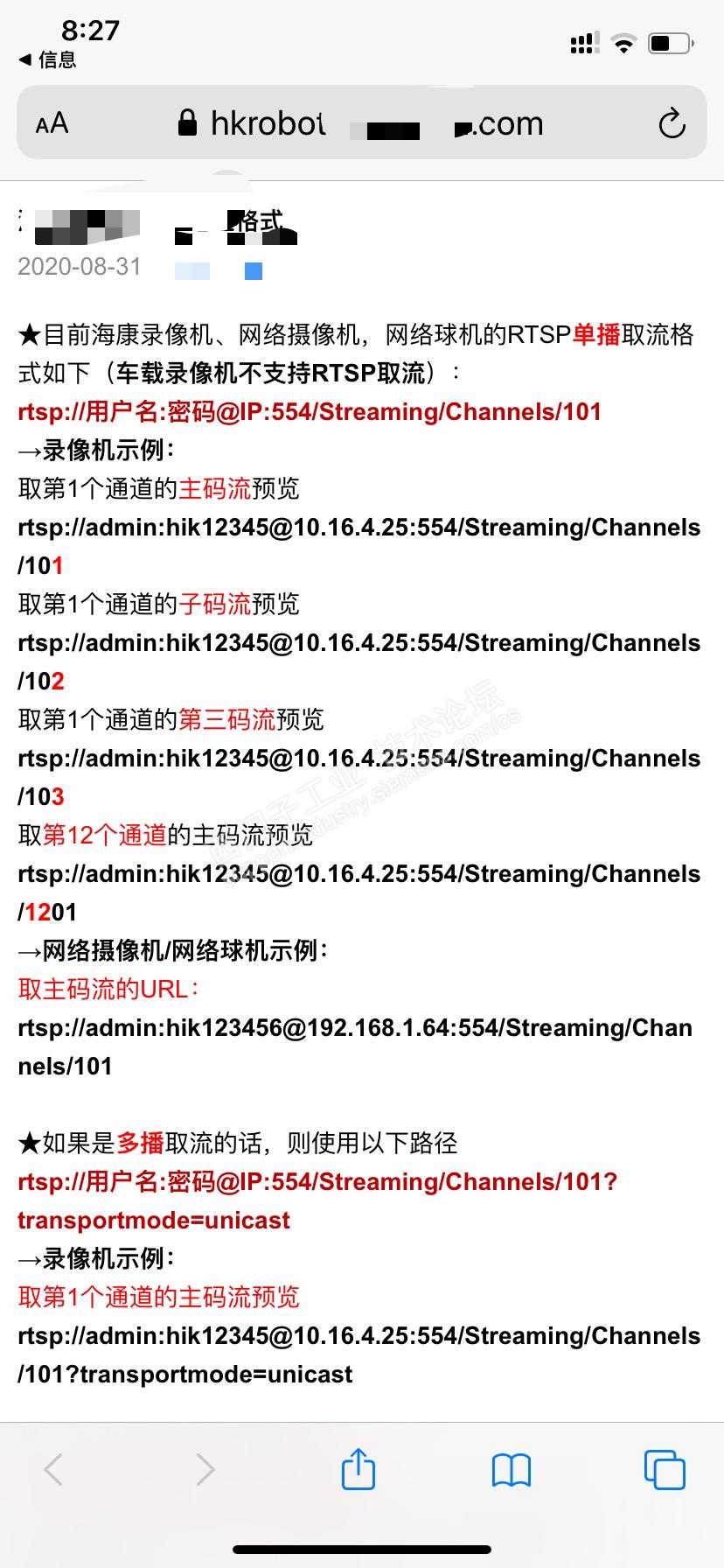

这时候想来想去还是给摄像头厂家打电话吧,厂家回复如果是第三方应用平台登陆摄像头,需要在摄像头配置中的非法登陆取消,结果再试,依旧黑屏。最后终于在一份资料中查到。TIA摄像头控件属性中的URL地址为摄像头的视频流地址,有具体的地址格式,而非简单的“rtsp://摄像头用户名:摄像头密码@摄像头IP地址”。马上给摄像头厂家打电话,果然提供一份正确的视频流地址,格式如下。
然后下载,测试,图像清晰,也没有卡顿现象
