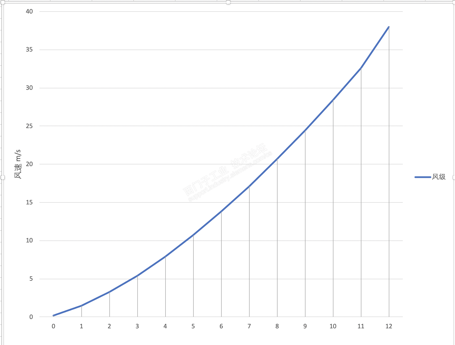

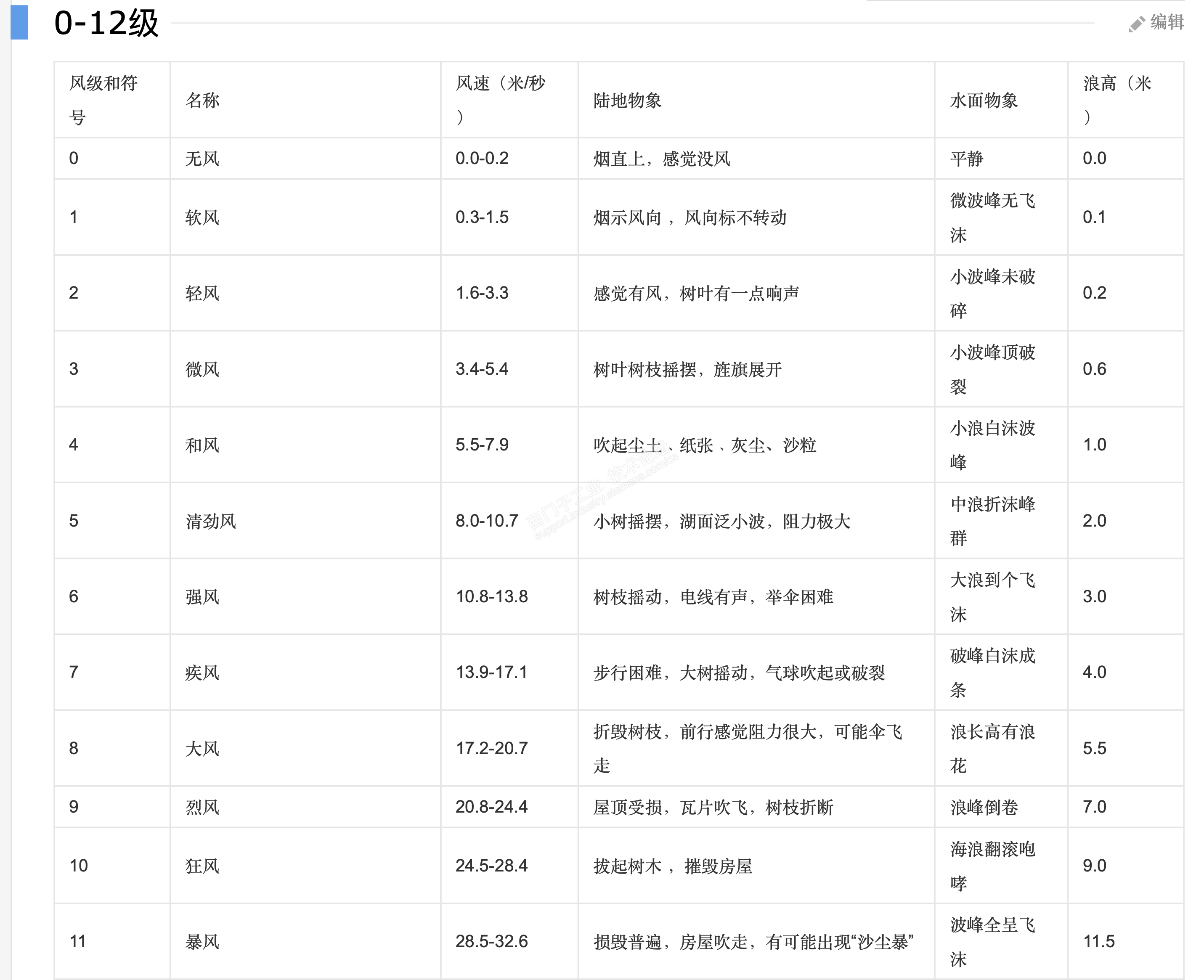

我遇到一个非线性数值变换的问题。
采用风速传感器(0-10V)接 LOGO!0BA8的模拟量。
模拟量信号 0-10V 代表实际风速 0-30M/s。
如果要显示风力(风压),两者之间是非线性的。
如何显示0-11级风的实际值呢?
谢谢各位!
我现在用最简单的方式显示。
就是使用柱状图,也能看个大概其风级区间。
