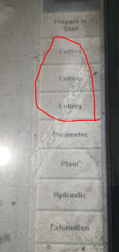

故障现象:
异常的画面,出现了三个Cutting,一时摸不着头脑,不知如何解决。

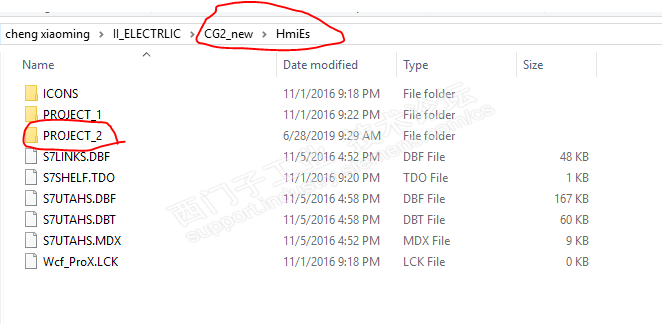

解决过程:我重新在STEP7项目中打开winccflexible,然后进行仿真运行项目,再把生成的项目PROJECT_2拷到工控机上运行,结果还是出现上面的情况。

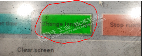

怎么回事不该呀,项目我重新换过了呀,此时我看了下启动画面,看到有一个语言切换功能,就按了一下,结果要管理员密码,还好我知道这个密码,输入密码后。

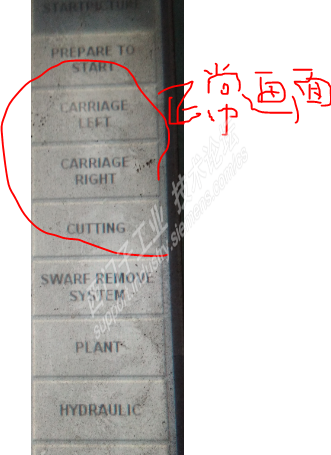

画面先切换到德文画面,再按一下画面确正常了。
