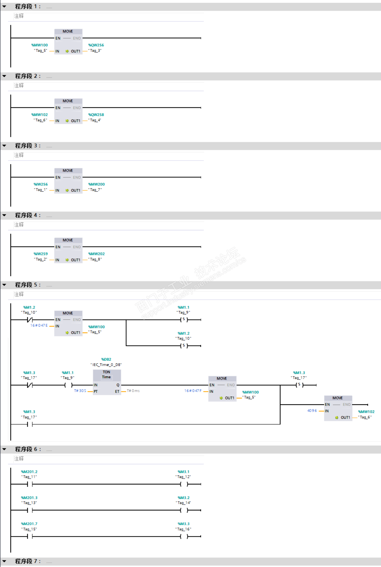

我将程序下载进PLC后(程序在下面),
程序先将16#047E写入MW100使变频器准备就绪,
而后将16#047F写入MW10使变频器启动,
同时将十进制8192写入MW102,设置为25Hz。
1.现在所遇到的问题是,程序执行完后,输出一直显示0Hz,电机也不转动(M201.2为1,变频器处于运行状态)。
2.在程序执行过程中,在未启动变频器这段时间,变频器显示界面0与5交替闪烁,在给入启动信号后,变频器一直显示输出0Hz。
3.如果在变频器未启动时,直接将8192写入MW102,变频器会出现0与25交替闪烁。
请问大神们这该如何解决!!!
